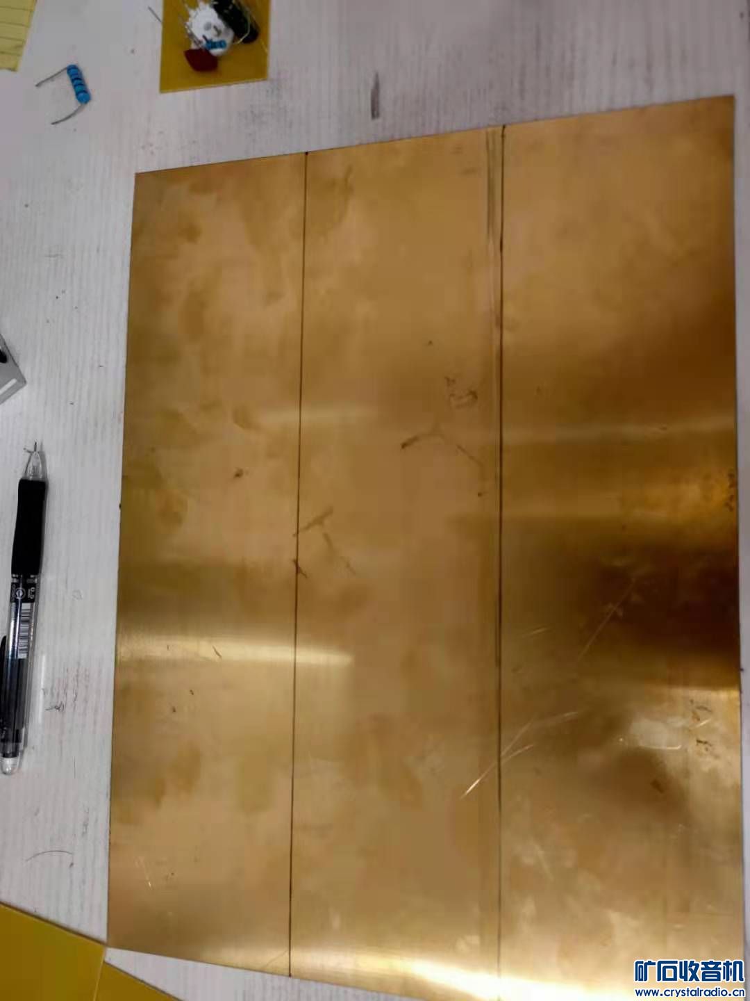

两个牛在路上,前几天在搞外壳,这东西好难搞。。。

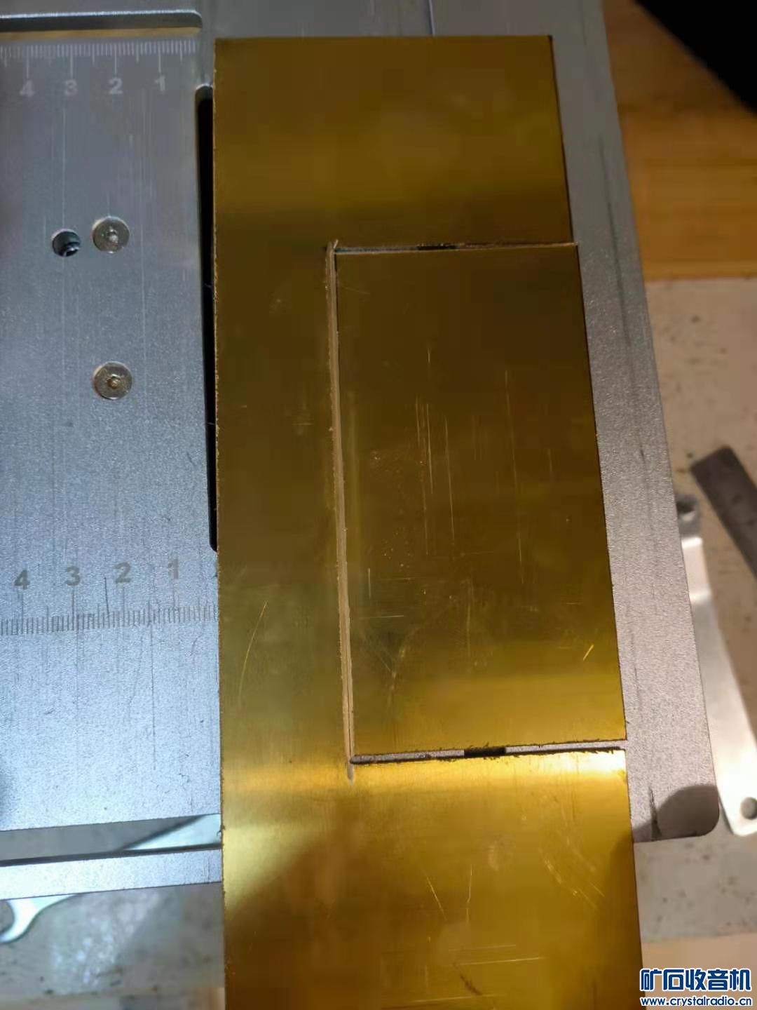

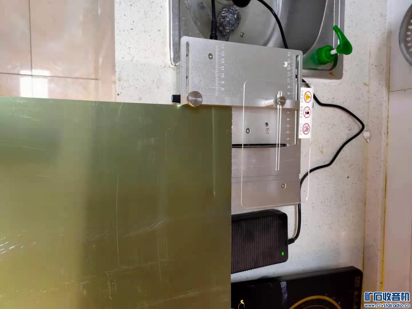

划线切割:

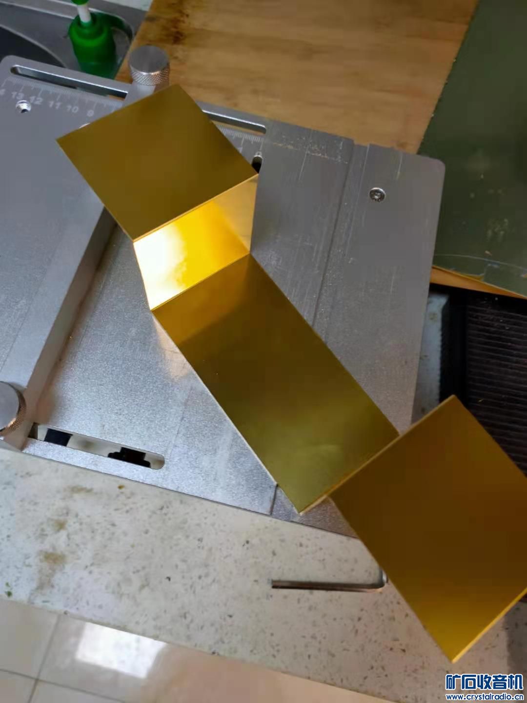

开槽,方便折弯:

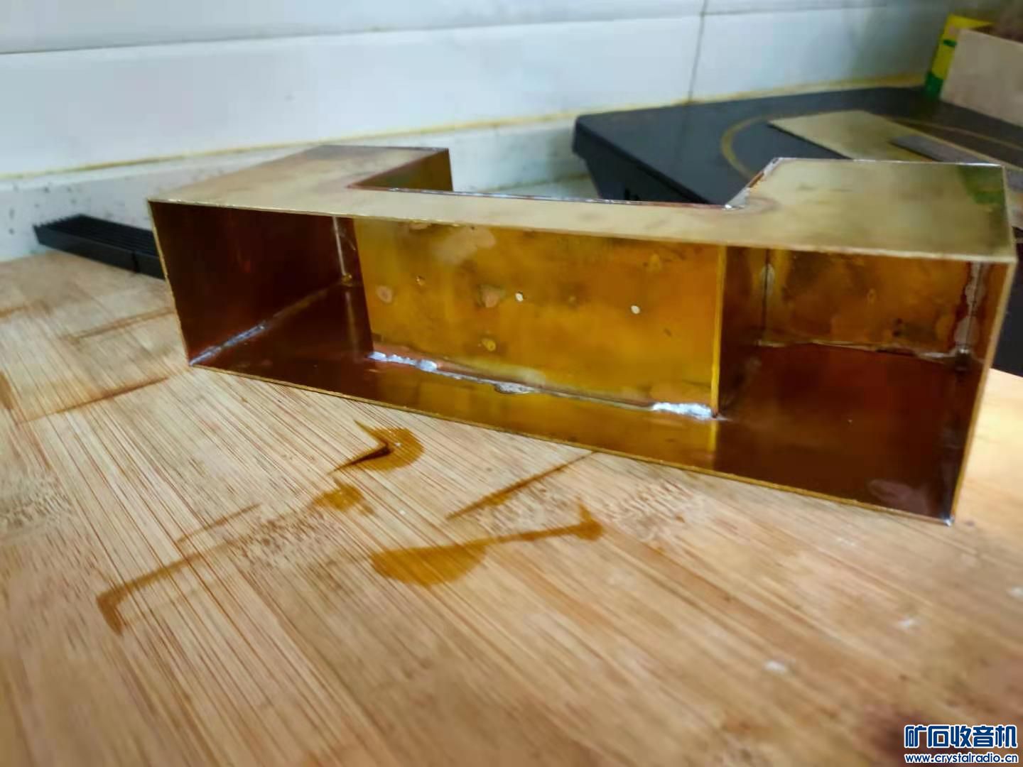

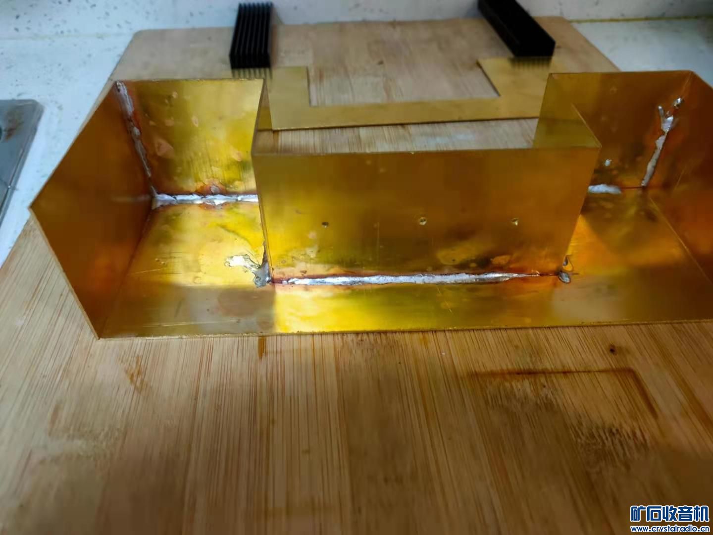

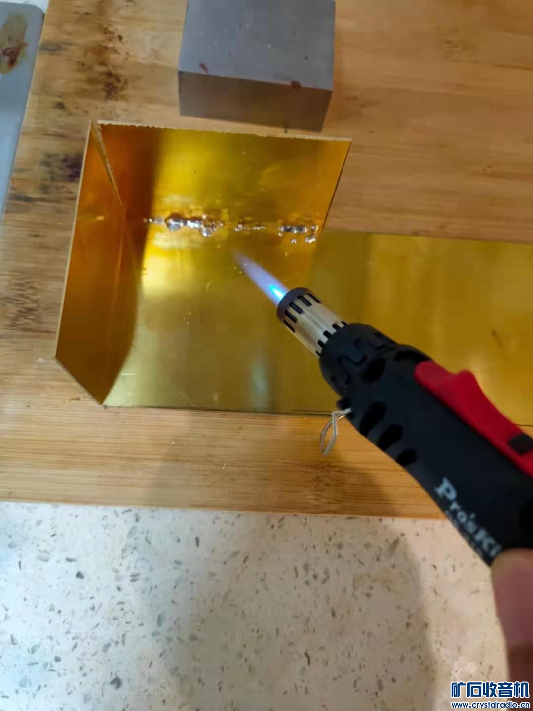

没用焊接设备,用焊锡加燃气电烙铁试试能否焊住
用瓦斯喷枪加焊锡,焊成这个鬼样子了

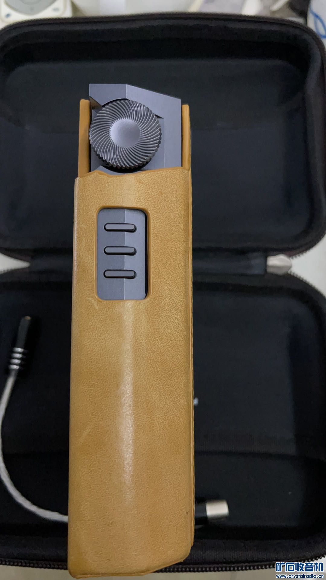

发表于 2021-9-10 17:55:08 | 显示全部楼层

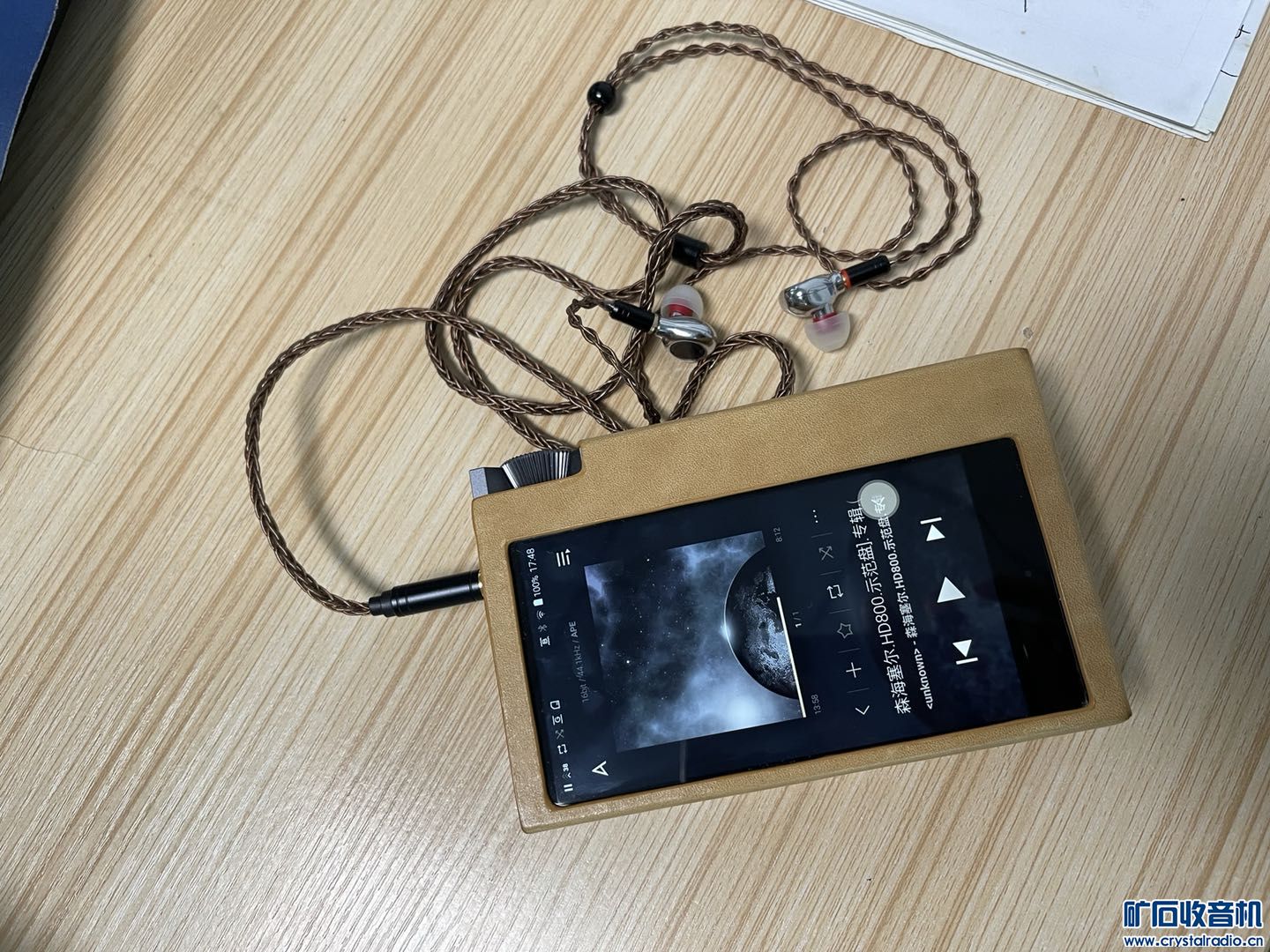

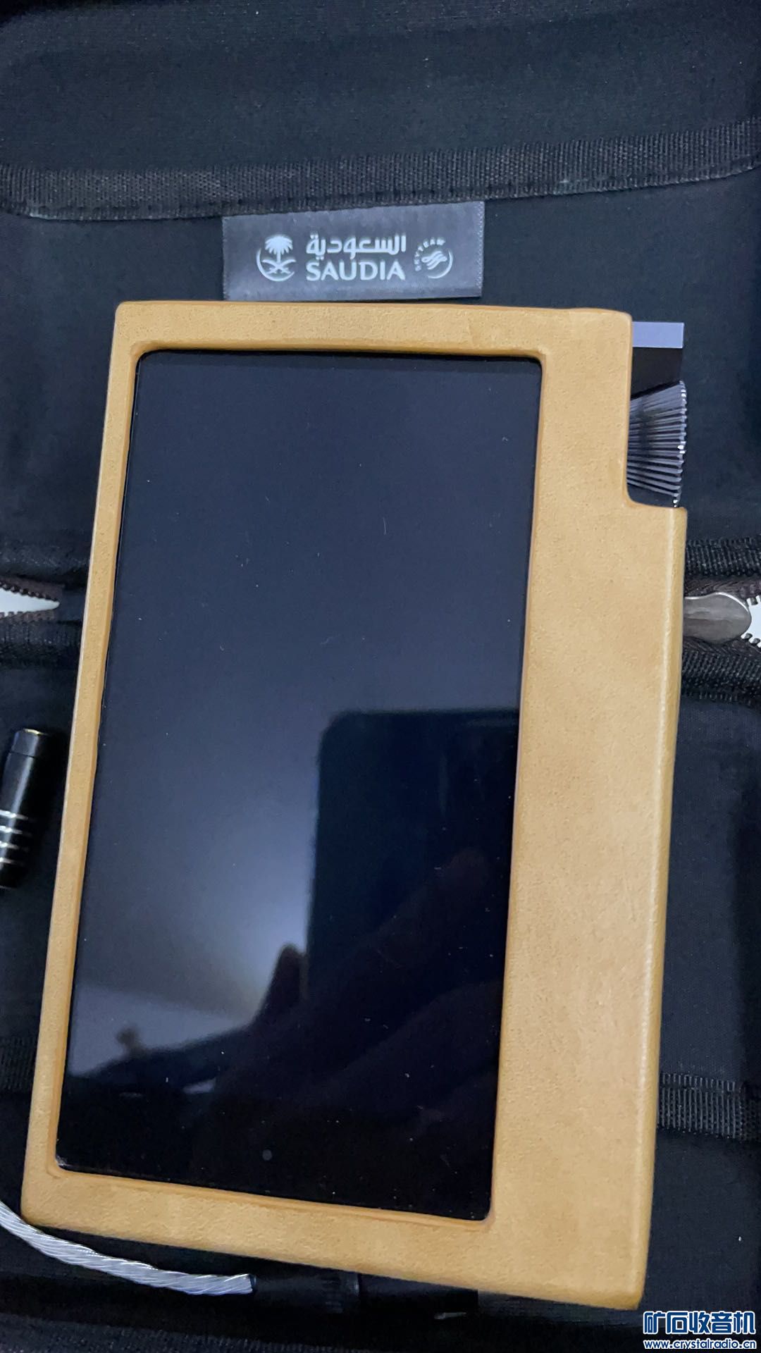

我用这个播放器, 省了所谓的耳放钱, 不是每个耳机都需要耳放的.  这个播放器推动300欧的耳机都可以.
常用配的塞子是的榭兰图, 大耳机就用HD600.
胆耳放尤其难做, 交流声和噪音不是那么好控制的, 当然, 安全性更重要.
大多数人做的耳放还不如不加. 我看不少人32欧的耳塞都要加耳放, 不知道是为了什么.
