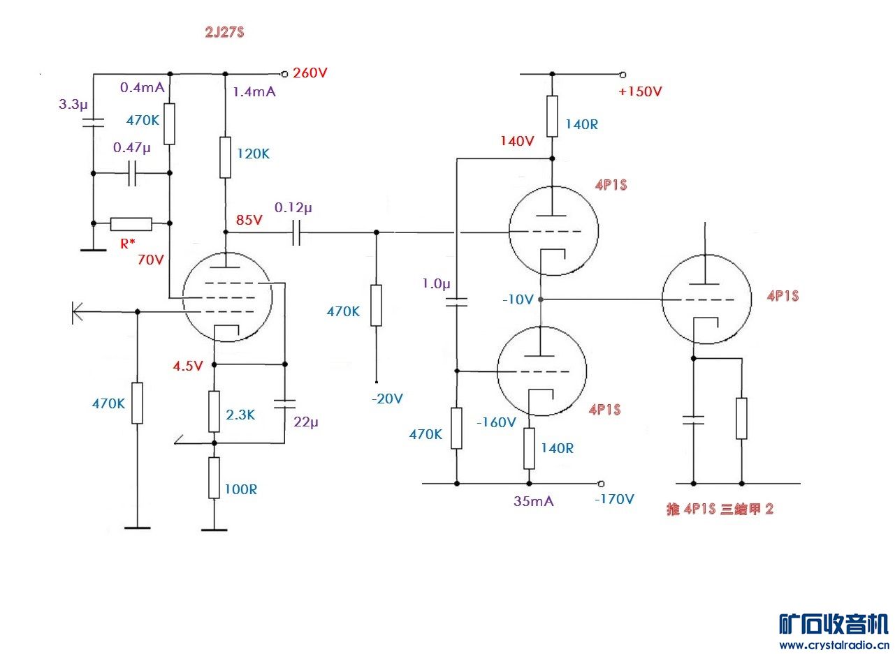

设想用这种(输出级)电路程式,用来推A2输出功率管,如4P1S三结A2单端:
4J1S电压放大级的参数,使用的是“jupeter”老师的,谢谢了!

发表于 2021-9-19 08:31:15 | 显示全部楼层
整了一个全直热的:(拼图,想听听老师们的意见)
发表于 2021-9-19 08:48:59 来自手机 | 显示全部楼层
这电路想做好,难度不小啊 个人认为推A2类后级,使用普通阴极输出就可以了。这个电路每个声道三只4P1S,而且电源极其复杂(正负高压,直热灯丝等等)实在感觉得不偿失。
4j1s是旁热管。
发表于 2021-9-19 10:12:09 | 显示全部楼层
29BBY 发表于 2021-9-19 08:48
这电路想做好,难度不小啊 个人认为推A2类后级,使用普通阴极输出就可以了。这个电路每个声道三只4P1 ...
老师你好!只是想,这个能不能成?能成(?)能不能用在805、811右特性功率管上。
将推动输出管换成6C19,末级换成805.........
发表于 2021-9-19 10:20:23 来自手机 | 显示全部楼层
将末级推动输出管 ...
这类大管我没玩过,以后也可能永远不会碰(用不到大功率)所以不敢妄言。
发表于 2021-9-19 10:25:50 | 显示全部楼层
请老师以你的经验,说说吧!“下雨天打孩子- 闲着也是闲着”,作为话题讲讲,也给有兴趣的开拓点思路!谢谢!也请各位老师说说........
发表于 2021-9-19 10:39:52 来自手机 | 显示全部楼层
柳下花言 发表于 2021-9-19 10:25
请老师以你的经验,说说吧!“下雨天打孩子- 闲着也是闲着”,作为话题讲讲,也给有兴趣的开拓点思路!谢谢 ...
那我就瞎说一句:这种电路可以做帘栅输入后级的推动级 直耦即可。帘栅输入我也没研究过,坐等挨批
发表于 2021-9-19 12:24:22 | 显示全部楼层
隔壁论坛的“TRS”老师,介绍的(盖起好高好高的楼)“帘栅输入”,学习过,就是还没实践。

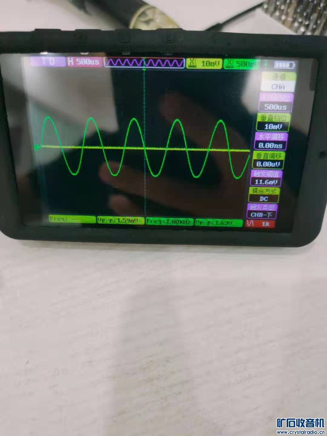

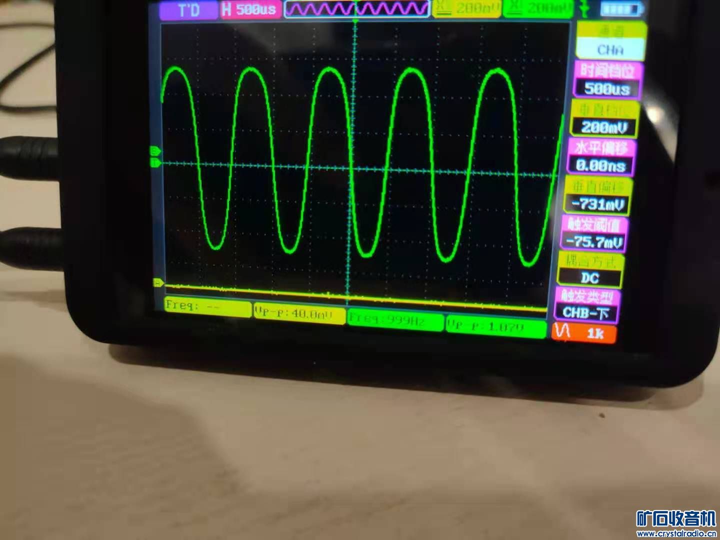

 楼主| 发表于 2021-9-20 14:49:24 | 显示全部楼层
29BBY 发表于 2021-9-20 11:25
这组数据应该没有问题了。由此计算得输出阻抗25欧姆左右,证实了我的判断
50欧姆出现失真 ...
不加负反馈的时候,输出的波形有点失真:正半周跟负半轴明显不对称,加了负反馈之后,输出的波形明显标准了,不加负反馈的时候的失真是啥原因呢
这张图是不加负反馈时候,100欧姆下的输出波形:
波峰偏圆,波谷偏尖
这张图是加了负反馈之后的,100欧姆下的波形图
明显标准了

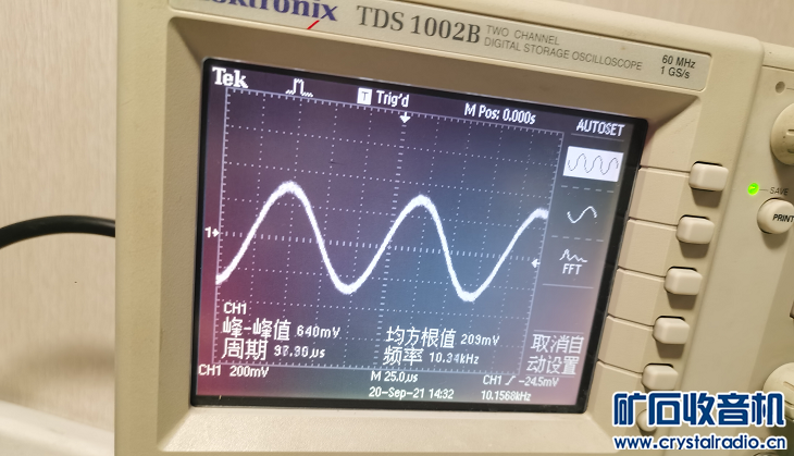

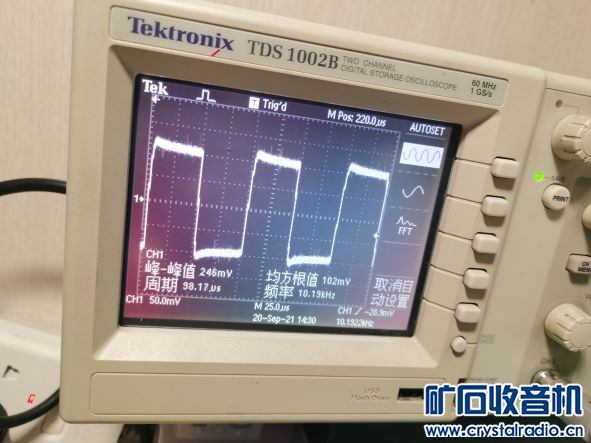

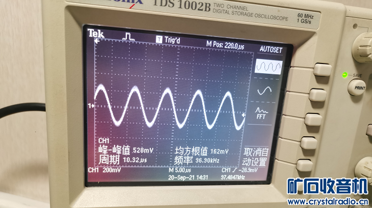

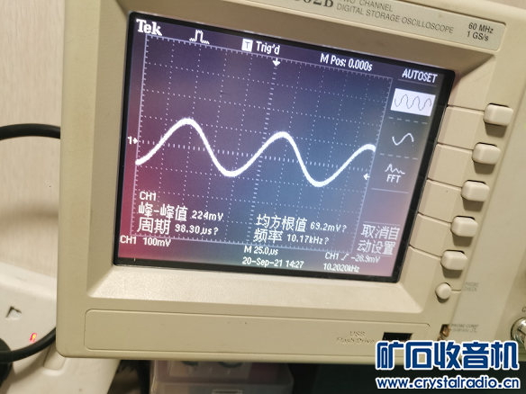

发表于 2021-9-20 15:05:39 | 显示全部楼层

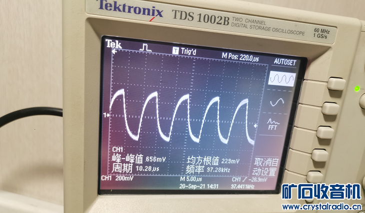

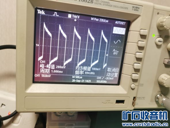

刚刚对wcf进行了测试
wcf前级分别用32欧姆的耳机和1k电阻负载的测试,耳机如下:
1K电阻负载测试如下:
方波
正玄波
 楼主| 发表于 2021-9-20 21:12:11 | 显示全部楼层
microstar 发表于 2021-9-20 15:05
刚刚对wcf进行了测试
方波的失真为什么这么大
