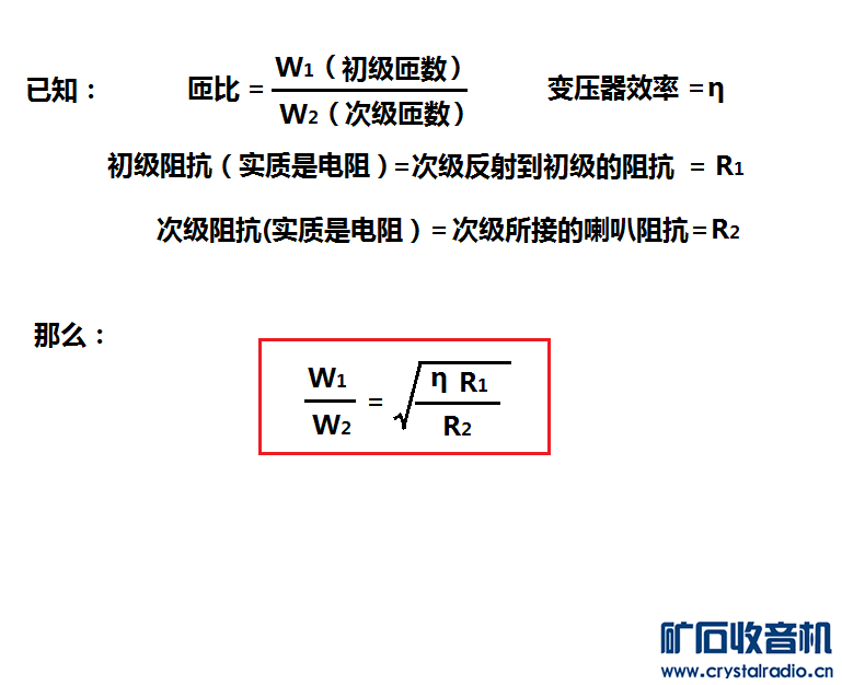

 楼主| 发表于 2021-9-14 10:18:33 | 显示全部楼层
老胆LAODAN 发表于 2021-9-13 16:11
闲的没事,我来回答一下你的问题,或许可以为你解疑惑,同时可以锻炼我手脑!
首先,从你的提问可 ...
感谢前辈解答,有很多知识要补啊。
是不是这样计算:
在转换效率为100%、铜线电阻不计的情况下,原级阻抗推导过程为:
设:负载为R,变比为n,原边电压为nU,副边电压为U,
则副边电流为 I2 = U/R
原边电流        I1 = I2/n = U/nR
原边电阻        = nU/I1 = nU * nR / U = n*n*R
继续疑问:变比是怎么定的呢?
 楼主| 发表于 2021-9-14 10:26:54 | 显示全部楼层
阿莫 发表于 2021-9-13 20:58
此图做不了OTL。输出阻抗还是过高 记住是过高不是高。6N1放大倍数是30多。此电路结构放大倍数是在1倍左右。 ...
"此图"是指这张图吗

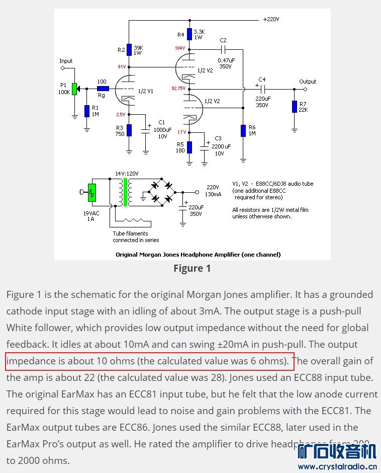

 楼主| 发表于 2021-9-14 10:38:41 | 显示全部楼层
29BBY 发表于 2021-9-13 22:03
WCF的输出阻抗不能简单套用环路反馈那一套去算。老老实实画微变等效电路吧。理论输出阻抗低于100欧,具体 ...
关于怀特氏射极跟随器的输出阻抗,我查到一篇文章,不知是不是这个电路的出处(文章中管这个耳放电路称作“摩根琼斯放大器”)
文章说该电路的输阻抗是10欧姆(理论计算值为6欧姆)接近前辈的估算
原文地址:ht tp  s:/ /  headwizememorial.wordpress.com/2018/03/20/the-morgan-jones-mini-tube-headphone-amplifier/
文中有计算过程,但是我看不懂
 楼主| 发表于 2021-9-14 11:01:16 | 显示全部楼层

想了下,不知对不对,恳请请前辈指正:
以下为定性分析:
1,  放大器电路结构决定了输出阻抗
2,输出阻抗决定了用多大的原边电阻
3,喇叭阻抗是个定值
4,变比最后被反推出,假如一个输出变压器要支持2欧 + 8欧的喇叭,则8欧对应的变比是 2 欧喇叭变比的一半
是这样么
发表于 2021-9-14 11:11:36 来自手机 | 显示全部楼层
mjt110 发表于 2021-9-14 10:38
关于怀特氏射极跟随器的输出阻抗,我查到一篇文章,不知是不是这个电路的出处(文章中管这个耳放电路称作 ...
感谢你的分享。看来这图应该是Morgan Jones设计的。他还写过电子管放大器的专著,我应该买来研究一下。

 楼主| 发表于 2021-9-14 11:27:58 | 显示全部楼层
29BBY 发表于 2021-9-14 11:17
搜的方法基本没问题。我们实验课老师(中科院电子所)建议先理论估算输出电阻,之后接上一个和估测值差不 ...
“不知是不是这个电路的出处” 中这个电路指的是整个耳放电路,我有点没说清楚。感觉这篇文章对这个耳放电路折腾的比较透彻了。但文章没有具体分析WCF的细节,十分期待前辈的WCF电路的研究分享,WCF是如何让电子管的输出阻抗低到10欧姆这个级别的。WCF驱动低阻负载的能力如何等等等等。。。
家中有8欧5w的电阻,这两天抽时间测一测。知识不够实验来凑哈哈哈哈
