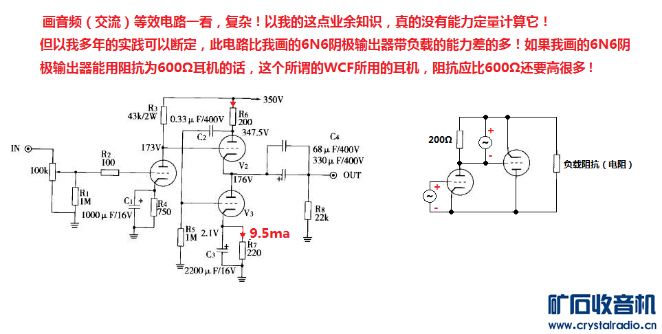

此电路架构应是自倒相并联推挽!如果是标准的并联甲类推挽,其输出阻抗是其甲类单端的1/2,但因为自倒相,增加了200Ω电阻,使计算复杂化,我暂时还不知怎样去定量计算它!
发表于 2021-9-14 21:10:36 | 显示全部楼层
我已江郎才尽,无力解决楼主提出的更深层次的问题,抱歉!抱歉!
补充内容 (2021-9-15 09:04):
从左半只6N1看,负载和200Ω电阻是串联的,200Ω电阻是负载的一部分;从有右半只6N1看,只有一个负载!将两个不对称的音频信号并联合并,那结果必然复杂!本人无能力定量计算该电路,抱歉!抱歉!

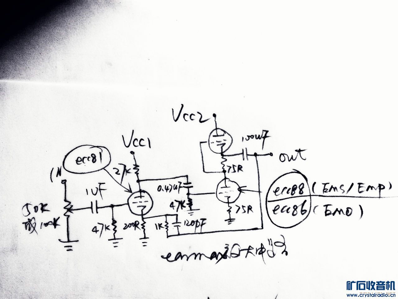

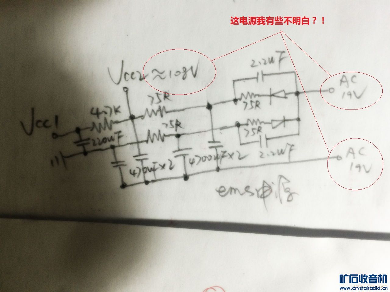

刚刚租的earmax EMS耳放到了,正在试听
放俩别人画的此耳放电路图
这是12AT7共阴+6N11 SRPP +深度负反馈结构,推32欧以上耳机没问题。
原来对OTL心存顾虑,所以先租个听听,满意的话再放开手脚玩OTL
听感还是很不错的,尤其搭配DT990听室内乐和人声,小家碧玉,温文尔雅,比直推强多了。大动态大编制不是很合适。

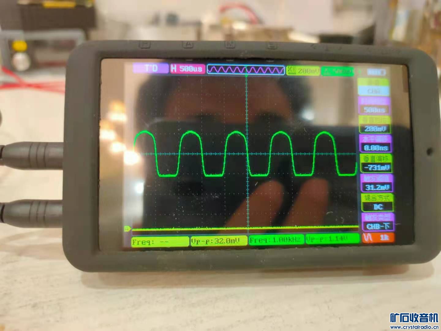

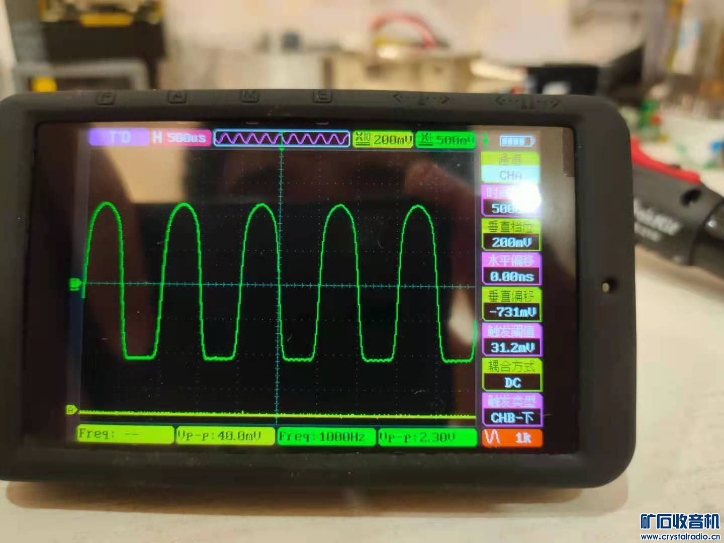

 楼主| 发表于 2021-9-15 22:59:08 | 显示全部楼层

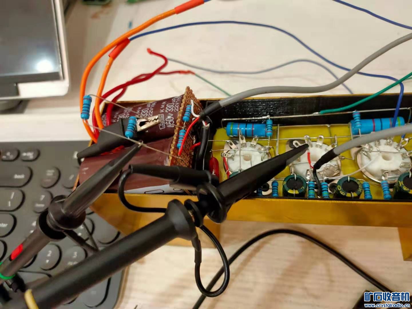

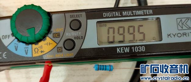

今天下班早,回来把测试做了,步骤如下:
1,选两个100欧姆电阻
2,设置示波器输出正弦波,0.5v, 1KHz,Up-p显示为502mv,与设置值相符合
3,将一个100欧姆电阻焊接在左声道上,示波器绿圈探头连接这个电阻两端,黄圈探头为正弦波输出,连接到输入部分
4, 通电,观察波形,Up-p值为2.30V
5, 将两个100欧姆电阻并联,继续观察波形,Up-p值为1.14v
