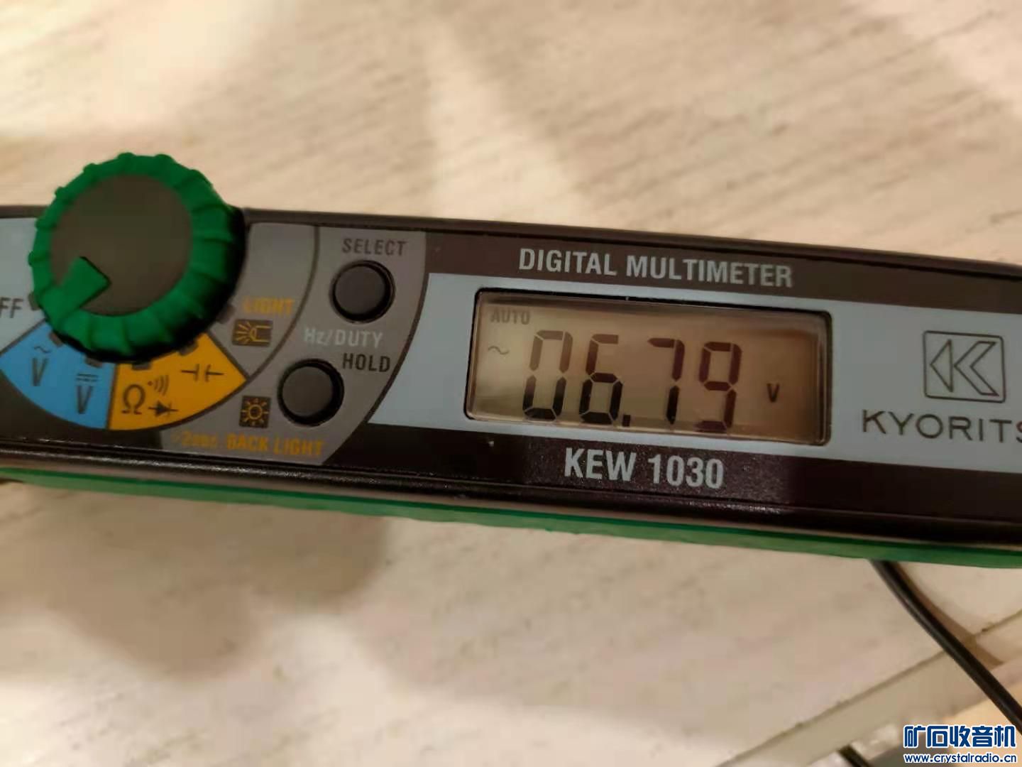

买的1:1隔离变压器、AC 6v灯丝变压器到了,灯丝变压器量了下,空载状态下AC 6.8v,跟标称差距有点大,不知6.8v能用不

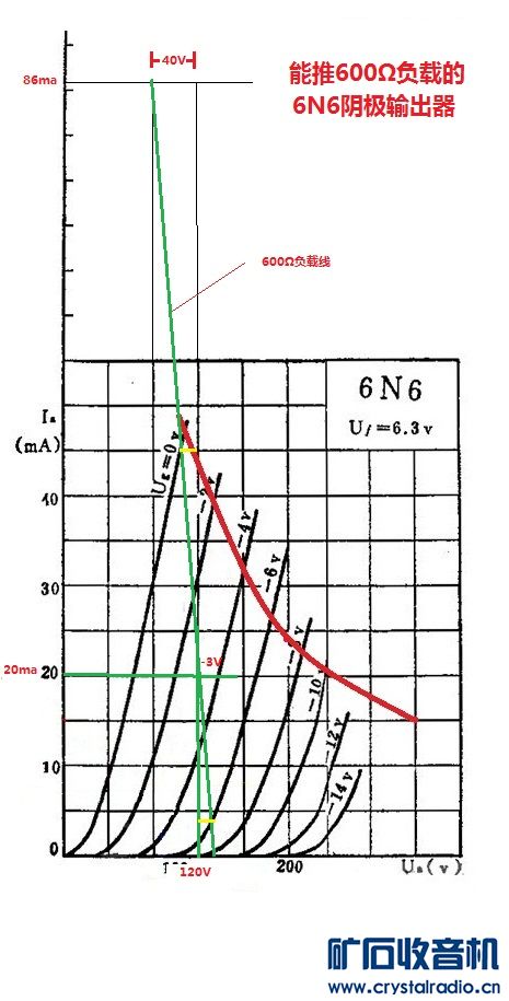

我大致计算过,我画的6N6阴极输出器耳放,勉强可推600Ω耳机,输出电压峰值10V左右,输出功率80mW左右,不能推低于600Ω的耳机!

发表于 2021-9-13 22:01:02 | 显示全部楼层
补充内容 (2021-9-14 06:12):
上图可以看出:6N6阴极输出器(有源负载代替阴极电阻),屏压120V;静态屏流20ma;栅负压 -3V时,能勉强推600Ω的耳机!耳机阻抗低于600Ω时,会有较大的失真!

上图可以看出:6N6阴极输出器+阴极有源负载,屏压120V;静态屏流20ma;栅负压 -3V,这样的设计才能勉强推600Ω的耳机!
