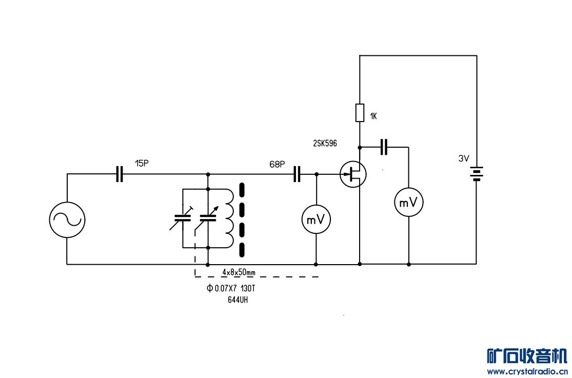

按你电路中的元件参数,负载电阻1K,电源电压3V。
手册中的测试电路是这样的:
有测试电路就好办,我也搭了这个电路实测。按您所输入的200mVpp的交流信号,负载电阻上输出的交流信号幅度也只有100mVpp(不稳定),确实低于输入幅度,是衰减了。
为进一步弄清这个被衰减的问题,特地在有争议的不调谐高放状态进行测量,如下图:
为了减轻强烈的室内电磁干扰,以及减轻示波器探头对调谐回路的影响,在柵极中串入一个68P的电容,在实作中也串过,没有对高放产生任何负作用。同样,输入200mVpp的交流信号,用双踪数字示波器测试,并用可变和信号源调整到相同的谐振频率,即栅极电压幅度最高。结果还是输出幅度低于输入,确实被衰减了!
如此看来,是我错了,应该向您赔不是才行。
当我为自己的轻率,沉浸在懊悔之中的时候,突然想到一个已知的情况:高放和话筒放大不可能有200mVpp的输入幅度,这犹如在溺毙前抓到一根可以救命的稻草。于是将信号源输出幅度逐渐减小,当降至100mVpp以下的时候,情况开始反转,从衰减变成放大了,而且高放的输入信号越小,放大的倍数越大。非常不幸的是,当信号源输出幅度在10mVpp时,已经被干扰得无法正视屏幕了,因此无法模拟高放在实际中,输入信号小于1mV的状态。看来这该死的2SK596,也有如TA7642的微信号放大特征,在强信号时会装精作怪。又反复和多个地实验,结果一致。
现在,我才悟出您选定输入200mVpp的交流信号的用意。看来,您早已了解这个惹事的2SK596的怪癖,特地以200mVpp的幅度,来佐证您先前的观点,可谓下足了功课,用心良苦。
现在,我又认为自己没有错,只是被大信号忽悠了一回。
2SK596虽然跨导极低,但在微信号时,仍具备放大能力。而且,加大其输出负载电阻,在200mVpp以上强信号时,也有放大能力,已作测量证实。您一定已深知,否则不会强调:“按你电路中的元件参数,负载电阻1K,电源电压3V。”,不过我那电阻原为1K2,衰减情况小得多。

无源极反馈电阻的JEFT的电压增益比较好估算:
Kv=1.2mS*1.2k=1.44倍,大约3dB的增益。

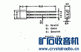

我重新试验了一下,发现了自己的一个错误,昨天的试验把S和D搞反了。按照手册中的元件外形确定的SGD与实际这个管子SGD的排列顺序是反的,怪不得特性显得那么奇怪,与以往遇到的场效应管特性都不同。
这个图的SGD顺序是有问题的,实际的SGD的顺序更符合TO92封装EBC的排列。
纠正了这个错误,重新测试,性能表现稍微好了一些,但1K电阻负载的电压增益仍然没有超过输入电压,输出电压大约等于输入电压的2/3。在1K负载电阻下没有观察到弱信号时增益反常增大的现象。如果增益在低信号下反常增大,大信号的波形是会产生失真的,因为大信号的瞬时电压通过弱信号的区域。把1K负载电阻换成10K,则可以获得3倍左右的电压增益。
不过这一结果并没有改变昨天的结论。跨导太低,用处不大。与此对比,BF998在1K负载电阻下可以获得7倍的电压增益。场效应管的跨导,与三极管的电流放大倍数一样,是晶体管的“优度”指标之一。其值越大,则意味着弱电控制强电的能力越强,性能越好。这个管子的输入并联电阻大约是1M,而不是手册中的25M,直接与谐振回路连接会比一般的场效应管产生更大的损耗。既没有高跨导,又没有高输入阻抗,又不是S、D可以互换使用的对称器件,价格又不是很便宜,所以还是不建议大家购买使用。

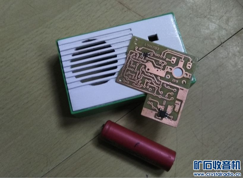

 楼主| 发表于 2019-5-15 16:18:56 | 显示全部楼层
爱因斯坦爱做梦 发表于 2019-5-15 15:57
我看人家若是已经定图定版机子就不用再试你的检波电路了,需要试的最好以你的实际改版自己制作看再测试比 ...
机壳、电路板在前几天就做好,本准备昨天绕中周、组装,因回帖耽误了。今天下雨光线极差,绕7x7小中周太费眼神,只好歇工。

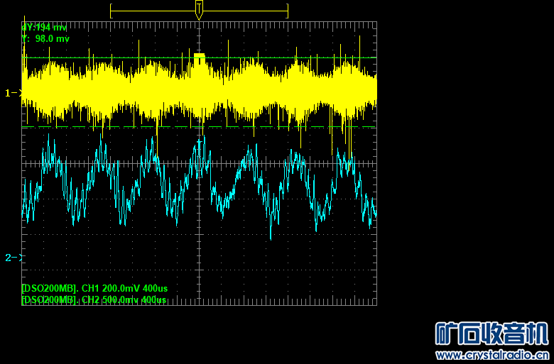

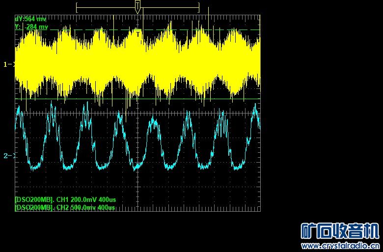

发表于 2019-5-15 16:27:16 | 显示全部楼层
qzlbwang 发表于 2019-5-15 13:38
老爷子,赞一个!
小信号放大是前提,离开这个前提也就只能是呵呵了。栅极——漏极间的电压范围一共才多 ...
鄙视一下你,丢你一个眼神~~~~~
那天在测试你给我的那个检波器电路时,输入了较大的中频调幅波(信号发生器的幅度调节电位器有小小问题),检波输出是一条直线,把我吓死了~~
直接用示波器一点点测量,哇塞,居然在第一个三极管的基极处只测到负半波,正半波不见了!!在第一个三极管的C极,只检测到中频,包络线没有了!!!想了三天,都没发现问题出在哪里。
昨晚看了这个帖子,才想到会不会是输入信号太强了?慢慢把信号幅度减小再减小,果然有检波输出了,下图检波输出是刚有变形的情况:
再把输入信号幅度减小再减小,现在检波输出好多了:
事出反常必有妖~~~ 小小分享一下。
