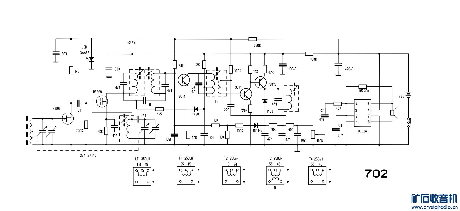

又一个简单易作及“新颖”的高性能超外差收音机

用三极管做高放很容易自激,特别是变频也是三极营,须大幅度衰减增益才行。相比之下,场管放大量小,很容易加上高放,而且效果也很明显,信噪得到提高,远地台也就好收到了。还有就是:带有高放时,中放的增益不宜过高,而控制各级增益的措施就在于中周的选择。如果,想绕开中周制作的难题,仅用电路来补偿灵敏度,或只依赖陶瓷滤波器来解决选择性,其难度远超过中周的制作。而且,至今还未见到这样的高性能实例机。
前段时间搁置的702,在今天弄响了,原来担心的因增益过强而自激得到控制,措施就是选用了大C小L的低增益、高稳定性中周。接下来就是进一步优化、提高。

用三极管做高放很容易自激,特别是变频也是三极营,须大幅度衰减增益才行。相比之下,场管放大量小,很 ...
长城JT702-1就是接近你的这个电路的,本振混频管现在是3355,第一中周双调谐是大C小L的,好像比较稳定,但选择性好像不是很强的,想再加一个陶瓷滤波器。

还是想用二极管混频的,独立本振是否需要再加一级缓冲放大的?
二极管环混频输入阻抗低,最好需要加一级缓冲改善阻抗匹配
网购ADE-1-24环混,将磁芯的3匝绕组改为8匝,效果很好,本振不需要缓冲。 正在试验环混收音机,  基本成熟后就可以画PCB打版去了,赶上这一波5元优惠。

楼主数十K阻抗的检波、AGC电路可称为“中压”方案,有别于传统晶体管电路数K阻抗的“低压”方案和电子管电路数百K阻抗的“高压”方案,与功放的匹配是亮点(不说音量电位器流过直流的弊端)。但AGC电路属于“中压”对接“低压”,效果可想而知,低电压机中放又不能用较大的发射极电阻提高直流输入阻抗,理所当然的是用场管做一中放,不知楼主意下如何。

  分离件适应高压,而且可以在同类形式下,轻松超越集成块的各项指标。但集成芯片功放制作简单,而我现在需要掌握的是高、中频增益在整机中的最佳分配方案。计划在调谐高放熟练掌握后,再做多波段、立体声调频,也就是把现在所实验出的最佳、最简的单元组合在一起,再与高电压、低失真、较大功率的低频单元组成大型台式机。因为玩过多年的功放,相对来说,低频部分难度小得多。因此现在的没有在功放方面下功夫。 我不太喜欢全仿名机,只吸取其精华,拼凑自己的收音机。因为我有自己的制作理念:不受别人的限制和左右,不断地吸收新的东西加以应用,不断地超越自己的作品
