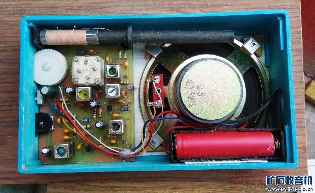

接着,又折腾另一在心中蕴蓄很久的大信号检波电路。由于曾多番进行过理论上的推算,在一部正常收听的收音机上的改动实验,也一帆风顺。目前正在准备制作电路板和完善机壳。

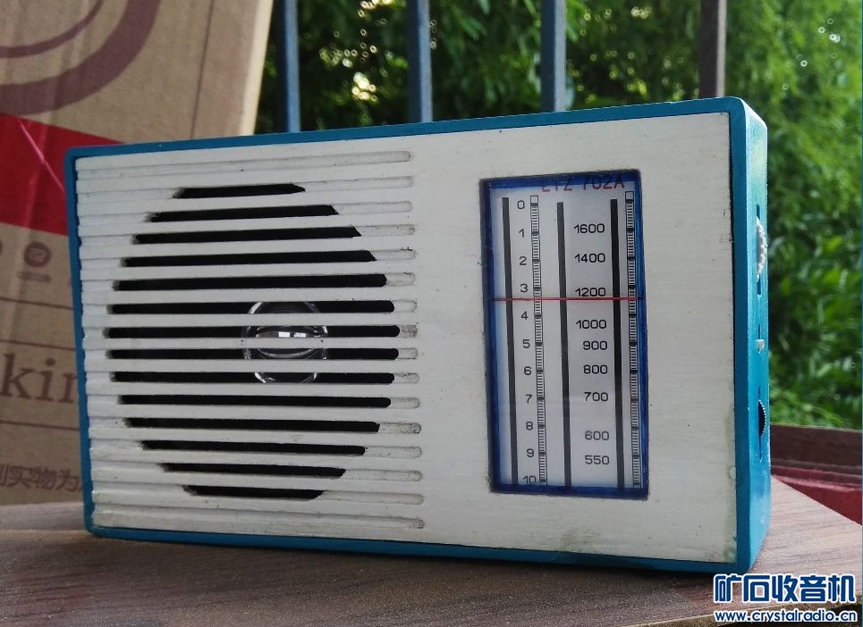

最近对薄板小机壳很感兴趣,1.5~2mm的木板做成的小箱体,能产生类似乐器般的共鸣,无论是语言还是音乐,都有一种不同于硬木箱体的韵味。顺便晒一下最近制作的红黑蓝绿4色小壳,尺寸:68x108x25mm。

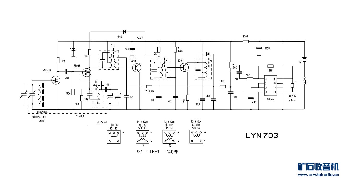

这次实验的电路也很简洁,由于是袖珍型,磁棒很细又很短,不调谐高放不能缺少,场管电路简单又有好性能,继续使用。
本机的检波直接从中放2的集电极取出,其负载电位器不是接地,而是接在电源。这种检波电路在多年前见过,也下了点功夫去推测。这不算得上是新颖,但与之相连的AGC电路,就是本人的新应用了。现传于坛中,供有兴趣的玩友参考。
欢迎劈砖和提出改进建议,谢谢!

无源极反馈电阻的JEFT的电压增益比较好估算:
Kv=1.2mS*1.2k=1.44倍,大约3dB的增益。

这机说简易还行,要说高性能有些勉强,首先选择性达不到高性能要求,第一级中放应该双调谐或5脚滤波器提高选择性;通常的混频电路会导致2倍中频干扰,最好上环混;长磁棒,大喇叭,大机壳改善灵敏度和音质。个人愚见。

一个小小的建议,只是我个人的感觉,我的建议不一定正确,说的不对的地方望楼主包涵,
检波器器的负载是不是应该再大一点儿,我感觉按照楼主的图纸上的数据,负载有些重了,这样一来可能会降低最后一个中周的选择性,
最好再插入一级射极输出器,二极管检波器的负载电阻再取大一些。这样是不是更完美一些。

谢谢您的建议!很切实中肯。
按理论书上讲,中周的谐振阻抗在100K以上,直接从中周初级取检波信号,这对该级中周的影响肯定是有不利的,特别是检波负载用常见的5K~10K。虽然我加大了检波的滤波电阻,从常见的1K提高到10K,电位器提高到50K,AGC的电阻也很大,300多K,但也只是减轻了一些;而且,功放芯片8002的输入阻抗也是检波负载之一,我还未查到中文的资料,只是在实作中感觉8002的输入阻抗远比三极管高。如果功放输入阻抗不高,只单纯的加大电位器和AGC的电阻,显然还是不行的。
正如您指出的:用场管做低放前级。再把电位器提高到与电子管收音机一样的500K!这对提高整机性能必然有效。把晶体管收音机制作达到电子管收音机的性能和水平,这一直是我的追求。不过,我不急于一步登天,正在一口一口地啃掉所有的硬骨头,一步步地摸索各级的要素,然后再组合成一个适宜的高性能整机,现在所做的68、69、70系列只不过是前期的功课。这样的进程虽长,但失误少,成功率高。

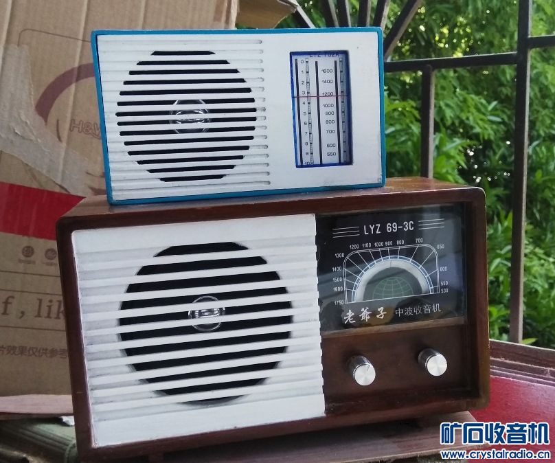

与上一款制作相比,哪个性能好一些?
与上一个702A相比,选择性相对差一些,毕竟702A有一组双调中周。这703又是袖珍式,不能超越便携式的702A,只是仅仅验证一下这种“新”的检波和AGC。702A有AGC限幅门控电路,底噪声极好。目前,相对最好的还是两组双调中周、级联中放的台式69-3C,虽然没有高放,但中放很强劲,灵敏度也不低于有不调谐高放机型之下,选择性在所有机型之上。在69-3C基础上加高放可能是一个很好的选择,但其各级增益的调控和防自激必然是个难啃的硬骨头。
附702A和69-3C图片:

由集电极取信号,50k的负载还算正常,相比于ttf2-9来说负载反而更轻,这一点问题不大
常规射随级数不能用的,理论上中周热端的最高点位是电源电压加上谐振的峰值电压,射随级会有bc结瞬时反偏的可能,不能正常工作
老爷子的设计中规中矩,基本完美,是“袖珍”二字稍有拖累
