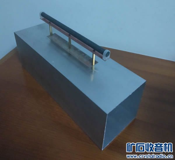

发表于 2019-5-15 20:29:41 | 显示全部楼层
zhke 发表于 2019-5-15 18:39
50MM   X  400MM一铝管按在机壳上就不像收音机了~
给你看一下我的方案。
用了一段100mm*300mm的铝方管,现在是电路板装在外侧的效果,电路调试好后,全部装置会装在管内侧。
磁棒长度是200mm,将处于管内正中心位置,与管子的六个面都相距50毫米。
磁棒天线使用平衡绕法,平衡绕法一般只在测向接收机中使用,具有高方向性。我想看看平衡磁棒天线再加屏蔽罩会有什么样的效果。
为了简化调谐机构,使用变容二极管电调谐方案,调谐电位器将装在铝管侧壁上。天线和本振用各自的电位器调节,以省去统调的麻烦。
使用精密调谐方案,天线和本振共4个电位器。
使用两组电池,一组是两节18650电池,用于整机供电。另一组是27A 12V小电池,用于调谐电压。电池都放于铝管内部,避免引入干扰。
管子的两头可能会装两个小扬声器,管子本身成为音箱,如果不影响接收的话。
还将设置3个BNC接口,一个是音频线路输出,一个是本振输出,用于外测频,还有一个是天线输入,用于扫频测试。
目前电路板已做好,元件还没有功夫焊接。铝管的缝还未开,开缝是最后一步,我想看看开缝前,是不是一点信号收不到。
