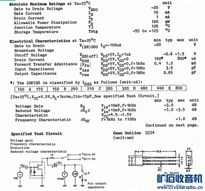

发表于 2019-5-14 19:55:13 | 显示全部楼层
我按楼主的链接买了50个2SK596,结果测试下来大失所望。
它的特性很奇怪,既不同于BF998这样的MOS管,又不同于3DJ6这样的国产老结型管。
按楼主的接法,证实了它的电压衰减作用,输出电压只有输入电压的1/3左右。
作为电容话筒的专用管,它只起到阻抗变换作用。在其它场合没什么用,既不能用于音频放大,又不能用于高频振荡或检波,建议大家不要购买。

 楼主| 发表于 2019-5-14 20:10:31 | 显示全部楼层
它的特性很奇怪,既不同于BF998这样的MOS管,又不 ...
您太偏激了!……
这种话筒专用场管如何,网上可查阅中、英文参数,以及专业话筒厂的测试报告及文章。
矿坛玩友也不止我一人购买和应用,不妨见:话筒专用场管K596B作高放+混频+振荡实验 - 〓晶体管与集成〓 - 矿石收音机论坛 - Powered by Discuz!  http://www.crystalradio.cn/forum ... p;extra=&page=1

我买了50个2SK596使用下来大喜过望!在免调中周独立本振二极管环混中波机上表现很好!
发表于 2019-5-14 20:36:57 | 显示全部楼层
提供一下电路图,看看这种特性的管子是如何在你的电路中发挥作用的。

发表于 2019-5-14 21:24:08 | 显示全部楼层
按你电路中的元件参数,负载电阻1K,电源电压3V。
手册中的测试电路是这样的:
输入200mVpp的交流信号,负载电阻上输出的交流信号幅度大约70mVpp,
测试频率从10k到1MHz,结果都差不多,排除了管子本身频率特性的影响。
换了好几个管子都一样,排除了个别管子损坏的可能。
从手册中可以看到,管子的栅极并联有一个电阻。买到的这种2SK596,用指针万用表反向测量栅极,可以测出1M欧左右的直流电阻,漏极加电后,这时反向输入的直流电阻降低到100k左右,令人费解。
最致命的是这个管子的正向跨导很小,按照上面的手册,它的跨导典型值是1.2mS,而BF998的跨导的典型值是24mS,小功率开关MOS管2N7000的跨导是100mS。这么低的跨导值,没法在其它场合应用。

发表于 2019-5-14 21:54:38 | 显示全部楼层
南矿 发表于 2019-5-14 21:03
电路图本坛里就有,一般人都找得到。
你说的是这个贴子吧,http://www.crystalradio.cn/forum ... ead&tid=1714113
楼主在49楼有一句话,“2sk596换BF998高放。增益太高了,不得不在环混线圈上并一个120欧姆的电阻。”,说明了这种管子的放大性能很差。
在我看来,2SK596的放大性能不是一般的差。就算能用到别的地方,性价比也很低。

发表于 2019-5-14 23:00:49 | 显示全部楼层
南矿 发表于 2019-5-14 22:11
无法上传图片,都失败了,你最好按照电路图制作一下。
我不想争辨这个管子在其它场合能不能用。
我只想指出,作为电容话筒的专用管,性能太特殊,用在其它地方没什么优势。
而很多其它专用器件,比如说开关MOS管,用在线性放大电路中,有时比常规晶体管更有优势。
