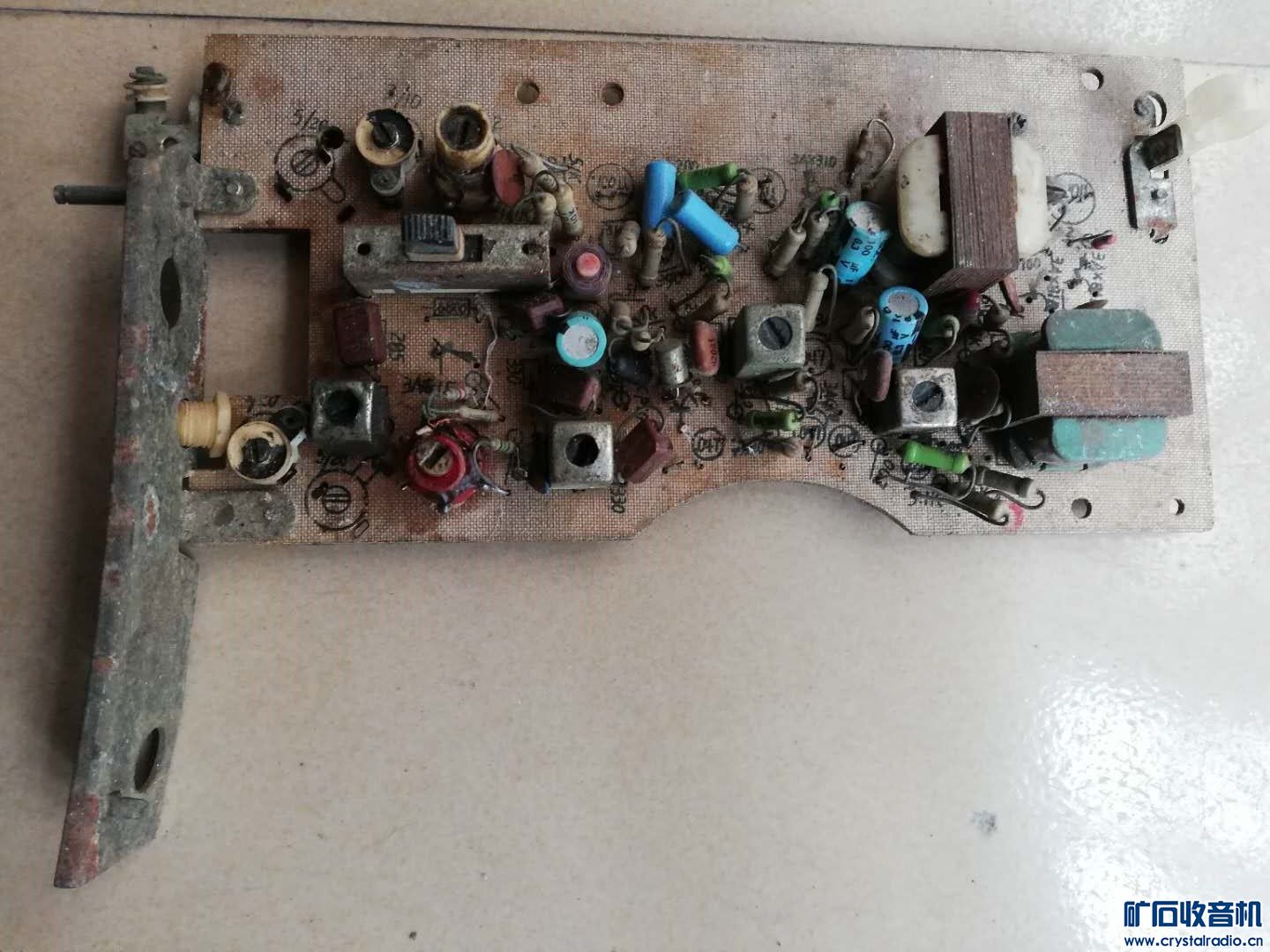

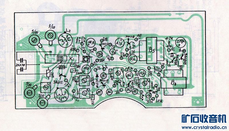

这不就是红灯754的板吗?前几天拆了两个微调电容做哪块板
发表于 2019-5-13 15:13:00 | 显示全部楼层
哦!缩水货,少了一个中周的,第一中周是单调的!

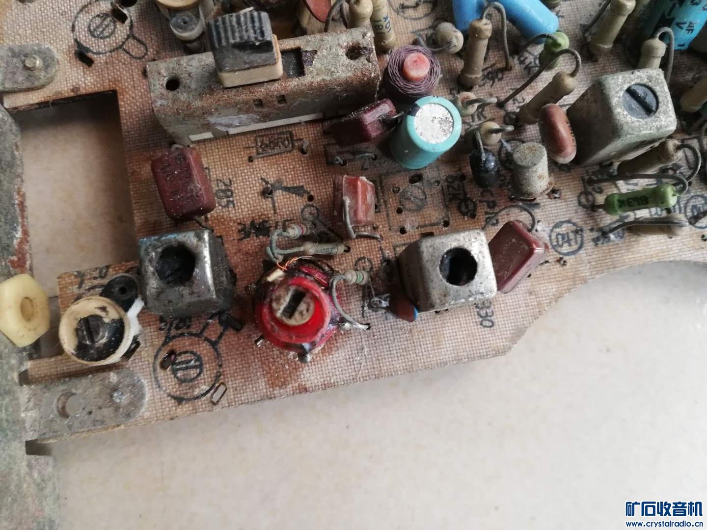

 楼主| 发表于 2019-5-13 15:20:27 | 显示全部楼层
对的。
电路无特别之处,但是二级机。
全锗管,中放无中和电容,但无自激。
变频、中放各级都有防自激退藕电路;
图中C14、R8看似多余,其实自有妙用。
电路板公共接地线布线非常合理。
发表于 2019-5-13 15:35:40 | 显示全部楼层
少了一个中周的,第一中周是单调的!电路铜箔起铜绿,看不上眼!
发表于 2019-5-13 15:44:08 | 显示全部楼层
哦!是板子缺少了一个中周的! 也是太残了!

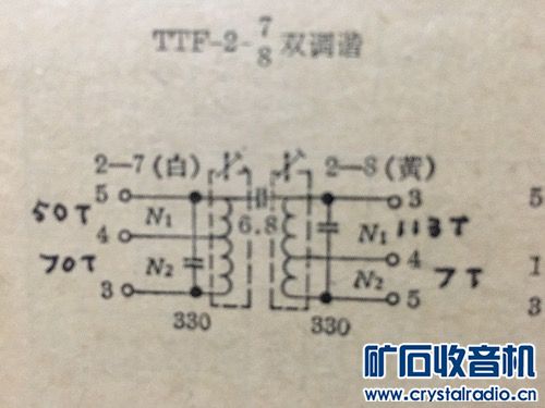

发表于 2019-5-13 16:19:37 | 显示全部楼层
zhke 发表于 2019-5-13 15:46
老大手里古董成山啊~
少了一个TTF-2-7中周的,TTF-2-7中周初级50+70T的,到底那一边是50T的?
是这样的吗?

发表于 2019-5-13 16:35:06 | 显示全部楼层
帮忙看看楼上的TTF-2-7对不对?
