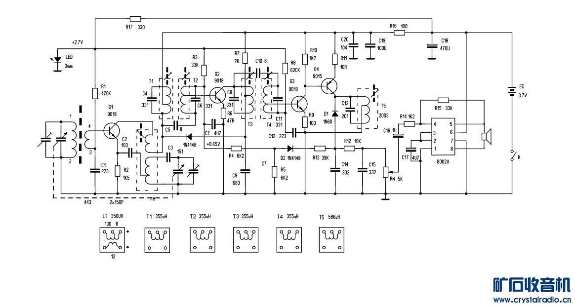

借老木哥的帖子,顺便请教Q大一个问题:如下图中蓝圈部分(中放部分到检波部分),我用普通的四芯音频屏蔽线做连接线,结果发现衰减得连阿妈都不认得了,还不如象跳线一样直连,但实际使用中,我是希望把这两部分完全分开的(各自装入一个小屏蔽盒子里),有什么好的方法解决??

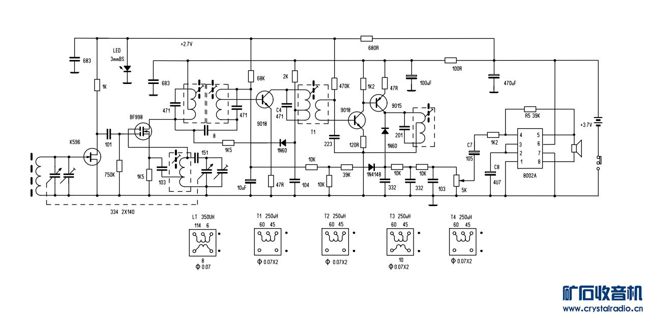

这袖珍型不能超越69型,目前小台式69-3C还是王者,中放太强劲了。虽然弄了一个702,在69-3C的基础上加了一级不调谐高放。
电路板早就与702A同时完成,但因考虑到加高放后的自激,必须抑制和衰减,中周数值如何定?在哪一级抑制最有利?等等,一直拿捏不定,毕竟69-3C太强,超越的难度不会小,所以一直就放置了。等这小台式完成后,歇一下,养神再战。

2SK596和998内部有保护二极管,在大信号时会导通,本是保护柵极而设置的,这与AGC类似,我准备去发射台试试,或做个发射器,看是否过载。
高放容易自激,放大量不能太大,那些名机的高放增益也设置得很小。如果用9018或双栅998,负载电阻只能用2、300Ω,而且,退藕不好就会自激。用这低跨导596恰好适合,又省了AGC和退藕。

69-3C

屏蔽线线间电容比较大,不适合高阻传输。同轴电缆会好些,但对高阻信号的传输影响仍然比较大。所以这个问题无解,除非修改电路改成低阻传输。

谢谢!比69-3S多了一个中周,两级双调谐!
