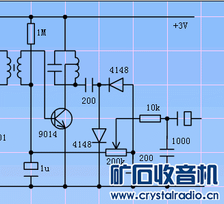

发表于 2019-5-12 15:38:50 | 显示全部楼层
为什么不调谐高放是不能缺少的?
电阻为负载的不调谐高放的增益很低,我觉得没什么作用。
如果取消不调谐高放,磁棒天线直接接BF998的,效果会如何。
看双栅管的画法,似乎G2栅用于信号输入,G1栅用于本振。
G1和G2在性能上是有差别的。G2栅与漏极相邻,易受到漏极反馈的影响。
G2栅接本振线圈,G1栅接磁棒天线,更合理一些。
另外检波负载的一侧接在电源端,我认为会使低放受到电源噪声的影响,当然电池供电时影响可能不大。
如果低放的输入阻抗足够大,也可以使用我这种检波电路:
发表于 2019-5-12 15:51:35 来自手机 | 显示全部楼层
yngz 发表于 2019-5-12 15:38
为什么不调谐高放是不能缺少的?
如果取消不调谐 ...
老师说的对,在我看来,电阻高放就是阻抗变换,接晶体管可能还好,接场管分分钟是负增益。
发表于 2019-5-12 16:02:29 | 显示全部楼层
是的,如果2SK596有作用的话,就是起到衰减的作用。磁棒天线直接接到BF998,对于具有两级中放的机子来说,整机增益就太大了,工作容易不稳定,对AGC电路也是负担。解决这个问题,磁棒天线可以抽头接入或者加一个圈数少的次级就行了。

发表于 2019-5-12 16:38:34 | 显示全部楼层
若简单地进行一下估算的话,高放级的增益只是比较低,大约3dB左右,而不是有的朋友说的那样是负增益。折合到三极管放大的话(因为三极管的输入阻抗低,磁棒绕圈数比较小少的次级线圈),假定谐振线圈与基极线圈的匝数比为6:1的话,就相当于三极管放大增益是18.5dB。当然这里后面的998也是场管,同样是高输入阻抗,所以这级高放的增益贡献还是只有3dB.
发表于 2019-5-12 16:42:56 | 显示全部楼层
qzlbwang 发表于 2019-5-12 16:38
若简单地进行一下估算的话,高放级的增益只是比较低,大约3dB左右,而不是有的朋友说的那样是负增益。折合 ...
大约3dB左右就够了,要是我改成这样的话应该就可以不用加这级中放了?
发表于 2019-5-12 16:49:36 | 显示全部楼层
3dB≈1.4倍,是否够只有靠你自己能判断。
