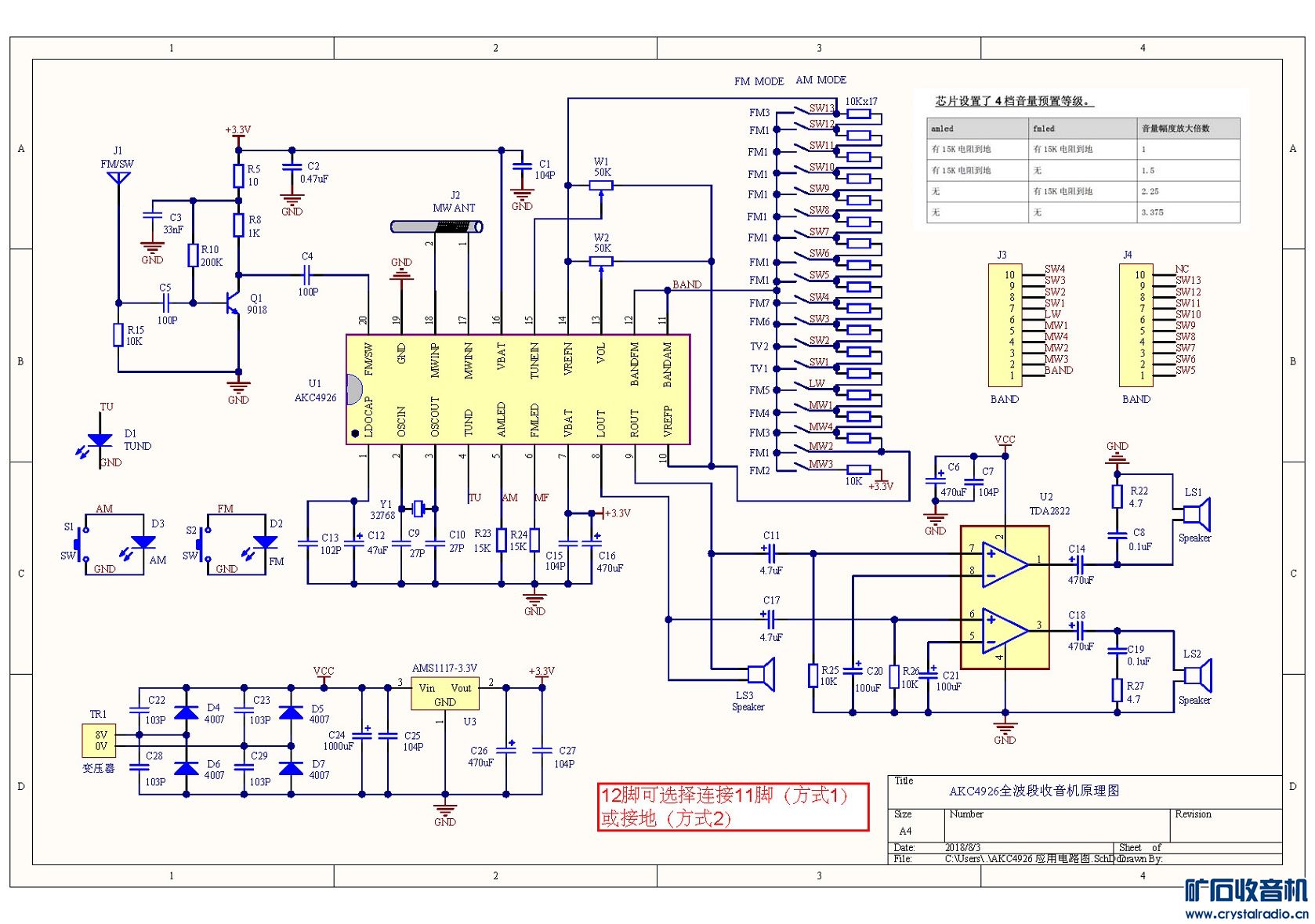

各位师傅,根据各位的指教,自己画了一个图,这次不知道对不对了? AKC4926 应用电路图.pdf (68.73 KB, 下载次数: 246)

 楼主| 发表于 2018-8-3 14:12:49 | 显示全部楼层
电路图画的很漂亮,问题:1、波段开关只有16只10KΩ电阻,最下面的电阻没有,不接3.3V,我采用的是两节干电池供电,没加稳压,所以把最下面的电阻去掉,直接接芯片的1脚。2、后面的功放芯片去掉,扬声器直接连接芯片的8脚和9脚,芯片自带功放,功率够用,芯片自身电流就有30左右毫安,另外加功放,若用两节干电池供电的话,就没有意义了。
发表于 2018-8-3 14:47:51 | 显示全部楼层
changwanren 发表于 2018-8-3 14:12
电路图画的很漂亮,问题:1、波段开关只有16只10KΩ电阻,最下面的电阻没有,不接3.3V,我采用的是两节干 ...
打算做一个桌面收音机,不用电池供电.
最下面一个电阻是上拉接电源的,对应电压等级18,这个接法也能用吧?  你为什么是接1脚呢? (数据手册上没有这样的说明,或者只要接高电平就可以了。)
外接功放,是备用,可以接成BTL桥式电路,增加输出功率。不要可以不装。
发表于 2018-8-3 14:48:14 | 显示全部楼层
8,9接喇叭芯片内部一路功放自动反向变单声道了。
发表于 2018-8-3 14:56:32 | 显示全部楼层
资料上介绍是音频反向输出,所以可以喇叭直接8,9脚,
如果用立体声,两只喇叭,其中一只喇叭要反接正负极。 我查资料后是这样理解的。

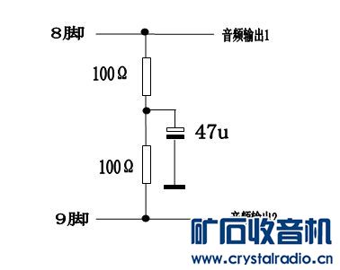

 楼主| 发表于 2018-8-3 15:20:09 | 显示全部楼层
wskapswwx 发表于 2018-8-3 14:47
打算做一个桌面收音机,不用电池供电.
最下面一个电阻是上拉接电源的,对应电压等级18,这个接法也能用 ...
1脚是芯片的自身稳压输出,不是3.3V,是1.几伏。外接功放的话,建议你用功率再大一点的芯片。与芯片8脚9脚连接见图:
发表于 2018-8-3 15:22:23 | 显示全部楼层
1:
FM2 是直连 VBAT 不需要10k changwanren老哥的连法连接1 没试过
2:
真的不需要2822 2822的音质还没有内置的功放好
3:
如果不要2822
R23 R24可以取消
因为是音频反相输出的 所以 如果就要一个喇叭 直接接到8 9
如果要立体声 喇叭一个接8 一个接8 然后两喇叭的另一端共同接47uf到地
发表于 2018-8-3 15:42:37 | 显示全部楼层
changwanren 发表于 2018-8-3 15:20
1脚是芯片的自身稳压输出,不是3.3V,是1.几伏。外接功放的话,建议你用功率再大一点的芯片。与芯片8脚9 ...
我其实就想问:外接功放前面为什么要这样接?
