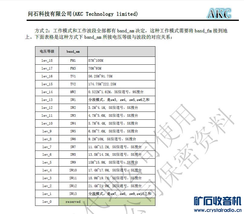

我也是有点不是太明白:
楼主:工作方式2,芯片12脚接地,那么原12脚的线是不是合并到11脚了呢?烦请解惑.谢谢。

发表于 2018-8-1 15:52:28 | 显示全部楼层
wskapswwx 发表于 2018-8-1 15:42
我也是有点不是太明白:
楼主:工作方式2,芯片12脚接地,那么原12脚的线是不是合并到11脚了呢?烦请 ...
被水印了。重新发过。
 楼主| 发表于 2018-8-1 16:09:28 | 显示全部楼层
我也是有点不是太明白:
工作方式2,全波段都由11脚的电压决定。
发表于 2018-8-1 16:16:30 | 显示全部楼层
资料上是这样写的,但没有转成图示,我想问的是:是不是和我画出来的图那样?或是其它接法?
 楼主| 发表于 2018-8-1 17:53:16 | 显示全部楼层
不是像你画的那样,波点开关有16个10K欧姆的电阻,按照你画的波段开关放到最上边,接收的是Lev-17,FM3频率70M-93M,往下调,如提供的表格所示,接收Lev18,FM1是将1脚和11脚相连。

发表于 2018-8-1 20:08:07 来自手机 | 显示全部楼层
这个波段切换看起来有点废劲。可否把短波段合并成2波段或3波段,怎么来接这个波段开关,有点迷糊,芯片买来了一直没动手,就是被这个波段开关搞糊涂了,我不想让短波分那么多波段,切来切去麻烦。

没有现成的图,只是从官方提供的资料领会到的。官方资料中Lev-18要接VBAT,芯片中14脚和10脚提供波段开关的电压是1V,Lev-17波段的电压是1V,所以想到Lev-18应接1脚。

a_fu 发表于 2018-8-1 20:08
这个波段切换看起来有点废劲。可否把短波段合并成2波段或3波段,怎么来接这个波段开关,有点迷糊,芯片买来 ...
方式 1
11 12 短接 然后共同接 波段拨片
然后由并联amled fmled的开关 切换 FM / AM 模式
方式 2
12接地
然后单独 11接 波段拨片
这样就不需要并联amled fmled的开关 切换 FM / AM 模式
个人更喜欢 方式1
波段设置不需要 16个
我的设置是 方式1
30+10+10+90+10+10=160
注意一点 方式1
LEV18 是接 VBAT 然后对应的是MW3 和天朝中波对不上 天朝的中波步进是9k 所以实际上不要设这个波段
LEV0 是接地
