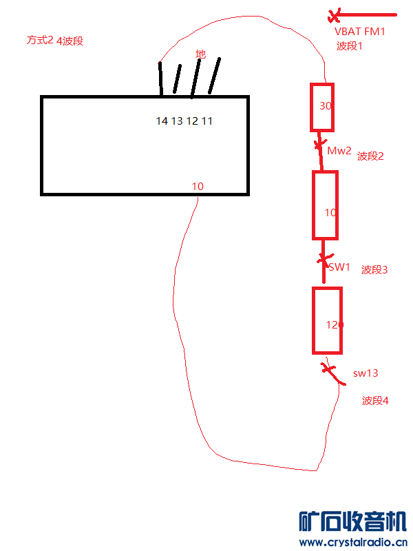

我也尝试一下用AKC4926制作的收音机

a_fu 发表于 2018-8-1 20:36
这个接法你试验过成功了吗?可否画个草图表示一下,本人脑子有点转不过来
看到图了,谢谢,但这水印有点碍事儿

发表于 2018-8-1 20:49:13 | 显示全部楼层
wskapswwx 发表于 2018-8-1 20:28
能说说 AKC6959和AKC4926,具体有哪些差异吗?
希望您能上个波段开关的连接图。
4926 是简化 或者优化了的 6959
4926木有line-in这个鸡肋功能 腿少些
其他具体技术指标应该相似

sudywolf 发表于 2018-8-1 20:16
方式 1
11 12 短接 然后共同接 波段拨片
我觉得: 方式2要方便些。
方式1:分别要按切换按键来转换 FM和MW/SW,还要去切换波段开关,感觉稍有点麻烦。  11脚和12脚直连一起没有问题吧?
方式2:不要按键开关,直接切换波段开关就可以自动FM和MW/SW工作模式,那两个AM和FM的指示灯会跟随波段开关的切换而分别点亮么?(就是FM工作模式时FM灯亮,在MW或SW时,能点亮AM灯(此时FM灯要灭)。
补充一个问题:这个芯片都没有立体声指示灯么? SI4836就有此功能。

wskapswwx 发表于 2018-8-1 21:09
我觉得: 方式2要方便些。
方式1:分别要按切换按键来转换 FM和MW/SW,还要去切换波段开关,感觉稍有点 ...
方式2把LW太监了
如果方式2 band_fm 接到地
两种方式都会切换led
如果不要短波的话
bandfm bandam vrefp三端短接
就不需要波段电阻了 直接由软触切换FM1/MW2
木有立体声指示灯 很遗憾
这个图的10脚和14脚好像搞反了。反复对比,终于好像有点眉目了,前面那张4波段的图,下面11.4-17.9M的,对照图纸应该是直接接14脚,即资料中的lev_1,对应sw13,图中下面一个10k电阻移到接点上面去,不知对否?
还有就是FM为什么接1脚?有点不明白

a_fu 发表于 2018-8-1 22:20
这个图的10脚和14脚好像搞反了。反复对比,终于好像有点眉目了,前面那张4波段的图,下面11.4-17.9M的, ...
应该没有反
我的丑图是方式1
楼主的是方式2
即使反了也很简单
将接10 和14 对调既可

changwanren 发表于 2018-8-1 20:31
波段减少,短波调台费尽,用10圈电位器估计能行,提供一个4波段链接图。
我没搞懂的是: 方式2状态下
LEV 18 对应FM1波段,厂家图中对应接VBAT,不是电源正极么,你接1脚是怎么分析出来的呢?
引脚说明中:1脚为:内部LDO 输出引脚,需就近加去耦电容,建议47uF

wskapswwx 发表于 2018-8-1 22:41
我没搞懂的是: 方式2状态下
LEV 18 对应FM1波段,厂家图中对应接VBAT,不是电源正极么,你接1脚是怎么 ...
方式2 方式2 方式2
电阻
30+10+120=160
11接波段拨片
