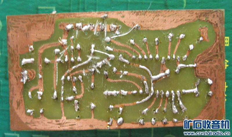

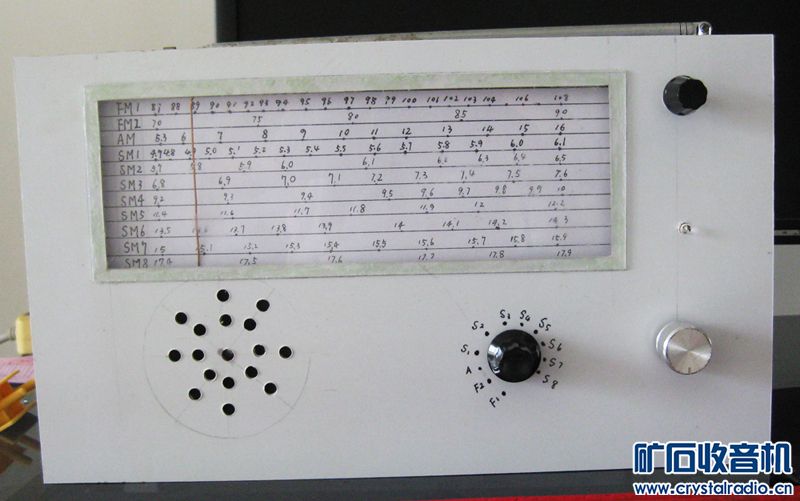

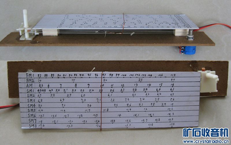

在论坛中看到朋友用AKC6959制作的收音机效果不错,扛不住诱惑,也想制作一个尝试一下。在淘宝中没有陶到AKC6959,但买到了同类芯片AKC4926,制作成功,效果确实不错。调谐电位器用的是10圈多层电位器,电位器转杆直径6毫米,周长18.8毫米,10圈为18.8厘米,做指针调谐指示不用安装转盘。

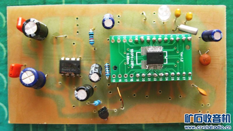

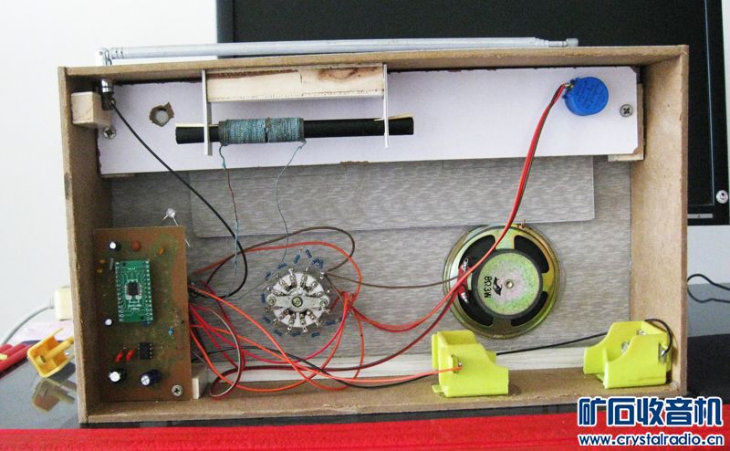

电路中的TDA2822功放多余了,AKC4926自带功放,音量够用。中波接收效果视频网址:https://v.youku.com/v_show/id_XM ... j.8428770.3416059.1

不知道大家做的是不是也要这样\调频几个强台还好,大部分弱台都有恼人的"滋滋"声。
我的调频接收灵敏度可以,能接收十多个调频台,没有“沙沙”声,我把调频天线对地加了一个电感,带通过电容耦合给芯片,此电感用较粗的漆包线在铅笔上绕了12圈。

非常好的diy, 手写体的指标盘有特色!

度盘打印一个应该更漂亮。

不错的。请问调谐时有没有打滑?

怎么个不错法?灵敏度很高?选择性很好?组装调试超方便?
无需调试,整个芯片没有调试的地方,芯片官方数据,中波信噪比20dB时,灵敏度56dBu。偏调10kHz时,选择性40dB,收听效果感觉灵敏度和选择性优于带中周的三点统调的普通收音机,没有用仪器测试。

a006 发表于 2018-7-20 09:39
不错的。请问调谐时有没有打滑?
在电位器上绕了一层自粘透明胶贴,从调到两端的指针位置看不打滑,但是感觉正调和反调对收台的定位有两三毫米的回差。
