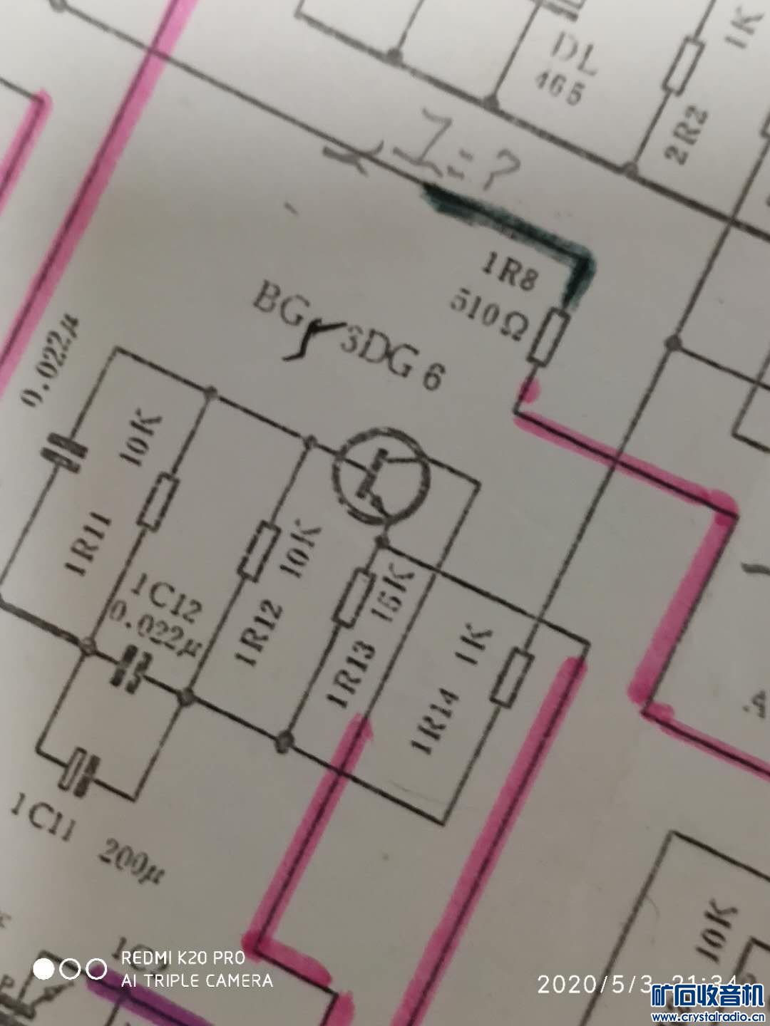

振荡管1BG5发射极电阻应该是1R13(1。5K)。1BG4集电极电压是可变的,约0至负值,约有-6V左右。

上面jack-chen先生说他的图纸看不清楚:“【2】振荡管BG5发射极电阻1R15是1,5K还是15K ?

上面jack-chen先生说他的图纸看不清楚:“【2】振荡管BG5发射极电阻1R15是1,5K还是15K ?”

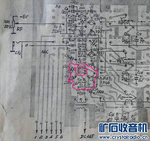

3t3
3t3
[attachimg]1312        wWSDxxXXXX
手控agc
手控agc
发表于 2020-5-3 22:46:55 | 显示全部楼层
我这份图纸是这样的,我只是采用了高频和中放部分,振荡部分没大问题了。接下来就是就继续折腾手动AGC了,谢谢各位老师的热情解答

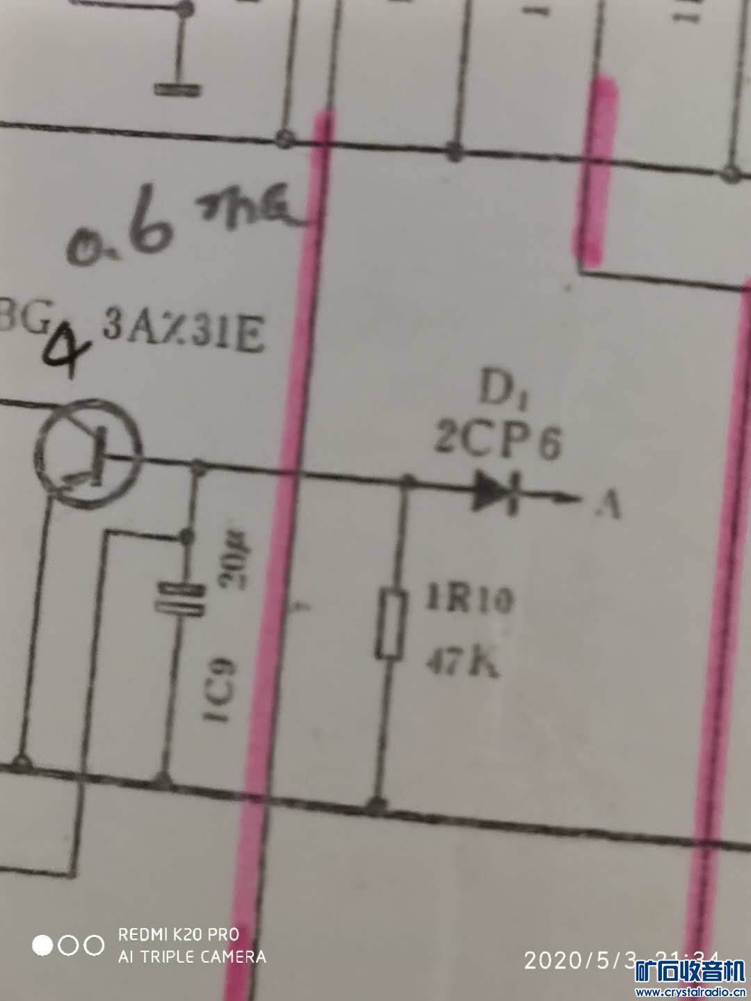

这个图纸虽是重画的图纸,看来比较清晰,我看是非常不严谨的图纸。除了上面一处错误之处,还有GB4的基极接地电阻标注的数值也相差10倍之多。原图是4。7K,但此图标的是47K。
1BG4-1R10-4.7K
1BG4-1R10-4.7K

昨天把那两只场管换了一下。调1W10--------3AX31集电极电压是0到2.5V还是低,看来可能是场管有问题,还得接着换慢慢鼓捣吧,在这干活真不如在自己家方便。

上面的图已经说过了,不知你有没有看。如果R10选得太大,选了47K,则会造成AGC调整管过早地截止,场管源极得到的负AGC电压偏得太低,机器就灵敏度极低,把这只电阻换成4。7K试试。

我已换成4·7K的【1】电压在0到10V时用的是K192A【2】挡换成3DJ7K时电压是0到2·5V,前者灵敏度较高。当然现在还谈不上灵敏度较高。低。因为高放管的直流工作点还不对,用---241和30A轮着上吧
