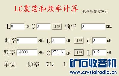

 楼主| 发表于 2020-5-8 14:26:03 | 显示全部楼层
这个你说对了,原机中波天线线圈应是0。07 X 28股线,不是0。07 X 7股线。
附LC振荡回路计算软件(网友制作的)图,关于短三振荡线圈和短三高放线圈的计算图:
振荡线圈电感量
振荡线圈电感量
高放线圈电感量
高放线圈电感量

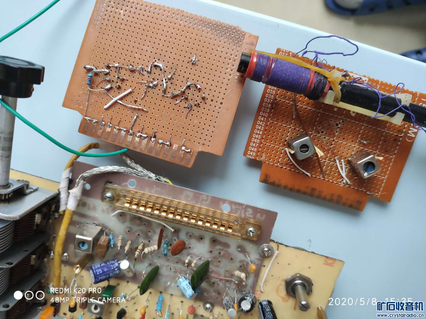

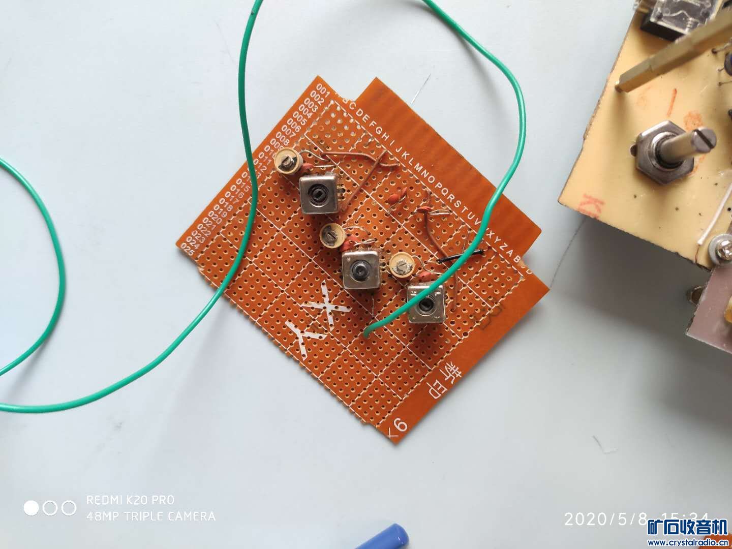

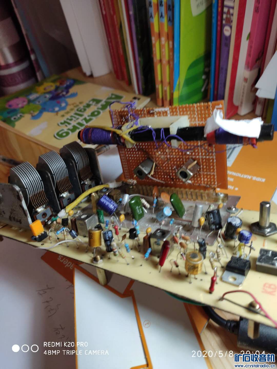

发表于 2020-5-8 21:43:00 | 显示全部楼层
附LC振荡回路计算软件(网友 ...
javascript:;试验版成功后再重新做。两块板分别是中,短波
 楼主| 发表于 2020-5-9 01:37:47 | 显示全部楼层
非常好!
在短波段制作时要注意各波段的天线连、振荡连、高放连的衬垫电容、补偿电容是不一样的。
发表于 2020-5-9 09:36:18 来自手机 | 显示全部楼层
小霸王插卡机,太棒了。
发表于 2020-5-9 12:15:17 | 显示全部楼层
谢谢!大家的鼓励。革命还没成功,

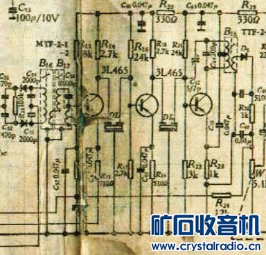

 楼主| 发表于 2020-5-11 02:20:11 | 显示全部楼层
答xinjun5557先生:
     1、它把TTF-2-9画在了第一中周的位置,这应该是不对的,我以为,这三个中周的位置顺序应该把图纸上介绍的顺序正好倒过来。也就是第一中周是     TF-101C、第二中周TF-102C、第三中周TTF-2-9。现在的问题是,没有第一第二中周的匝数数据,不知老师那里有没有。
     2、还有之前发新的15K,不知还有没有其他问题。
    ①虽然我们找不到TF-101C、TF-102C  这二个中周的资料,这也不要紧,完全没有必要为此担忧。我不是已经说了,这是因为虽然我们没有这几只中周的资料,但是我们可以从他们的谐振电容上推算出他们应绕的圈数,可以从他们的输出和输入阻抗上推算出他们的圈数:
     第一只用中周TTF2骨架,初级165T, 次13T或更多。或直接用TTF2-3,配200P ( 次级还可以多绕几圈或是直接用TTF2-9也可以,这是因为陶瓷滤波器的输入阻抗是很大的,多绕没有关系,反而会更好些。
     第二只中周 配510P的谐振电容,初级总匝数是102T。次级8 1/2T(因为次级接晶体管的基极)。
     第三只中周是TTF2-9.配200P 总165T,次25T
    ②还有你说的“之前发现新的15K”,我不知道是哪只电阻。
陶瓷滤波器的输入阻很大
陶瓷滤波器的输入阻很大
 楼主| 发表于 2020-5-11 06:18:02 | 显示全部楼层
xinjun5557 发表于 2020-5-11 05:45
回grandchen99老师:
没发现新的15k,还是振荡管发射极那个1.5K电阻,误印成了15K。
我之所以怀疑图 ...
我初也认为3T3的中周顺序应该是TF-101C、TF-102C、TTF-2-9。但转而一想,这个印错是不太可能的。所以我想,对于这个中周,我们应该用TTF2-9来用在第一中周上,这点我想是有一定道理的。
修正如下:
第一中周:用TTF2中周骨架,或直接使用TTF2-9,初级162匝,次级25匝。中间抽头不用。配200P电容。
第二中周:用TTF2中周骨架,初级102匝,次级8匝。配510P电容。
第三中周:用TTF2中周骨架,初级162匝,在45匝处抽头,次级45匝。配200P电容。
第三中周之所以这么设计,是为了想得到有较大的AGC控制电压,便输出的电压能量都落在音频输出的检波与AGC的检波上,使其AGC控制灵敏和增大AGC的控制范围。
