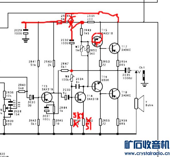

 楼主| 发表于 2018-10-5 16:16:58 | 显示全部楼层
3T3中点电压不稳的原因及纠错:
1、自举电容改单独一路电;
2、将R52从原来的22欧改为51欧;
3、将R51从原来的3.3K改为5.1K
4、将原来不连接的地方改为连接;
5、将原来极性接反的地放改正。
中点电压不稳原因找到了
中点电压不稳原因找到了

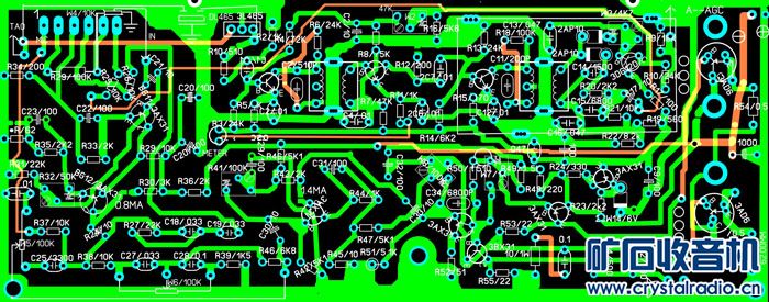

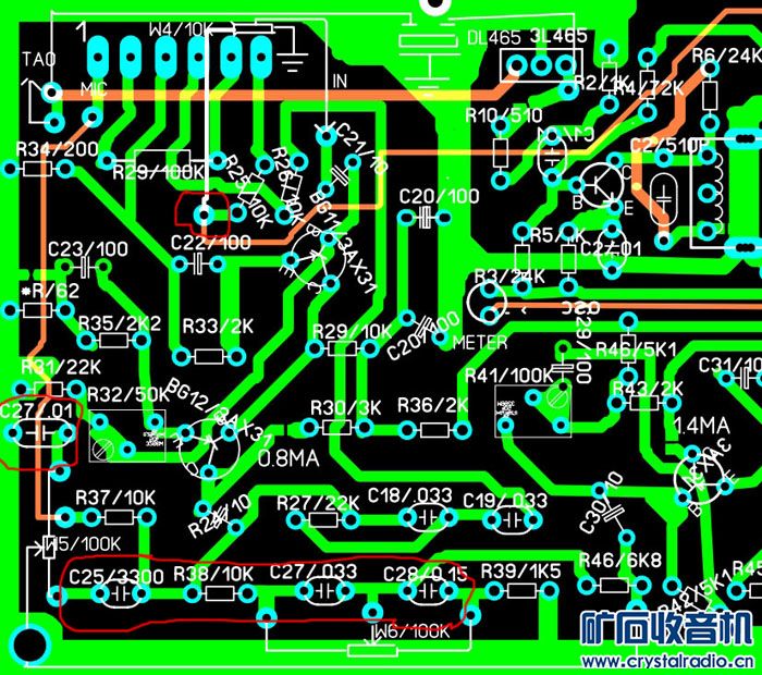

 楼主| 发表于 2018-10-6 10:58:31 | 显示全部楼层
在装配3T3机子的时候我好象是在做游戏中的《走迷宫》,把原图中埋下的伏笔一个又一个地纠正过来,一个又一个地进行实验。这些大概是因为当初在制作的时候由于时间的紧迫,来不及纠正图纸和印制板上的错误,后来只得一边进行装配一边进行纠正错误,这可苦了当时的调试人员了啊。
3T3原PCB板前置部分的错误纠正如下:
1、R35应为2.2K,非100K(这样差太大了啊);
2、R35与R31的焊盘不应有连接(不然R31/22K就与地短路了,这个低级的错误不应该犯);
3、R32/3.3K应是33K
(注意:原图和现在的PCB图要左右翻转来看)

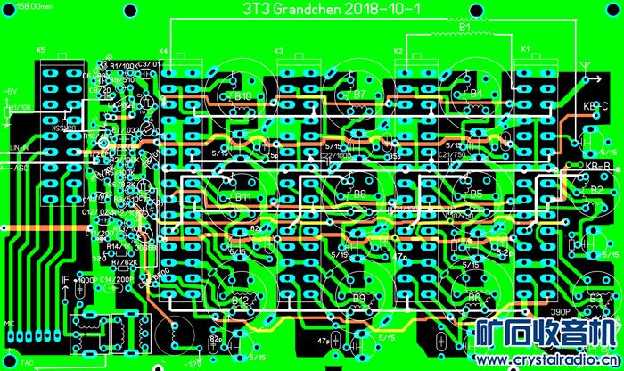

 楼主| 发表于 2018-10-8 02:54:39 | 显示全部楼层
感谢上面两位老师指点迷津,我将仍然明知山有虎而偏要向虎山行。不过第一步怎么走是要值得深思,我想最简单的第一步是把这个看似不顺眼的PCB图先弄成顺眼,把反了向的再把向反过来便于阅读和修改。第二步再仔细地合对图纸,找出错处,第三步再进行认真地调试。既然原机能成功,我想我们也一定能成功,路是人走出来的。谢谢!
便于修改辩认板子
便于修改辩认板子
 楼主| 发表于 2018-10-8 07:26:52 | 显示全部楼层
xinjun5557 发表于 2018-10-8 04:34
老师把印版图改成与原机一样,的确查找起来方便了。看了一下,第二个场管的漏极和源极的符号写反了。
我还有更清晰的图,只是因为网络不能发大图才不清楚。以后如果需要我可以半张半张发,那就清晰了。这次改图把所有高频线圈的过孔又增大了一号,把所有琴键开关的过孔也增大了一号,以便让各种不同厂家的波段琴键开关能方便地插得进去。
这个极性不对我可以把它改过来。不过我想原板的印板图和原理图还存在一些错误之处,还需要我们去改正它。因为据有的网友说,3DJ7场效应管S极和D极是可以互换的。
附低频中频板:(以后可以半张半张地发,读者可以在自己的电脑里用PHOTOSHOP软件把它们拼起来。
 楼主| 发表于 2018-10-8 10:32:43 | 显示全部楼层
xinjun5557 发表于 2018-10-7 21:26
感谢爱康木老师指点迷津!经老师这么一说,我刚刚鼓起的一点勇气,又被打压下去了!我甚至想走“回头路 ...
先生如果把这条飞线改过来也许会有些效果。还有465千周的陶瓷滤波器的通频带是很窄的,不妨把信号发生器的旋钮往左右旋动使其偏离了的465,看中频信号能不能通过这陶瓷滤波器。
纠错1
纠错1

 楼主| 发表于 2018-10-8 11:51:56 | 显示全部楼层
说起现时的印制板,其实也没有什么新奇的东西,不过是用机器代替人工罢了。单面的印制板相当于过去手工腐蚀或是刀刻板,双面的过孔板相当于铆钉板。如果想新增一个过孔焊盘只要打个洞然后加个铆钉就可以了,如果想新增一个单面的焊盘,有铜箔的打个洞,用刻字刀刻个焊盘,去掉保护漆就可以了。如果没有铜箔的则打个洞,加个铆钉,增加一截飞线自己就就可以改动原印制板了。
附低放、中放PCB板右边部分:
低放中放板右边部分
低放中放板右边部分
