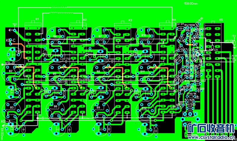

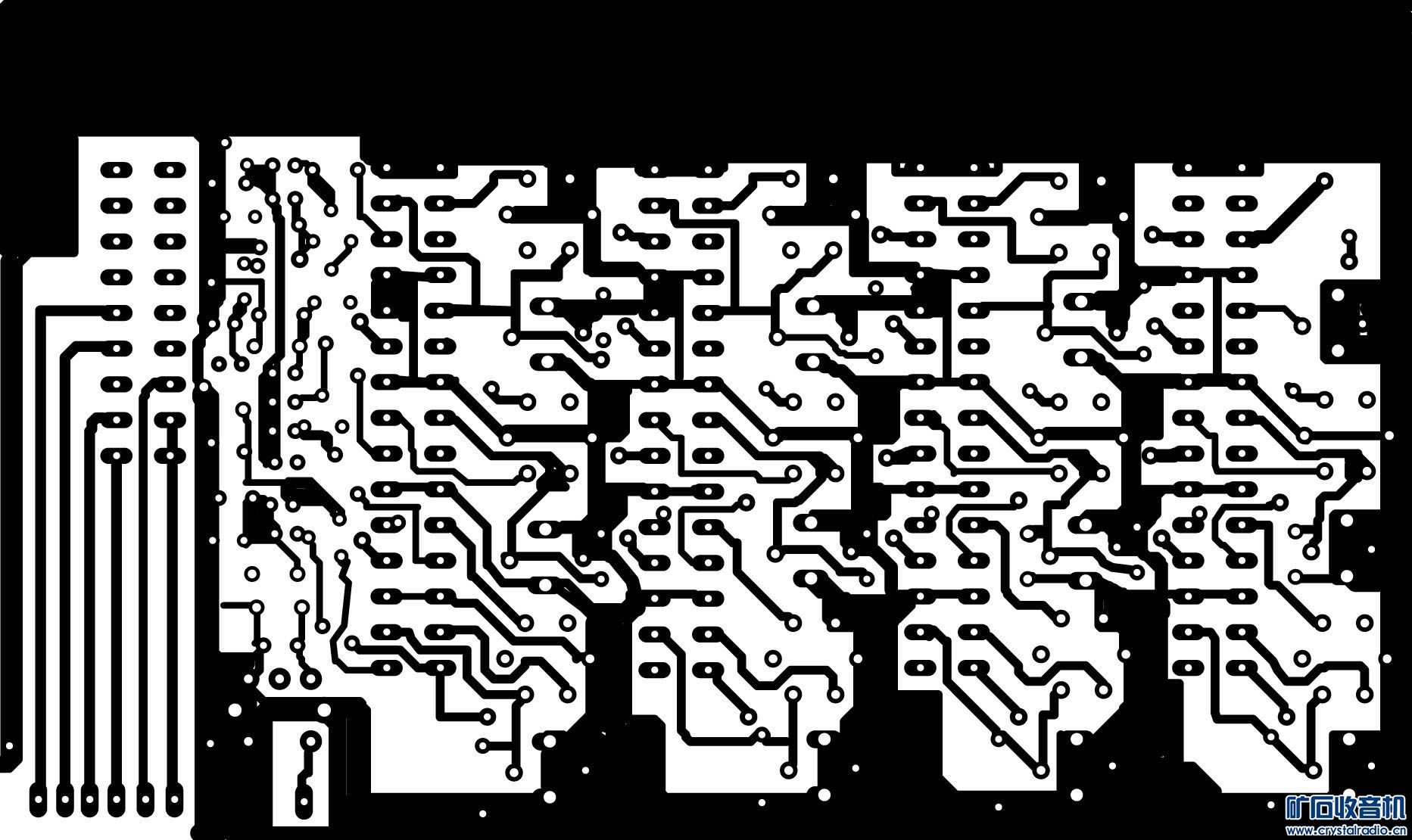

前不久,由于自己说话不注意,被禁言了一些时间。春雷3T3机器从出品到现在已有半个多世纪了,这个机器一直在我脑子里萦回。在禁言的这段时间里自己抄了原春雷3T3的一块板子,这块板子希望大家有用。但由于网页图片大小的限制,不能发得太大,所以看得不太清晰,请谅解。在此也感谢大家对我的关心。谢谢!
3T3高放板俯视图
3T3高放板俯视图
3T3高放板底视图
3T3高放板底视图

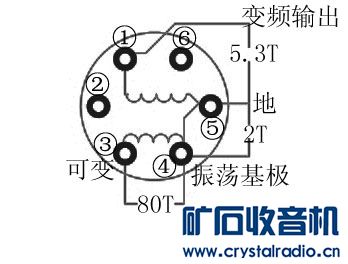

仿制3T3机子最难的并不是画印制板,而是做这个几只高频部分的振荡线圈、天线线圈和高放线圈。这是因为3T3机子高频部分的接法和其他机子的接法是不一样的。其他机子高频部分一般用的是双极型晶体管,而3T3机子用的场管。再一个其他的机子集电极反馈用的要么是中间抽头,要么是另绕线圈,而3T3机子不是。3T3机子是直接从振荡部分可变处接入集成极。
由于这个原因,如果直接用网上提供的数据来绕线圈(特别是振荡线圈,则往往不起振,最后以失败而告终。这是由于3T3直接从可变处取出反馈用的信号会降低线圈的Q值的原因,所以要加大反馈量。在这样的情况下,你如果自己绕振荡线圈,振荡线圈的抽点要提高(再也不能用书中的数据中波振荡离地仅绕2匝,而是15匝)。抽头点大约是振荡部分总圈数的(离地)1/4圈数处。决不能能以书中或是网上提供的圈数来绕制,否则要失败。
所以我想,书中提供中的数据极有可能是工厂在试制阶段的数据,图纸极有可能是工厂在试制阶段的图纸。
附中波振荡线圈和天线线圈的绕制数据(用普通TTF2中周骨架绕制)这是我的制作经验和体会。
振荡线圈绕法
振荡线圈绕法
高放线圈绕法
高放线圈绕法

原图电阻、电容的序号看不太清楚,PCB上的序号和原图会有些不同。PCB上的C27大概是原图的C25吧。但这个序号是不要紧的,是吗?
你焊接的基极电阻75K用得体积太大了,旁边的10微法会焊不下的。带星号的*R6暂时也不要焊上,可短接,你却焊上了。

原理图本论坛早已介绍过,但图片大多都不太清晰。由于上面附图中的图片还是不太清晰且缺角的,今寄上3T3的layout60文件,读者只要用layout60软件打开此文件,内中一切就可以看得更清楚了。读者也可以自己拿文件用热转印去仿制或是到厂家去加工线路板了。

较真一下,貌似线圈的圆屏蔽焊脚没有画?

这个印板图不是最好的图,如果是要做热转印,最好是将焊盘自己改大些,以增加焊接的牢度。谢谢参加讨论,谢谢!

是的,焊屏蔽圆盘的焊盘没有画。如果想改动要有,自己可以加上去,反正我LAYOUT60文件附上了。但如果不想改动,那就要化一定的功夫了。将印板图消化,焊在背面的其他脚位上,背面的铜箔板的地线脚很多,原来的3T3就是这个样子的。不过我想你说得对,有空我加上去就是了。谢谢先生加分鼓舞,谢谢!
