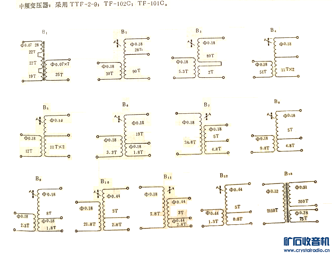

把1.5K看成15K。小数点容易被看不清和忽视,,此错误正常。
第一中周不用抽头,这是场效管输出的特点。如果用抽头印板上不会是这样印的,不然就中周短路了(请看印制板)。第二中周用510P,本来圈数不多,为了提高机器的通频带,所以不用抽头。春雷3P5图纸上面用的也是510P,初级也不用抽头。

从部分印板图上来看,第二中周有的印板图是使用了抽头的中周。毫无疑问,抽头能提高机器的选择性。牡丹2204采用的是510P中周的,且中间也是用抽头的。但我想如果不用抽头则通频带会加宽,但选择性会变坏。抽头抽在什么地方,我想应抽在离集电极端48圈处为最好。

从图上看第一中周是不抽头的。但我想这将会大大地降低机器的Q值。不知何故。第二中周谐振电容是510P,是抽头的,但是线路图上画成不抽头的,也不知何故。第三中周不知为什么要用TF-102C阻抗比是相等的,也不知何故。我想印制板板总不可能画错吧?

第三中周是200P的中周,有抽头,总共162匝,抽头点是离集电极45匝处,次级也是45匝。这符合阻抗1:1的要求,也符合谐振的要求。这也为强大的AGC和强大的检波输出提供了必要的条件。第三中周应该不是TTF2-9,应是TF-102C。TF-102C应该是这么个绕法的。

先生的提示我看懂了,看来是印制板画错了。在我们偿试装3T3机子的过程中,线路板和原理图的错处实在碰到得太多了啊!
这个线圈要绕162匝+162匝看来是很难绕的,我以前绕中周都是纯手工绕的,要绕那么多的圈数,我得先整理一下绕线机才行。因为只有经过绕线机绕才能平整,才能绕得下。

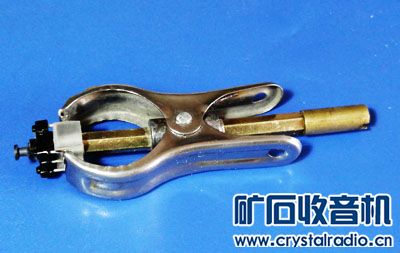

以前我绕中周都是比较愉懒,圈数不多,基本绕得下的,所以都是徒手绕制。这次第一中周要绕成162+162,怕绕不下。为了绕得齐一点,特做了一个绕中周的小零件。
绕中周小零件
绕中周小零件
绕中周零件按装在绕线机上
绕中周零件按装在绕线机上

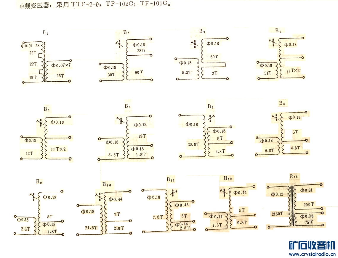

春雷3T3中周绕制数据图来了
补充内容 (2020-5-13 19:07):
对照原理图,发现这些线圈个别的与原理图接头数量不一致呀!

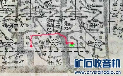

先生在装的时候如果用的印板图是原图,此图有一处错误,请及时纠正。错误是把可变短路了。装时请把绿颜色处断开,红颜色处连接上。
高频板纠错
高频板纠错
