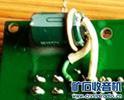

xinjun5557 发表于 2018-11-14 11:10
对不起,没看到后面的这一问。我没有510微法,用470微法替代,应该差不多。
原机这个电容在印板上没有留下位置,我是先在印板上的适当位置钻两个洞,然后用导线把电容捆绑上去,并再涂以环氧AB胶固定的,再焊接电容的脚位。原理图上这个电容用得比较大,如果我们以后有第二板,在π形滤的中间不用电阻而改用电感,这个电容就不要用得这么地大了。
 楼主| 发表于 2018-11-14 14:34:44 | 显示全部楼层
xinjun5557 发表于 2018-11-14 12:15
我的书上印版图上有这个500微法的电容,老师你制作的PCB板上也有这个电容,怎么说没有呢?
印板图上是有的,我说的是印板图上留出的位置。体积这么大的一个电容,这么小的PCB板,怎么装得下这个大体积的零件呢?没有留位置最后只好把这个大体积的电容卧着装到线路板的反面了。

我还是放在原来位置,只是让腿脚稍微拐一下弯。老师用的电容可能耐压高,体积大。我用的470微法跟100微 ...
我找来找去,甚至在电子市场,就是找不出体积这么小的电容,最后只有用耐压25V的470微法的电解。至于用耐压250V的电解,我只用了一处,那就是在前置低放和前级交连的那颗4.7微法电解,那颗电解是不能有任何的漏电的,哪怕漏电一点,也会引起中点电压的漂移。

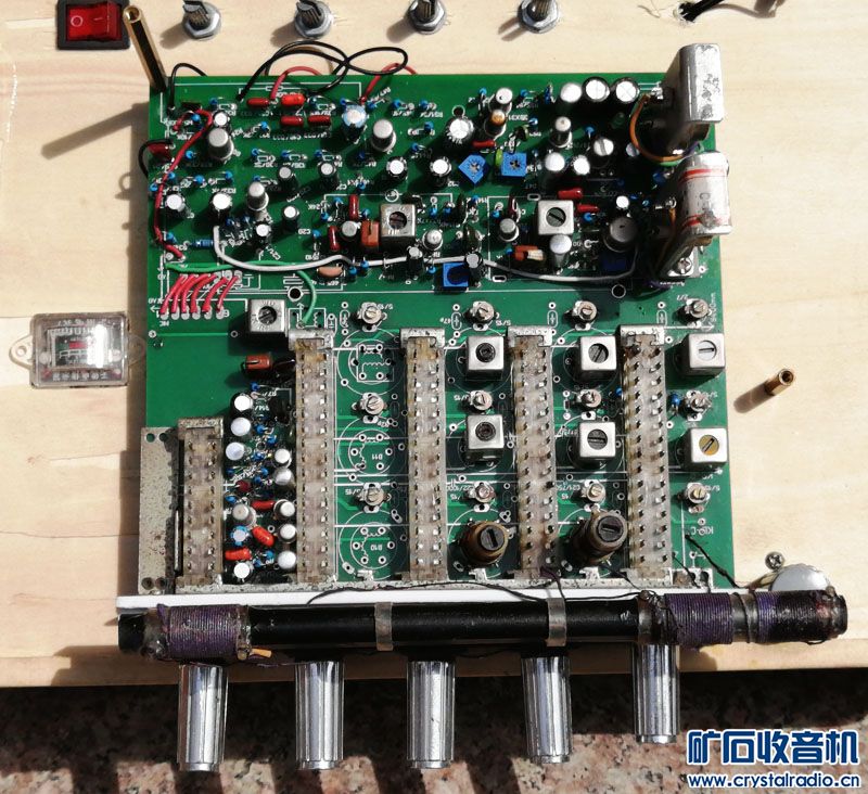

 楼主| 发表于 2020-4-26 10:46:45 | 显示全部楼层
我的机子大体是这样的。因为时间的关系还没有做机壳。
这是第一版的板子,第二版的板子做得比这还要好些。
反面
反面
正面
正面
