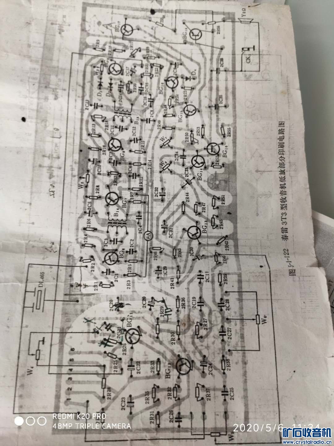

神机春雷3T3的板子--新画
发表于 2020-5-6 15:33:15 | 显示全部楼层
[img][/img]
发表于 2020-5-6 15:49:46 | 显示全部楼层
[img][/img]
发表于 2020-5-6 15:58:40 | 显示全部楼层
春雷3T3

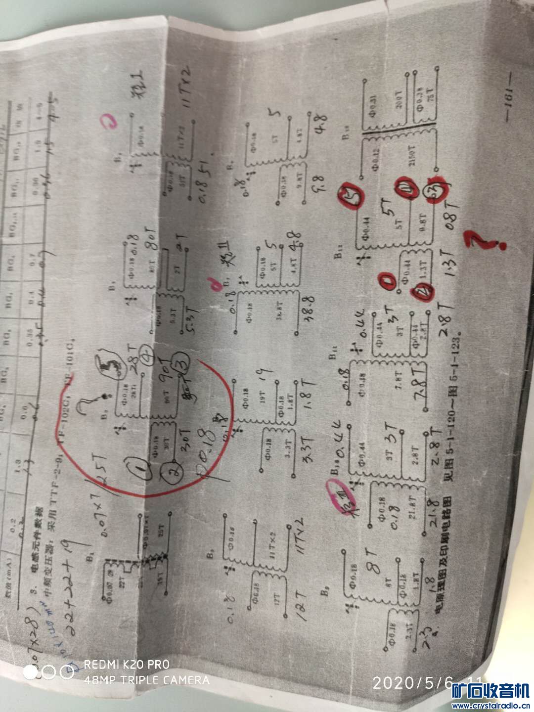

发表于 2020-5-6 16:07:10 | 显示全部楼层
各位看不清楚的地方请提问。

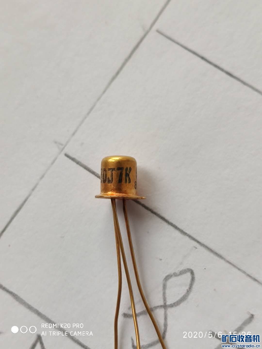

发表于 2020-5-6 16:17:03 | 显示全部楼层
grandchen99 发表于 2020-5-6 08:45
先生好!
只要我们能把图中的错处纠正,此图确是很好的资料。盼望你拍的图能尽快见贴。如果单张太大,元 ...
javascript:;3DJ7K管用在这可能不大合适
发表于 2020-5-6 21:30:19 | 显示全部楼层
xinjun5557 发表于 2020-5-6 21:25
3DJ7K应该没有问题。我装响的3T3中波机用的就是3DJ7J,后缀有点差别。K可能更好一些。
我那个电路应该还有问题,
发表于 2020-5-6 22:50:23 | 显示全部楼层
xinjun5557 发表于 2020-5-6 22:26
最后电源变压器的线径看不清楚,是不是初级0.12线径,2150T;次级分别是0.31线径,200T,0.35线径(?)7 ...
0·35或0·38看不太清。是6·3V的指示灯用的吧?!要是用LED代替指示灯就用不了那么大的线,全部复制吗?

我想我们有了jack-chen先生的资料就足够了。转而一想,还缺点这几只电感线圈的电感量,不知jack-chen的那本书里有没有这只机子的几只线圈的电感量参数。要是有了具体的电感量参数就更好了。
这个资料和原来设想与计算中的资料,特别是在短波天线线圈和振荡线圈的圈数上相差得太远了。哎!
一、各管工作电流:
       BG1-2:0.2mA,  BG3:1.3mA,  BG4:0.6mA,  BG5:  BG6:0.35mA,  BG7: 0.4,   BG8: 0.7,  BG9:  BG10:  BG11:0.36mA,   BG12: 1.5mA,  功放:4-5mA,
二、各线圈:
     1、中波 535--1605,天线线圈:
          磁棒140毫米
          天线线圈:0.07mm x 7,  22T + 22T  +  19T 次级:25T
          高放线圈:0。18mm  L1①-②30T, L2③-④90T ④-⑤28T
          振荡线圈:0。18mm  L1①-②5.3T,   L2③-④2T ④-⑤80T
     2、短波1  3.9--8.5
          天线线圈:0。18mm L1①-②51T, L2③-④11T ④-⑤11T
          高放线圈:0。18mm  L1①-②12T, L2③-④11T ④-⑤11T
         振荡线圈:0。18mm  L1①-②3.3T,   L2③-④1.8T ④-⑤19T
     3、短波2  8.5--14
          天线线圈:0。18mm  L1①-② 38.8T, L2③-④4.8T ④-⑤5T
          高放线圈:0。18mm  L1① -②9.8T, L2③-④4.8T ④-⑤5T
          振荡线圈:0。18mm  L1① -②2.3T,   L2③-④1.8T ④-⑤8T
    4、短波3  14--22
          天线线圈:0。18mm  L1①-② 21.8T, L2③-④2.8T ④-⑤3T
          高放线圈:0。18mm  L1 ①-②7.8T, L2③-④2.8T ④-⑤3T
          振荡线圈:0。18mm  L1 ①-②1.3T,   L2③-④0.8T ④-⑤5T
三、中周:采用TTF2-9,TF102C,TF101C

数据参考没问题,照做中波问题也不大。短波还是要以电感为准。除非你的线圈骨架,磁芯和给的数据差别不大的话还行,不然短波镜像问题给你造成的错觉很头痛的。

主要是匝数,这是前人研究出来、总结出来的宝贵经验(经过他们的辛勤劳动,包括计算、调试和修正)。只要线圈的直径和匝数对头了,我看问题并不是太大。这是因为电感量是可以用旋动磁芯来调节到位的。光靠计算一般总是会有偏差的,更何况线路还存在着分布电感和分布电容,即使用公式计算出来了正确的电感量,但在实际使用中往往还是需要进行修正的。
不过话到要说回来,如果某个单位要试制一台机器,那肯定是要先进行计算,然后制作、然后再修正。但我们是享用前人的果实,是在吃他们烧成的现成饭。所以我看还是吃现成饭比较容易。
