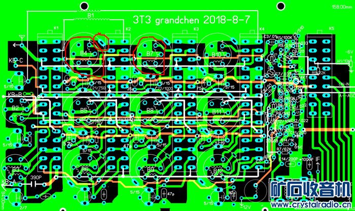

新版3T3高频板设想:
1、新增390P云母电容脚位焊盘;
2、增加2.5MH电感,这样C5的容量可适当减小;
3、将双调谐中周的位置向右移,将右侧的连接焊盘也画得紧凑些,以便腾出足够的空间留给新增的电感;
4、修正了R10的连接错误。
6、将中周云母电容的脚位改大。
新版3T3设想
新版3T3设想

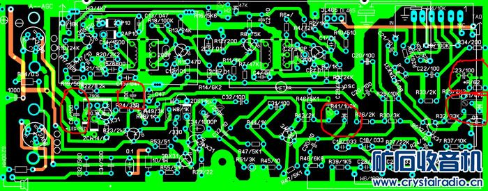

如果以后能正常工作那最好了。这次我对初版又作了一番调整,希望以后的板子是这样的:
1、增加了大功率管的使导线穿的过孔,并对板上的其他零件作了一翻位移;
2、增加了防止自激用的和电源并连1000微法大电解(这个原机子上没有)。
3、增加了输出消振电容和10欧电阻(这个原机子上也没有)
4、修正了以前留下的一些板子错处。
修正后的低放板中放板
修正后的低放板中放板
 楼主| 发表于 2018-9-24 17:09:46 | 显示全部楼层
1、右侧中部100微法有个断点,下面有个62欧,3T3电原理图和印刷板上没有这个电阻和断点。
这是为了增加负反馈用的,参照改进版功放3T4.如果你觉得没有必要这个电阻也可不装。
2、第三中周下方有个100微法电路图中也没有。
这个电容实际上是为了增加C9的容量用的,如果你觉得没有必要也可不装。
3、可调我改了,但在调整前必须注意可调是否是在中间位置,以免造成可调电阻阻值偏小而损坏三极管。
谢谢!
改进后的低放中放板
改进后的低放中放板

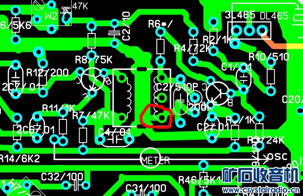

前不久曾有人提出第二中周用TTF-2中周。如果用的是TTTF-2中周,因为中周的抽头点接地,不用改动其他线路和走向。仅把中周的谐振电容改成200P即可。但如果你用的是没有抽头的中周,则要把焊盘的中间抽头和中周第三脚短接,以使集电极得电。又这个中周其上并连的降Q值电容24K好象是太小了点,故。再上面的R6要根据情况而定,如果中放没有自激也可不用。并连的电阻我标的是100K。
 楼主| 发表于 2018-9-25 04:08:39 | 显示全部楼层
xinjun5557 发表于 2018-9-24 20:20
哦,是这样。不过,即使这样,现在的图依然有错误——三极管集电极依然没有与中周连接(只接了24k电阻 ...
R6有个星号,把R6星号短接就是了。360P可不是TTF-2-2中周。电路是按TTF2-2设计的,如果用TTF-2-2中周,如果你不用中周的中间脚,那么,那你要么把中周要拆开来,把中周中间脚的焊线要弄掉,再把线路板上中间的走线切断,再把线路板下部第三脚和地线连接。
本来用不着这样设计,只要自己绕一个用500P电容的中周就行,下部中周第3脚的焊盘设计成和地线连接就行了。但有人说想用TTF-2-2中周。TTF-2-2中周圈数绕得多,又有个中心抽头。要保持中周的Q值和通频带一般是中心抽头和地线连接的。
如果用500P电容
如果用500P电容

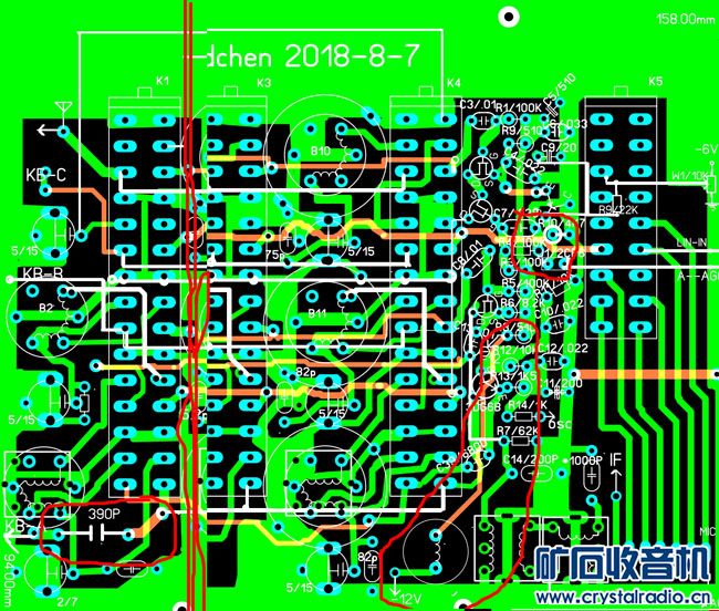

另外这次又对原高频板作了修正:
1、改大了各个高频线圈的焊孔;
2、把各个屏蔽圈的焊盘改成长条形,以便焊接;
3、改大了部分焊盘的孔位;
4、去掉了不必要的个方形振荡线圈孔位。
新版高频板又作了修正
新版高频板又作了修正
