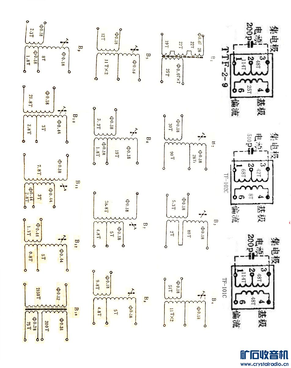

今天又重新整理了一下3T3各线圈,不知对不对?
3T3各线圈
3T3各线圈

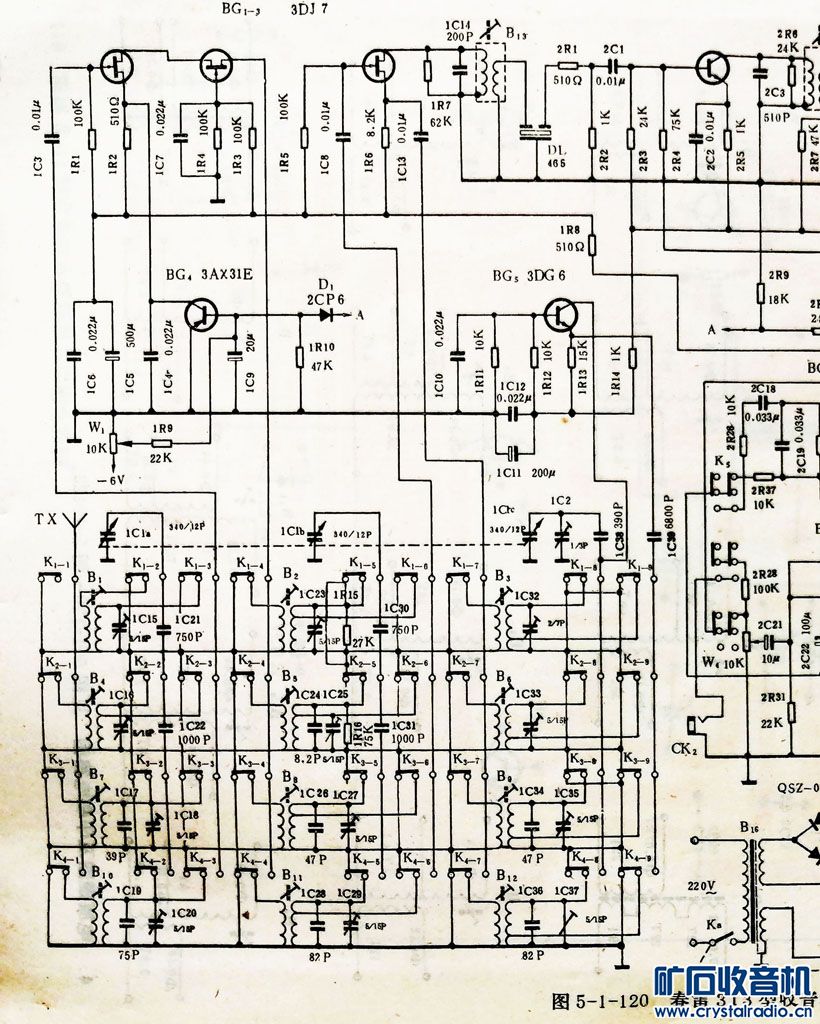

我的3T3第二版并不是很完美的,是还有错误在其中的,今发现一个BUG(在R49/1.5K电阻的一端与W7或BG10的基极间)少画一条线,如果有此图的读者或是想用此图的读者请补上(注意这根短的飞线要补在反面的板上),不好意思,谢谢!
印板正面图
印板正面图
电路图
电路图

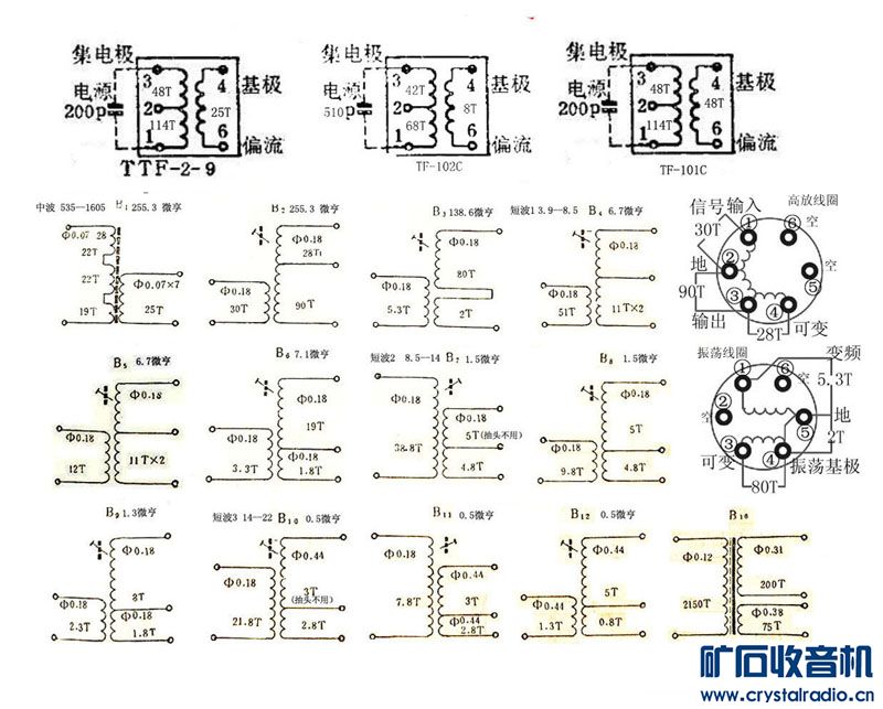

以前画的板子都是从正面视图来看的,这样画的板子对于按装、插零件来说是好的,但结合原理图来说,对于修理者来说,不符合爱好者阅读的习惯,今天特地修改了一下,按传统的画法改从反面视图来看:

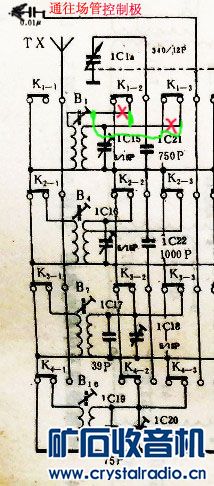

3T3原理图(原图)还有一处错误。中波天线线圈接错。中波天线线圈左侧是反馈线圈,右侧是调谐回路(这和短波的天线线圈是不同的,短波的天线线圈左侧是天线输入回路,右侧是调谐回路,反馈到场管的控制极是经中间抽头的。原理图应作如下纠正:下图红线处要断开,绿线处要连接。
发表于 2020-5-21 12:46:51 | 显示全部楼层
grandchen99 发表于 2020-5-21 11:28
3T3原理图(原图)还有一处错误。中波天线线圈接错。中波天线线圈左侧是反馈线圈,右侧是调谐回路(这和短 ...
老师真的是精益求精!为我们减少了很多弯路。谢谢!

中波天线线圈可用现成的磁棒线圈。中波的高放线圈和中波的振荡线圈我经过仔细地确认,认为可用从旧机器──如海燕241等机器拆下的旧线圈骨架进行重绕。数据如下。当然也可用现成的中波TTF2骨架来绕,或是直接用LTF2来代替,如果这样,只要把线圈翻几个头即可。其中高放线圈的①脚是信号输入端(或称接前级的集电极或是接场管的漏极)。振荡管①脚是信号输出用,信号输出到变频管进行变频。
中波振荡线圈
中波振荡线圈
中波高放线圈
中波高放线圈

 楼主| 发表于 2020-5-28 12:10:02 | 显示全部楼层
aajzfa 发表于 2020-5-25 20:22
收到。谢谢!老师的实践经验非常宝贵!
经再整理,各线圈的绕制数据如下:
各线圈绕制数据如图
各线圈绕制数据如图
