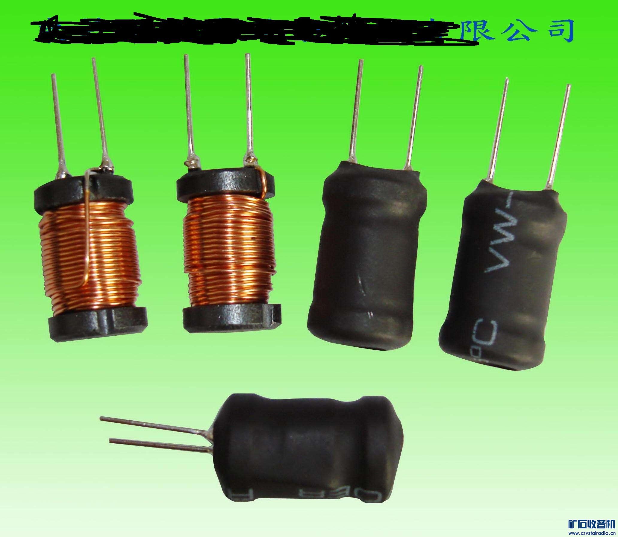

这个收音机的各电感线圈的材料?线圈?
看电路图从左至右,第一个谐振电感和第三个高频变压器电感是用的下图这个骨架改绕的,中间的偶合变压器是用的中波用的本振中周改绕的,重点是第一个谐振电感的绕制,分三层绕,每层三圈,间距约2-2.5毫米,层间用电工胶带绕1毫米厚,再绕下一层,绕好后电感量约为2.6微哼,装好后调整时如有啸叫,检查高频线圈接头是否接反,如还有啸叫,再在中间偶合电感上并一个2-3K的电阻调整,降低一点Q值,也可增加一些次级匝数,拉低Q值。

为什么不把工作电流调小点
这个小机是用锗管装的,电流在0.6到1.2毫安都试了,的确电流过大容易啸叫,但减少过多似乎音量也受音响。所以想把高变的线用0.8的(原来0.6)再试一下。

这个小机是用锗管装的,电流在0.6到1.2毫安都试了,的确电流过大容易啸叫,但减少过多似乎音量也受音响。 ...
工作电流调在1ma比较兼顾灵敏度与音量。

发表于 2017-8-9 16:12:47 | 显示全部楼层
用瓷罐绕68-1行不行?
 楼主| 发表于 2017-8-9 18:00:23 | 显示全部楼层
YY28 发表于 2017-8-9 16:12
用瓷罐绕68-1行不行?
可以!实际上要求并不高!
