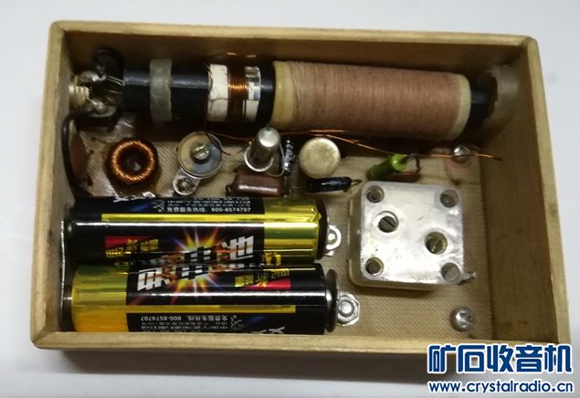

经典的636型和68-1型单管收音机那个性能好?
发表于 2017-8-25 11:46:06 | 显示全部楼层
两管机实装图
两管机实装图
 楼主| 发表于 2017-8-25 11:52:26 | 显示全部楼层
非常不错!68-1加一级低放,可以的。
发表于 2017-8-25 13:43:05 来自手机 | 显示全部楼层
杨名甲的著作,把我引入无线电的火炬之作

68-1音质好 这一点 没有注意过,只是觉得综合效果好;
636试过一个玩法: 1.5V电池低至0.7V以下(至0.5~0.6)依然不用外接天线收到本地台  (且用的是1000欧的铁片耳机、但在7层楼的7层房内),记得测量Ic只有0.0几mA, 估算放大倍数只有几倍,当时觉得有意思
发表于 2017-9-17 21:56:22 | 显示全部楼层
补充:200mm长磁棒哈

前几天用搭萠法焊了二个电路,综合性能68-1胜出!而且音质好。
发表于 2017-10-11 00:06:35 | 显示全部楼层
我用磁环做扼流圈,感觉效果还可以,再生---可变电容器加发射极再生.
