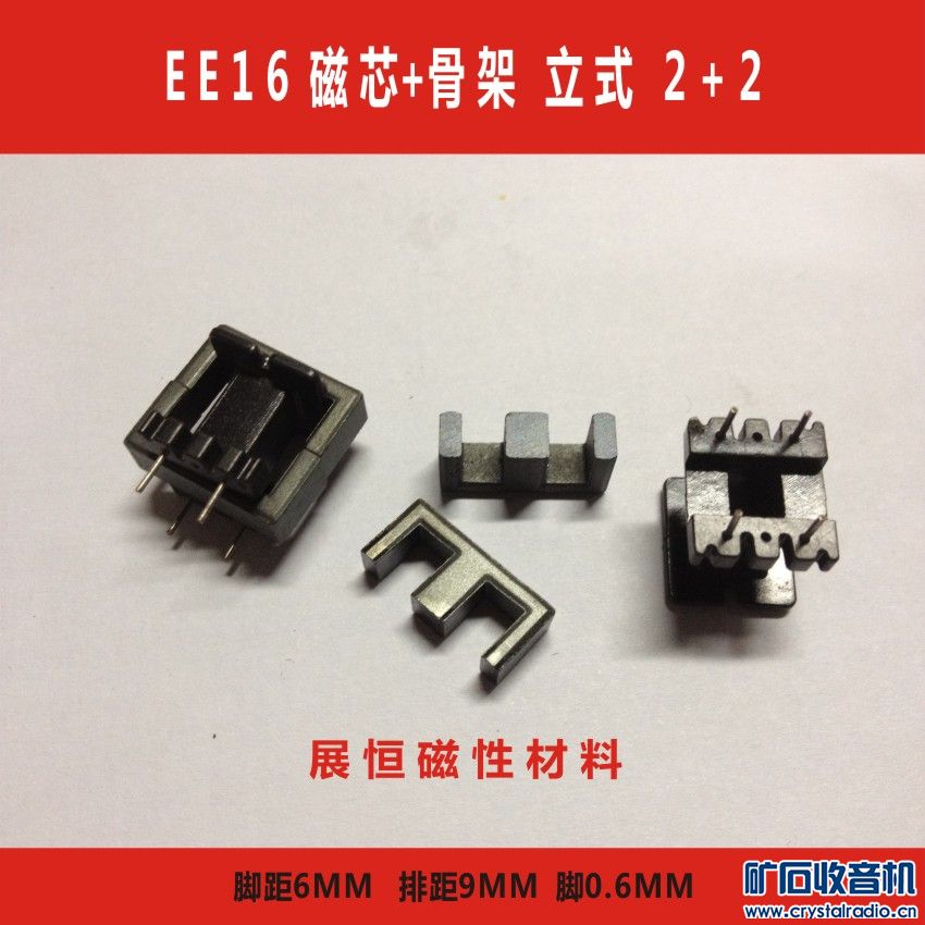

很多人都说过68-1不容易装响,我是一次就装响了,装不响的主要原因是高频变压器绕制的不好,或线头接反了。用中周绕制,因磁心太小,特别不容易绕好,我是用EE-16磁芯(变压器用的)绕的,所以一次就成功了。
 楼主| 发表于 2018-3-22 12:06:09 | 显示全部楼层
fjgz 发表于 2018-3-22 11:44
很多人都说过68-1不容易装响,我是一次就装响了,装不响的主要原因是高频变压器绕制的不好,或线头接反了 ...
谢谢你的有益尝试,经典机型值得折腾。
