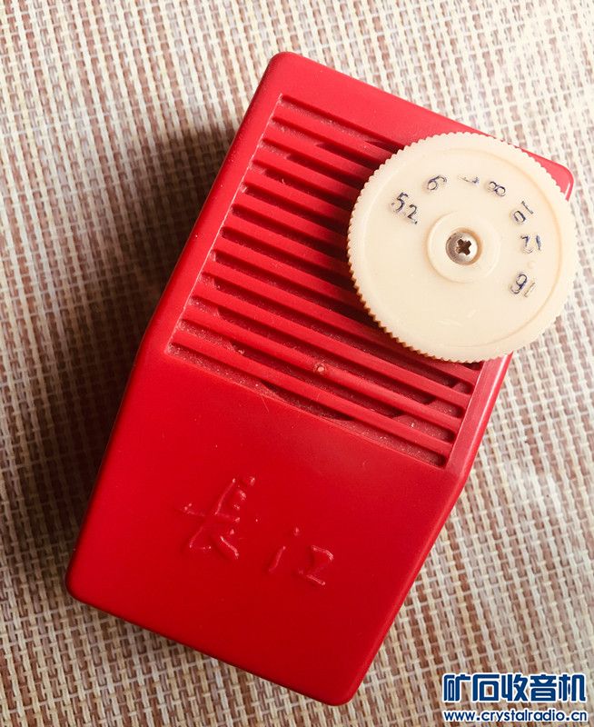

     68-1好,灵敏度、选择性、音质、高低端均衡都很好。我的68-1长江号高频部分照抄原电路,电压改为3、6v锂电,加了低放可用喇叭放音。
尽管性能很好,但还有提升空间,可改发射集再生,改用中周绕制高频变压器,提高电压等等……
