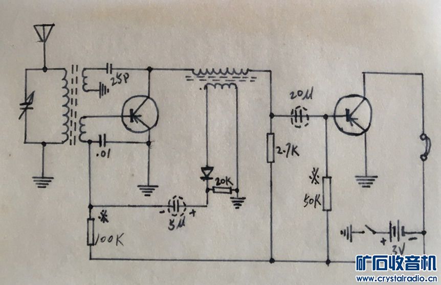

发表于 2017-8-25 11:38:22 | 显示全部楼层
  闲时翻看一本介绍晶体管收音机的旧书,发现内中夹着两张本人多年前绘画的图纸,一张是电路图,一张是1:1安装实体图(附两节5号电池作参考)。这是一部当年特别为自己安装的,放在床边的两管来复再生耳塞机,作为伴侣帮我渡过在农村日间艰苦劳作之后的漫漫长夜。
  机子的高放来复部分就是参考68-1式单管机线路,低放部分参照其它电路,为求节约省去部分元件。除已有元件之外,新买的三极管、磁棒、线圈、高频变压器、可变电容器、耳塞、机盒等总共花了5块多钱--花了(去年)在田里干上10多天的报酬!图上的那个圆环就是成品的高频变压器,右边的是矩形可变,半圆形是旋出的动片。
机子大小约11×7.5×3(cm)。早就拆了,零件一个也没有留下。机子的收听效果自己还算满意,当然可能远远达不到离坛里老师们的要求啦!

两管机电路图
两管机电路图
