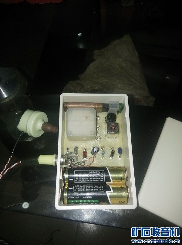

以前做过一个朋友看见要去了,前几天淘宝买了个断线的800欧636耳机,修复好后想利用哪只有单管机了
没有条件搞印刷电路板所以用铆钉板
元件如下:
外壳:90*58*31塑料盒
三极管:3AG53A 万用表测hFE=90
可变:270P双联
磁棒线圈:52mm扁磁棒0.04X12股丝包线绕制 L1: 82T----L2:7T 能覆盖整个中波段(外壳内部空间受限制,55mm扁磁棒截断成52mm)
再生线圈:1.0普通小导线在磁棒上饶2圈
高频变压器:用TTF 2-2型中周绕制 用0.05漆包线绕200T/300T 绕好后装好磁帽和外壳,调磁帽到电感量最大,初级1.6mH,次级3.3mH
电池:3V   3.5耳机插孔监做开关
耳机:800欧636耳机,两只助听器耳机串联(助听器耳机声音比636耳机声音大,音质比636耳机好因为是双耳)
调试:不装天线线圈用导线导通,调偏流到0.75mA,再接上天线线圈就能收听到广播了,,然后加再生线圈音量提高了不少
收听效果:没有串台现象选择性和灵敏度都不错,(还是老电路经典啊)德生PL600能收到的中波台  它都能收到
上图:

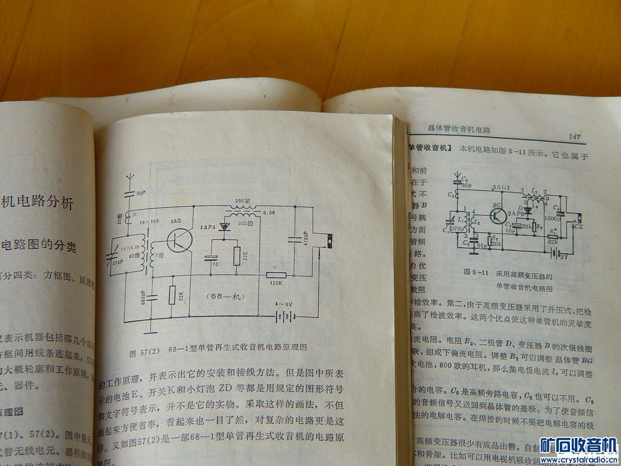

电路图: 093006sgg4uu4r4iip4ppq.jpg

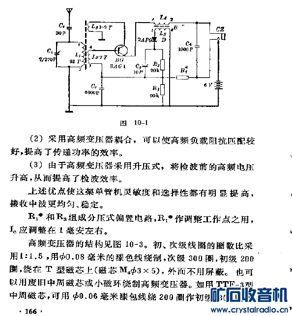

制作68-1需要以下原件
55mm扁磁棒加线圈82+7圈,可变电容270P,以可以用223小双联天线线圈数据改变下   三极管3AG/3AK系列锗管,以可以用NPN硅管 如:(3DG6),,我用8550也试过能响,声音时断时续没有解决。三极管hFE = 60-200都可以,高频变压器自制一只,上下偏置电阻20K --- 24K电阻2个 6800P---0.47u电容一只,10u电容一个 2AP9一只  1000---4700P电容一个
我的偏置电阻是78K  这个需要自己调试后再定
高频变压器制作:
高频变压器用普通收音机中周0.05漆包线绕组,初级先绕200圈再绕次级300圈(绕制时标记头尾,头尾接错只会啸叫)装好磁帽外壳调电感到最大(我的是TTF2-2中周)
还可以用4脚的工字磁芯用0.08---0.12线绕制圈数一样,,,,以可以加减,总之绕成1比1.5就可以,我还试过4脚的工字磁芯用0.1漆包线初级250圈 次级375圈 电感量是 初级2.5mH次级4mH多,,效果和中周制的没不同
用节能灯里面的那个变压器,拆去原线圈绕的效果最差,音量低

以可以参照feiji 的参赛作品制作一个硅管68-1 (我的再生就这这种射极再生1-2圈) http://www.crystalradio.cn/thread-370259-1-1.html

好制作,简洁清爽。自己也做过一些直放机,一律扼流圈,还从没做过高频变压器的。
发表于 2014-7-7 15:13:39 | 显示全部楼层
板子排列真象,要是高频变压器用个圆盖子就更象了
