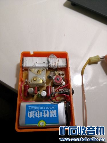

681好,636也不错。主要是要调好三极管电流和再生。我最近又用681电路做了一个电流调至0.7-2.5只是声音大小有区别。用了一个270Ω可调电阻并入发射极线圈调整再生量,0.8mA-1mA灵敏度最好。由于用的是800Ω耳机串联。音质无法评论基本都一样。
发表于 2019-10-18 10:05:13 来自手机 | 显示全部楼层

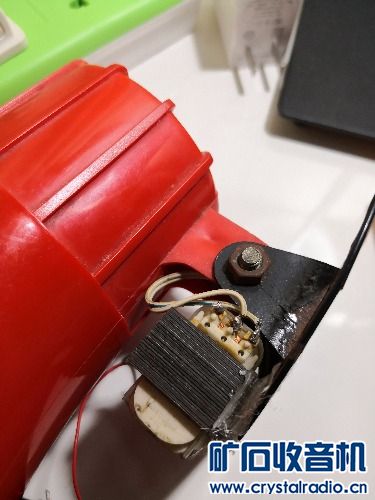

今日重看此贴,告诉朋友们我的9V68-1至今还在听,又重新使用800欧636耳机。而且9V叠层电池能用很久(0.7mA),建议用碳电池。用老诺基亚设计充电器里的变压器推5W小高音喇叭,早上白天12平米卧室可听新闻,声音足够,晚上由于中国之声转播台降功率,所以声音小一下,但仍然躺在床上能听清

这个小制作一直没拆。想起曾经做过一些东西,大多都兴趣一过拆了,比如全场管超外差(二极管平衡混频)、单管锁相FM(把几匝线圈里插入一小节磁棒3~5cm竟然收到米果之音,八几年),现在想起真后悔。所以这个小鸡坚决不再拆了。用的是电子市场量多的学生套件里的电门铃盒。耳机之前用助听器耳机,现在又回去了。高音喇叭推牛是糯鸡鸭手机充电器里的电源变压器。有兴趣的朋友可以试一试。
发表于 2019-10-19 18:13:41 来自手机 | 显示全部楼层
还拆了一个(前面跟帖提到过):200mm 磁棒,约0.6~0.8mm粗漆包线(没量过),636电路,1.5V,1000欧老电话耳机组里的电磁耳机(体积较2200欧的小一圈,里面一个线圈,,透明线圈架),在高层7楼收到武汉河南陕西甘肃青海昆明。512大地震后几年才出拆。拆,也多半是多少没有认真做机壳。所以机壳很重要很重要。那个机子用0.5~0.7左右的旧电池还难听本地强台,声音可辨(比如新闻说的什么),很神奇。线圈是直接绕在磁棒上,再生是e极正反各5~6圈用120欧电位器改变反馈量,非常好用。
