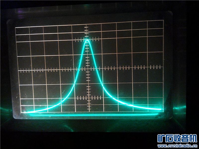

发表于 2017-11-18 06:10:12 | 显示全部楼层
爱康木 发表于 2017-11-17 22:00
找到原因并解决了。
问题是我把高放的一个管子的偏置电阻调得太低了(怪信号太强),测管子的静态电流 ...
送上一个用我自制的扫频仪扫出的一个TTF-2-1中周的幅频特性曲线,以示祝贺。

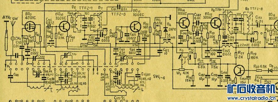

发表于 2017-11-6 09:37:38 | 显示全部楼层
爱康木老师,请教一下,1#楼原理图中C1和C2的位置互换有什么影响吗,两者容量差很多时,信号电压主要加在了C1上,这两个电容取值的指导原理是什么?
我对这个问题迷惑很久了,请教教小子.
发表于 2017-11-6 09:42:26 | 显示全部楼层
我先说下我的理解是否正确,因为C1,C2,L1谐振回路的主要谐振电容应该是C1,所以应该使它两端获得最大的电势,谐振才能获得最大的Q值,是这样吗.那C2对输入信号是否有衰减.加入信号从L1热端输入,效果是怎样的.
 楼主| 发表于 2017-11-6 09:54:33 | 显示全部楼层
天天爱玛丽 发表于 2017-11-6 09:37
爱康木老师,请教一下,1#楼原理图中C1和C2的位置互换有什么影响吗,两者容量差很多时,信号电压主要加在了C1上 ...
你好。老师不敢当,互相学习,共同进步。
这个2个电容坛里有老师介绍过,设计者求超版也特为这个解释过。
我可能领会不全。试着回答你:
C1和C2相当于分压匹配和中频耦合,而且C1和C2串联成整体属于中周的谐振电容--主要容量看C1的510P,因为510p和0.01U串联的值近似510p.
我喜欢这个中频的一个重要原因,就是这个C1和C2的组合,我的与之配套的高频电路的尾级也是对称的类似C1C2加中周的电路,与这个中频的C1C2中周组成双调谐电路。C1C2连接处接输出,同理,这个中频的电路,C1C2连接处接输入,这样高频模块和中频模块的物理距离可以拉长而不受连线的分布电感影响。
下图是老收音机红灯735的高中频电路,你细看,它的中频也是类似于C1C2中周的组合。
6
