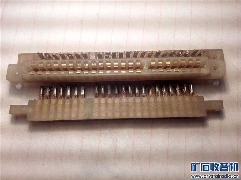

发表于 2017-11-15 21:59:51 | 显示全部楼层
朋友的思路太好了!一个波段一个高频头,把波段开关这个不可靠的东东摔掉!但由于空气可变,尤其是三连的,比较不易找寻,所以,有一个好办法,朋友看看可行不可行。这个办法就是,用一个插座,那种有十几个接点的,把各波段所用的线圈,做为一个外插件,想听哪个波段的信号,就把那个波段的线圈插入插座就可以了。这样,高放管,混频管,本振管,可变电容等,都是公用的。插座的接点,大多都是渡金的,这个,寿命很长,也少有接触不良的情况发生。即使是发生了接触不良,用手晃动几下插件就解决了。
 楼主| 发表于 2017-11-15 22:05:13 | 显示全部楼层
求知无足 发表于 2017-11-15 21:59
朋友的思路太好了!一个波段一个高频头,把波段开关这个不可靠的东东摔掉!但由于空气可变,尤其是三连的, ...
英雄所见略同,我也是这么想的。
所以我也买了几种插头,一种DB9座,一种6脚的公母座,但貌似都不是特别合适。
发表于 2017-11-15 22:12:52 | 显示全部楼层
这种,比较合适些:
 楼主| 发表于 2017-11-15 22:24:54 | 显示全部楼层
求知无足 发表于 2017-11-15 22:12
这种,比较合适些:
还是打算用合适的波段开关,使用便捷。

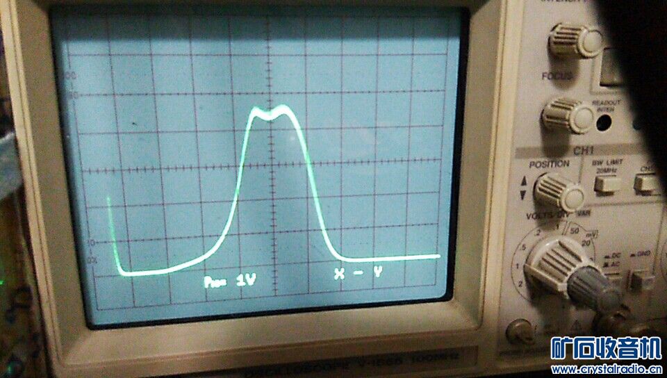

发表于 2017-11-16 20:21:26 | 显示全部楼层
我手里的收音机,两级双调谐中周的可以调整到较好的中放曲线。单调谐中放曲线都比较差。有一台一级双调谐中周的曲线也不太理想。很好奇这个一级双调谐中放的特性,能把扫频图形发上来吗?
发表于 2017-11-16 20:28:20 | 显示全部楼层
 楼主| 发表于 2017-11-16 21:26:32 | 显示全部楼层
kunlun 发表于 2017-11-16 20:21
我手里的收音机,两级双调谐中周的可以调整到较好的中放曲线。单调谐中放曲线都比较差。有一台一级双调谐中 ...
下面是这个中频的扫频图,爽的是,扫频电平大小变化,中频的中心点不变。
