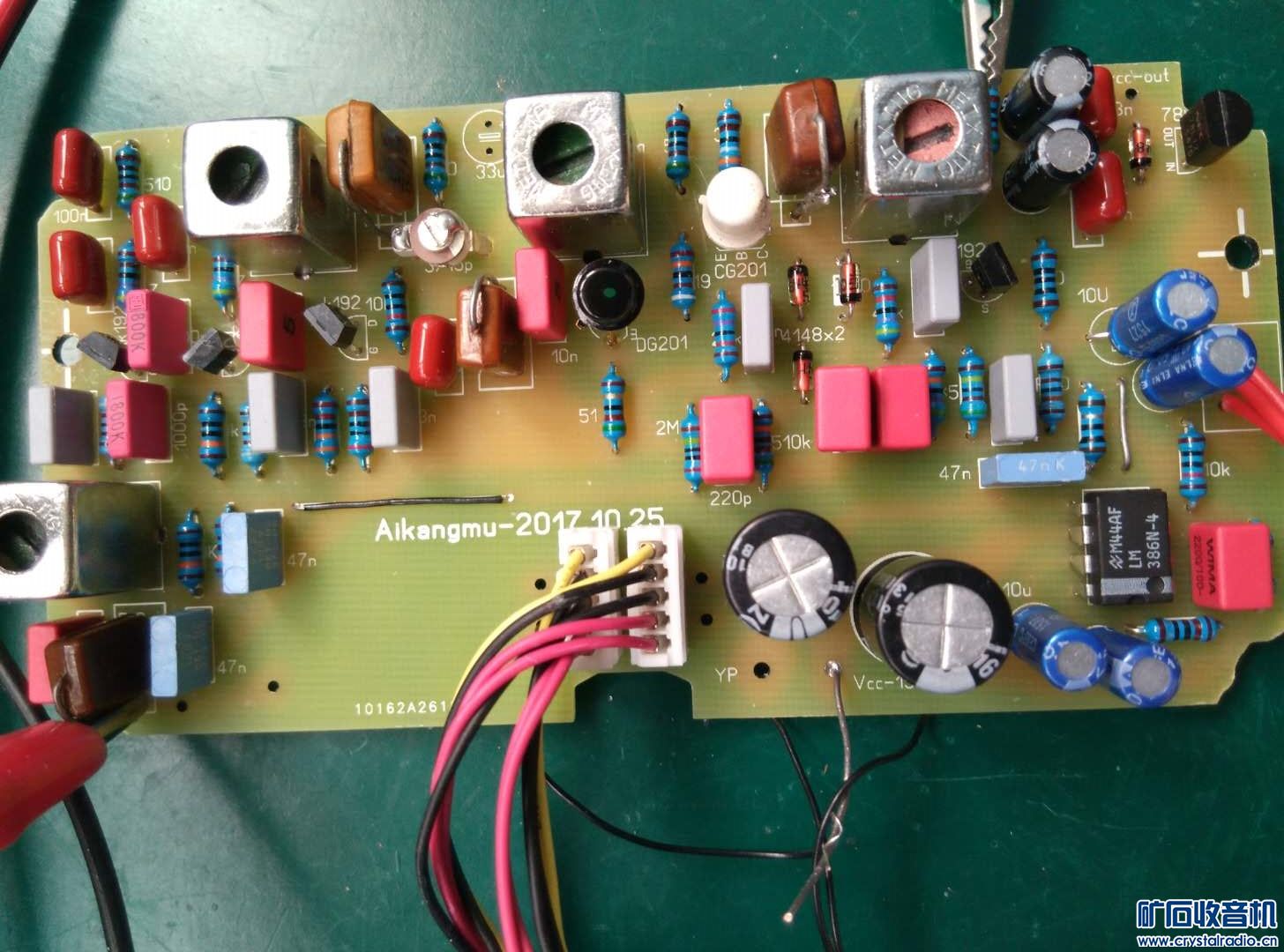

 楼主| 发表于 2017-11-14 19:18:12 | 显示全部楼层
求知无足 发表于 2017-11-14 19:03
这个易找,红圈内可以看到腿中间的焊点,这只就是瘸腿云母了。
正确,超版很细心。
发表于 2017-11-14 19:30:57 | 显示全部楼层
爱康木 发表于 2017-11-14 19:16

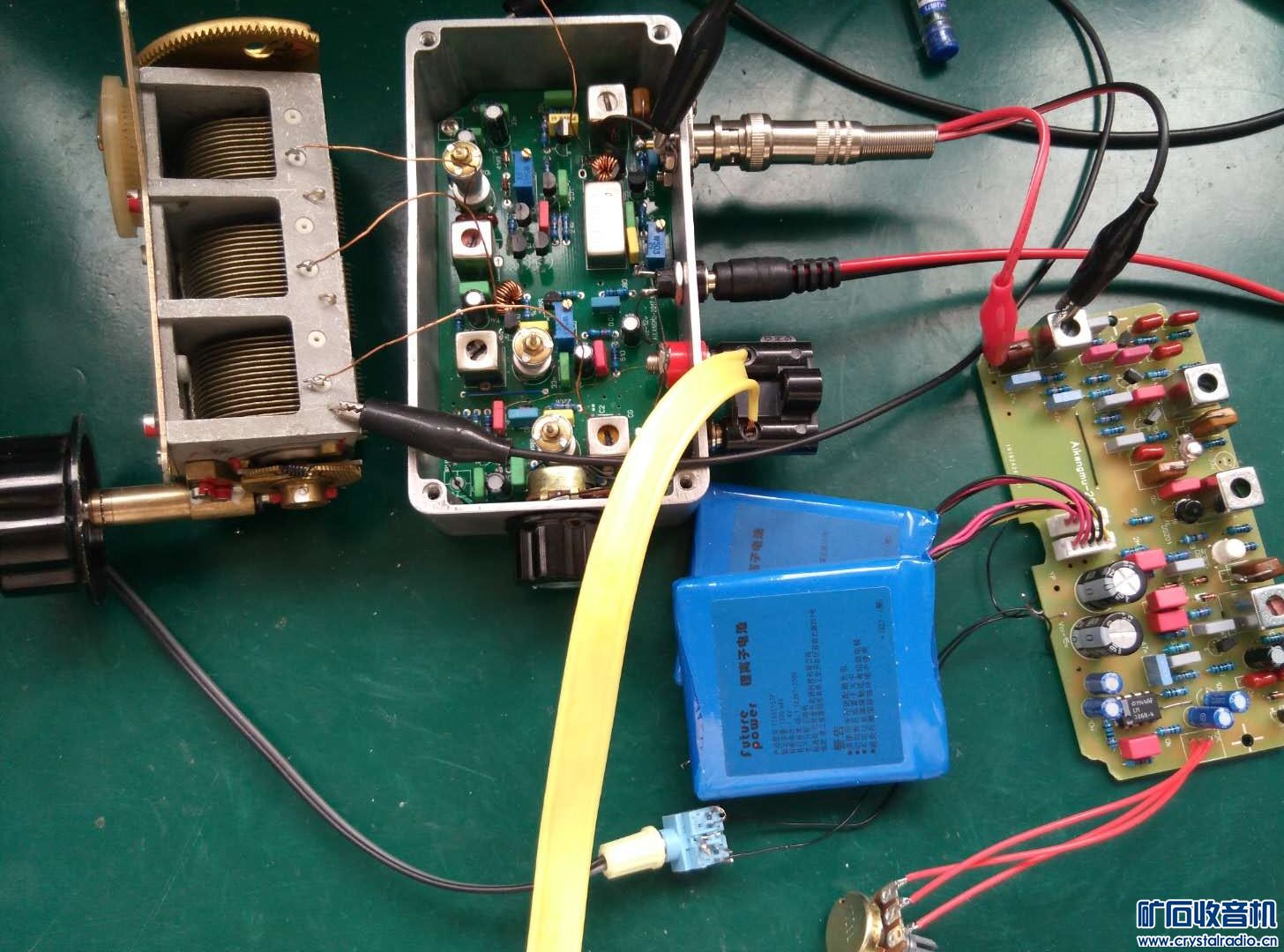

中频板装在铝屏蔽盒里,各位能猜到盒子里板子下面是什么东西吗?
哈,爱康木坛友出题了,咱们就答呗,反正错了对了,大家都是一笑!板子下面,是另一块印制板,没焊元件的这,与焊元件这块板一样的印制板啦。
反正,我猜,爱康木坛友不会把这个焊好的板子,不加绝缘地直接放到铝盒子里的。

这次求超版没有猜对,底下是二块锂电池

 楼主| 发表于 2017-11-15 13:00:21 | 显示全部楼层
求知无足 发表于 2017-11-14 20:14
这个中放电路,在爱康木坛友的精心制作下,一定会成为一个很好很好的中频放大器!
电容到了,焊好调试和收听,忐忑的心放下了,真的值了。这样的中频就是我想要的。
灵敏度不说了。也没有功夫测试。直接接上高频头后,很好的感觉,AGC很强大,原来把高频增益调大,中频就会堵塞,这个中频电路,把高频增益调最大也不会堵塞,是中频AGC的作用,很爽。
粗调下中频扫频图,貌似还不能马上调到完美波形,慢慢调试吧。
感谢求超版
发表于 2017-11-15 13:37:50 | 显示全部楼层
恭喜初步成功!
一定要调试的。这个中放,未中周的调试虽然简单,但也不能一带而过,除了要准确谐振在465KHz,同样也需要尽量加宽其通频带。也就是说,在增益有保证时,可以在中周的两端,并联一只电阻,阻值在几十K至几百K,由调试决定。中间那个双调谐回路,是个重点。一定要上扫频仪,并选择正确的信号输入点。第一只中周,是要配合前机混频输出的那只中周,组成一对,一起进行调试。如果调试得好,这个中频放大器,可以给出60分贝以上的增益,40分贝以上的AGC控制范围,通频带达到20KHZ是没有问题的。
