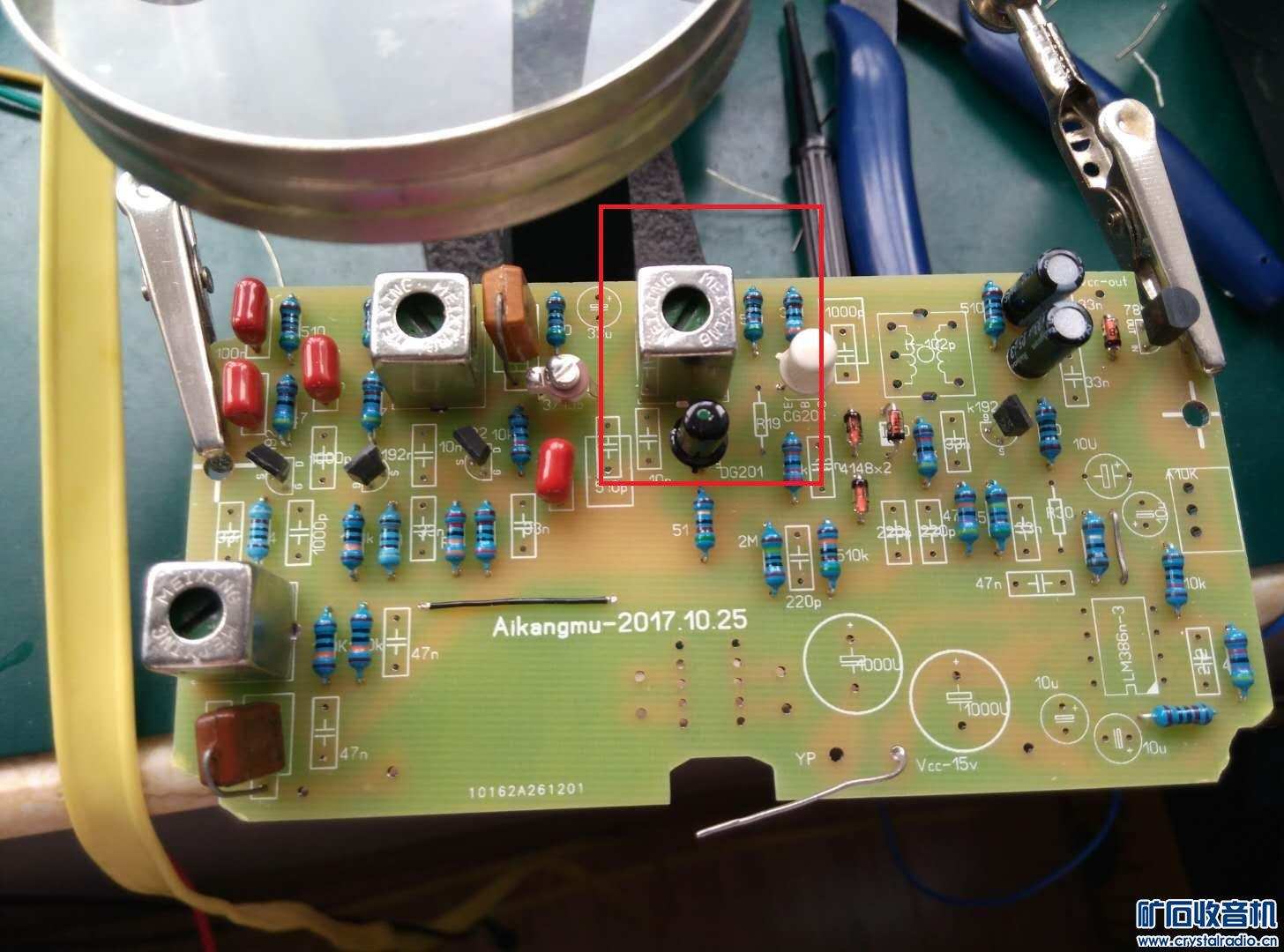

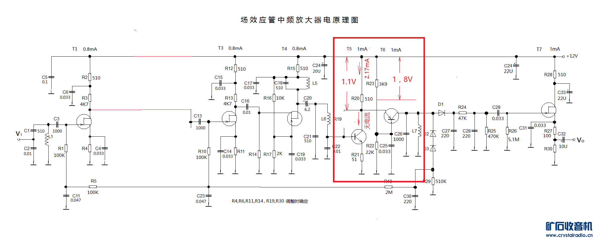

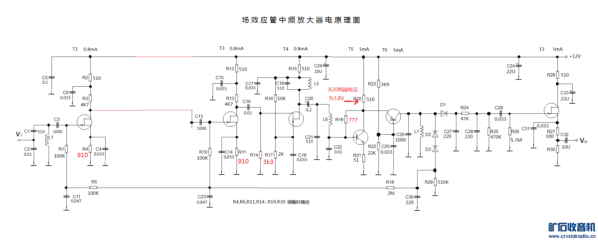

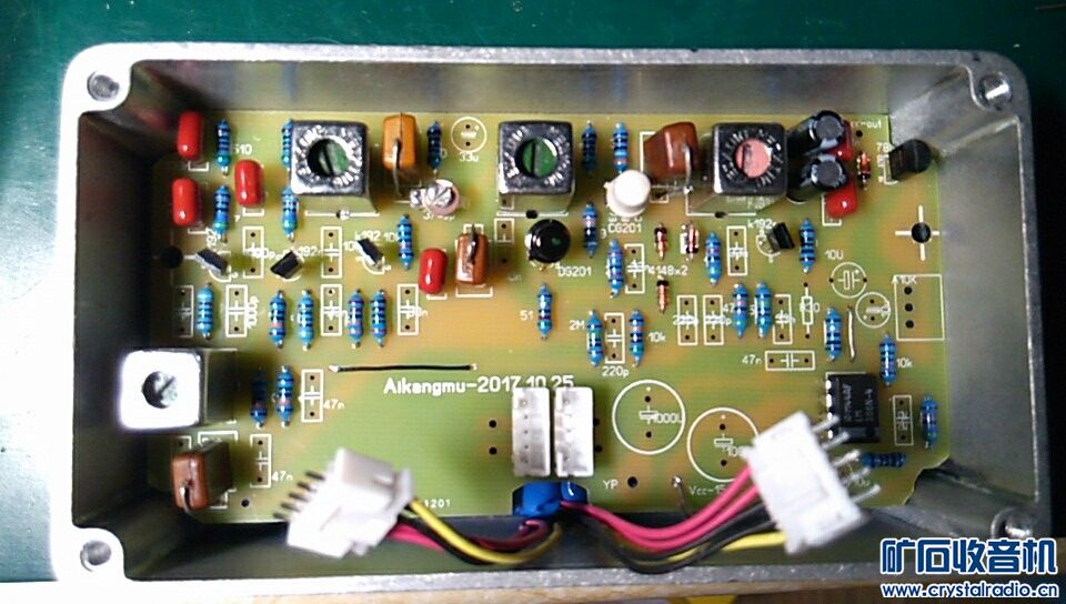

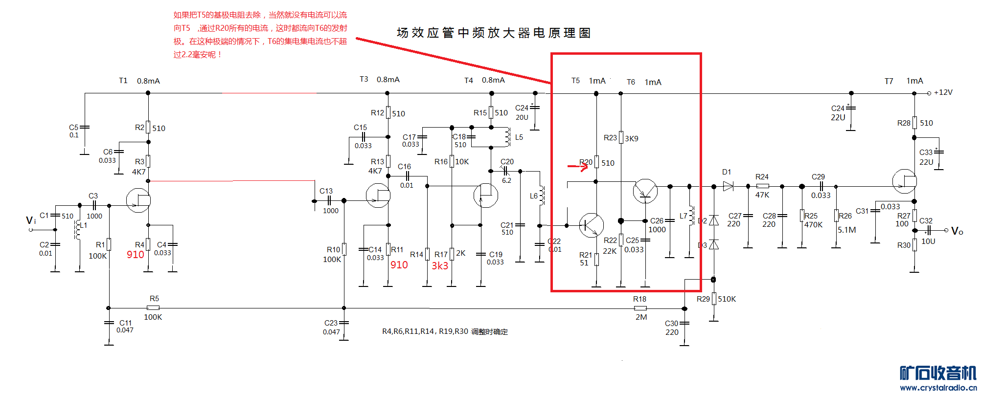

 楼主| 发表于 2017-11-14 14:12:31 | 显示全部楼层
由于没有微调电阻调偏流,所以边焊边调整各管的静态电流,前面几个场管都好调,可是调到T5T6,发现没有焊偏置,电流就达8毫安,貌似不正常
--这T5我是用放大倍数为62的3DG管。T6放大倍数为68的3CG管。
求超版快来!

朋友可静下心来,复查一下周边元件用的是否正确。只要元件值正确,焊入电路时也是正确焊入的,当然外电源也正确时,就不会出现T6的集电极电流超过2.2毫安的情况!

朋友的焊接技术真好!看这板焊的,真是赏心悦目呢!
发表于 2017-11-14 17:54:11 | 显示全部楼层
焊接的横平竖直!真好看!
这只中周,也没有发现配谐电容?
 楼主| 发表于 2017-11-14 18:48:54 | 显示全部楼层
求知无足 发表于 2017-11-14 17:54
焊接的横平竖直!真好看!
这只中周,也没有发现配谐电容?
谢谢求超版主。

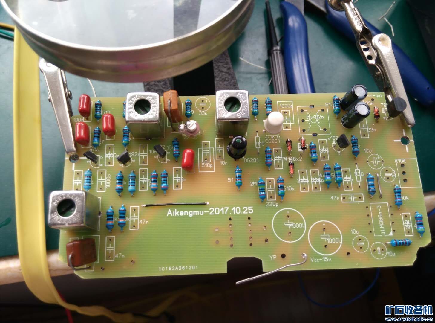

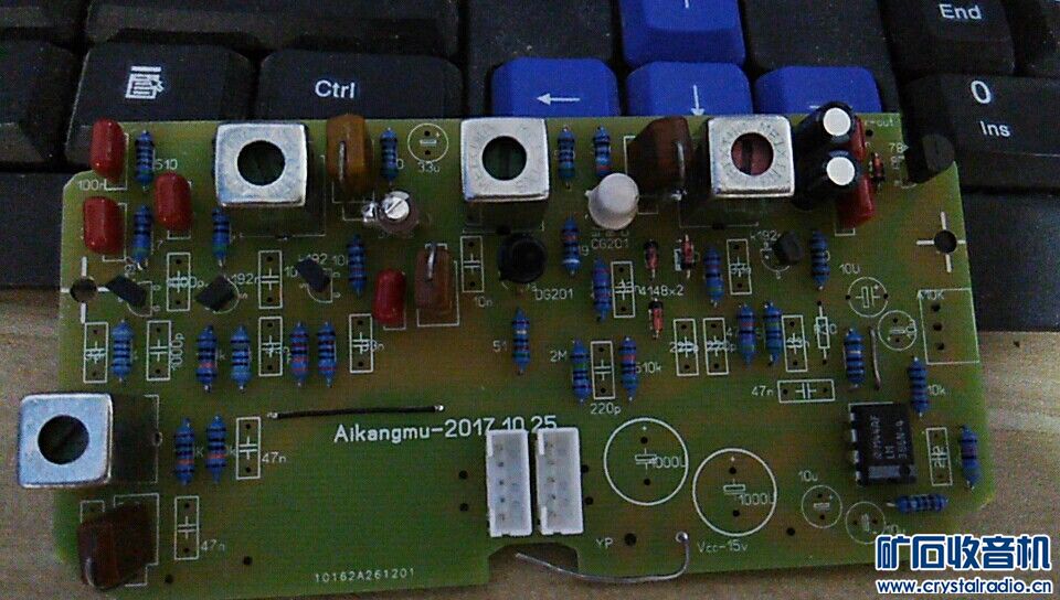

基本焊好,除了几个威玛电容和发烧电解电容在双十一时候网上下的单,到今天还没有到货,看网上物流踪迹,预计明天能到。等明天电容到了焊好再正式调试。
场管用2sK92A,近2元钱一只,有点小贵。
几个管子都已经调整好在要求的静态电流范围里了。

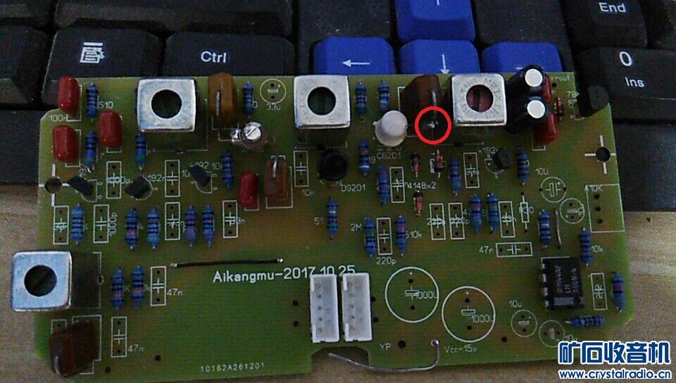

家里的1000P云母电容用完了,但终于找出一只跛足的1000P老云母,焊上了,各位看官能在图片里找到这只跛足的云母吗?

发表于 2017-11-14 19:03:41 | 显示全部楼层
这个易找,红圈内可以看到腿中间的焊点,这只就是瘸腿云母了。
 楼主| 发表于 2017-11-14 19:16:49 | 显示全部楼层
中频板装在铝屏蔽盒里,各位能猜到盒子里板子下面是什么东西吗?
