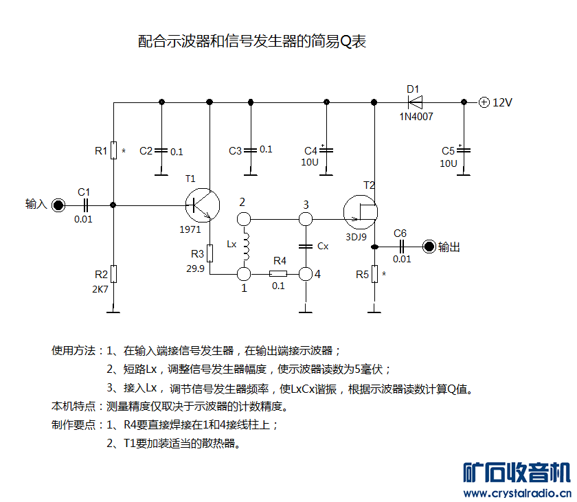

这两天,我倒是想起了一个能够比较精确地测量Q值的方法。
发表于 2017-11-18 12:30:58 | 显示全部楼层
爱康木 发表于 2017-11-18 10:41
看来,扫频仪可以测Q值了
先说下思路。用一到两级射随器,把信号发生器的输出与待测LC回路相隔离。与通常做法一样,用一只低阻值电阻R串联在L支路中去。LC后面接一级场效应管源极输出器,用于隔离示波器与LC回路。我的示波器可以测量的最小量程是每格5毫伏。这时,可以直接用调整信号生器输出幅度的方法,使R上电压幅度达到5毫伏。当接入LC回路后,C两端的电压是R上电压的Q倍。测量C两端的电压,两个电压的比值就是该L的Q 值。
这个方法,主要是舍弃了许多中间环节,而直接用示波器来测量两个电压之比,再心算一下,就可以得出Q值来。经常干点这活,没事就绕几只线圈测量一下Q值,可以预防大脑退化过快。
发表于 2017-11-18 12:39:01 | 显示全部楼层
这个方法,还有一个好处,就是R值不必精确,随便一个什么值都行。比如0.1欧什么的,与R相串联的那只电阻也 不必精确,只要比R大200--300倍就行了。R值过小,会加大射极输出器的负担,R值过大,会加大L支路的电阻,都不合适。所以,R值大约应该在0.1欧以下,在0.04欧以上。
主要是这个方法的精度有保证啊。

发表于 2017-11-19 09:54:29 | 显示全部楼层
TA7698 发表于 2017-11-18 21:06
朋友!能上个具体的线路图吗?我也想玩玩!谢谢了!
刚才画了一个电路图。匆忙之间画的,肯定漏洞百出,让朋友见笑了。
发表于 2017-11-19 09:59:37 | 显示全部楼层
遗漏了最重要的一步,调节LC谐振。现补上:
发表于 2017-11-19 10:05:09 | 显示全部楼层
发表于 2017-11-19 10:07:48 | 显示全部楼层
我想,如果信号发生器性能很好,输出信号的幅度不随输出频率而变化,上面的步骤已经周全。但一般来说,信号发生器的输出信号幅度是跟随信号频率的高低而变化的。所以,上面的步骤,并不周全。应该在调整信号发生器的频率以后,再重复进行使用方法的第2步骤。也就是说,只要调节了信号发生器的频率,就需要进行再定标,使示波器的基准仍为5毫伏。
