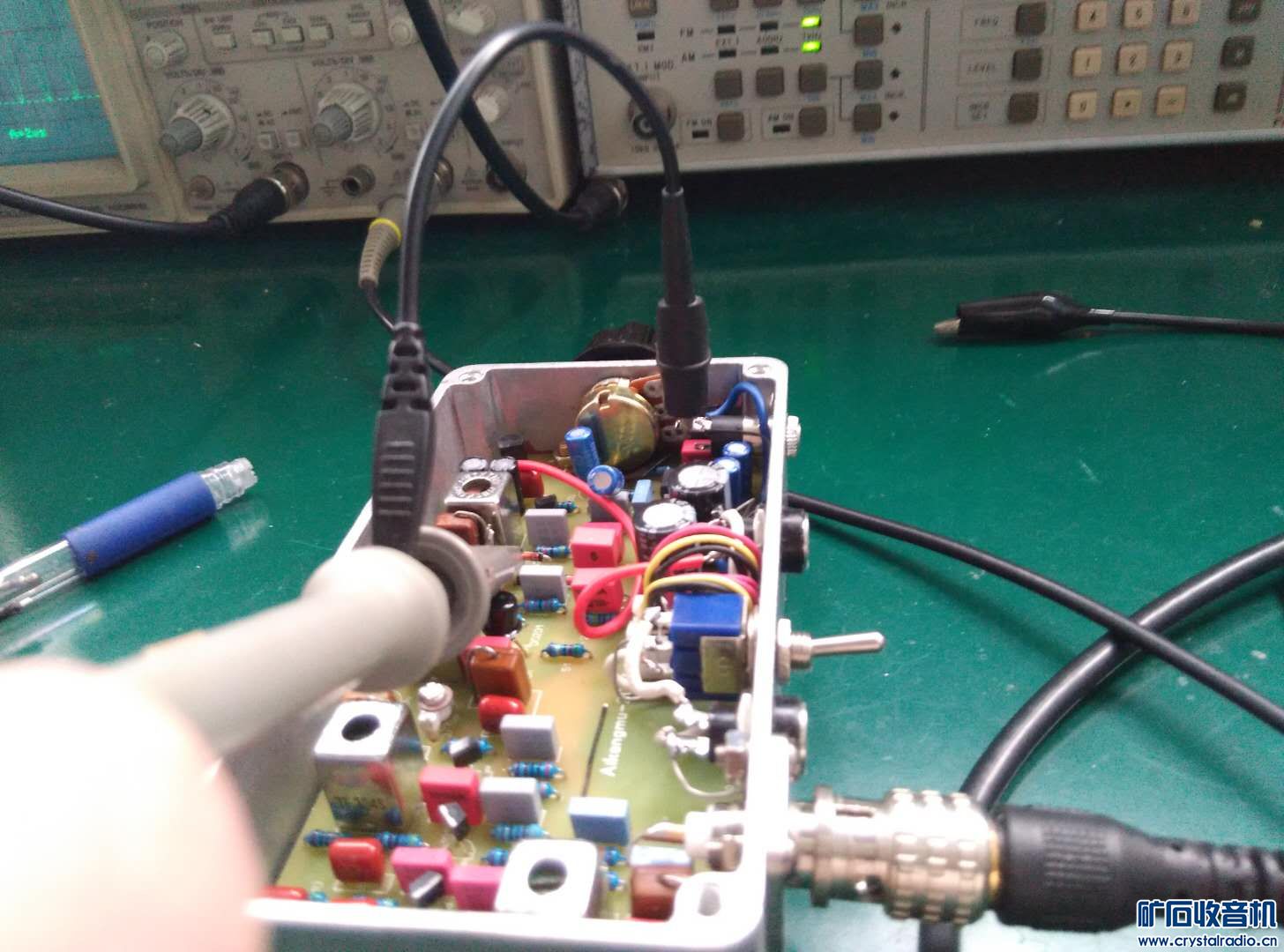

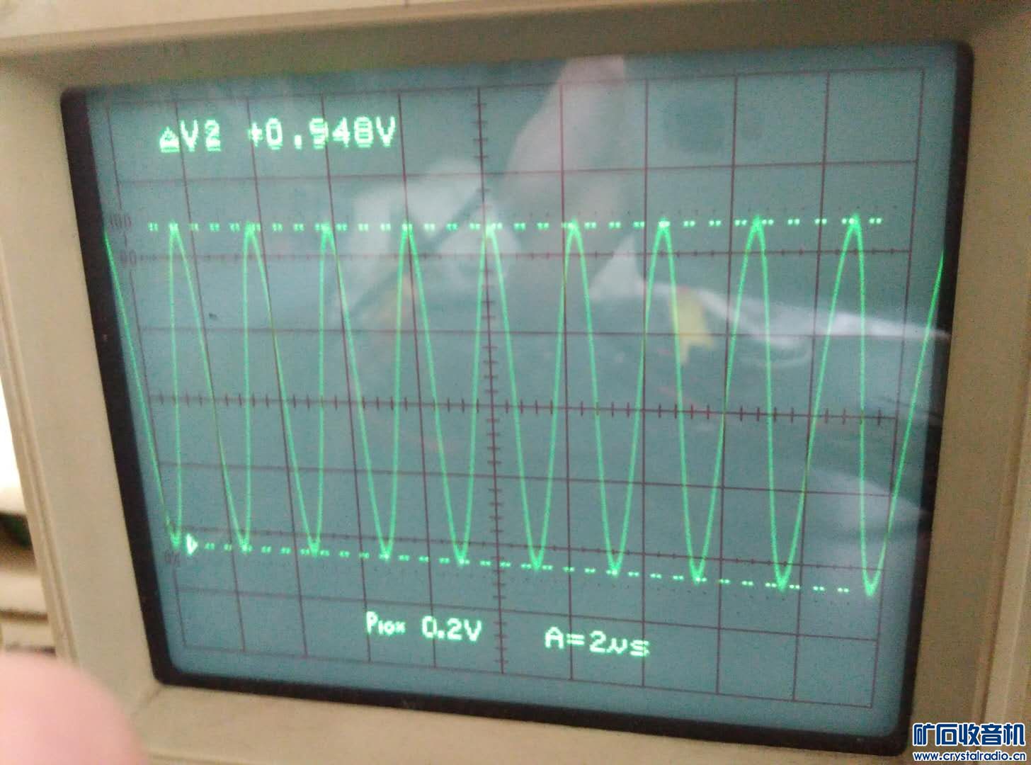

今天早上,沐浴更衣,挑个大吉时刻,测试中频的参数,测得的数据令人鼓舞。
测得:
  中频增益为91db
AGC在37dbu时开始工作。37dbu是多少毫伏电平?等会我算算。怪不得声音听起来一直有堵塞的现象,原来是高放的增益太大了。
信号输入电平大或小,不改变中频的中心点。这点很重要。
真的是个好中频!

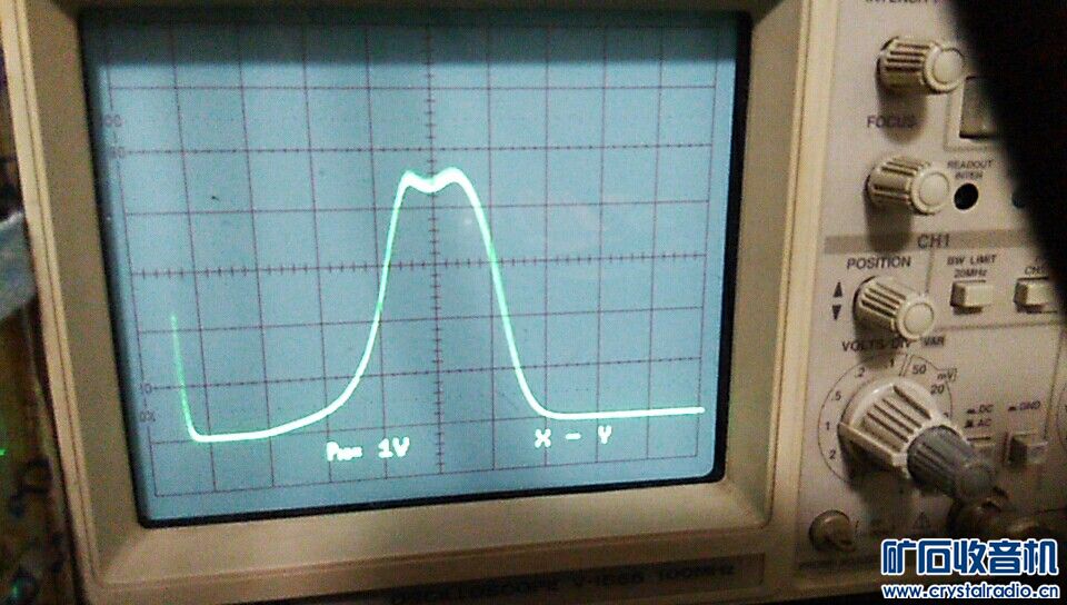

中频扫频图
中频扫频图

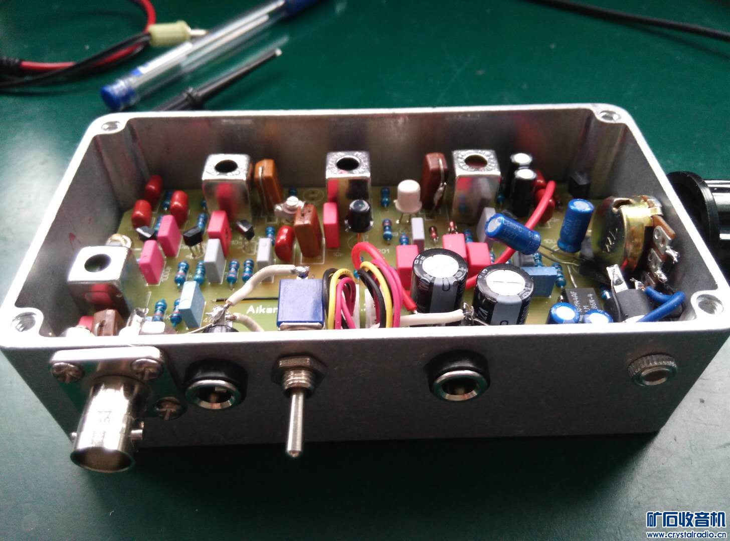

装屏蔽盒子后的中频电路板
装屏蔽盒子后的中频电路板
测试中
测试中
装屏蔽盒子的中频电路板
装屏蔽盒子的中频电路板

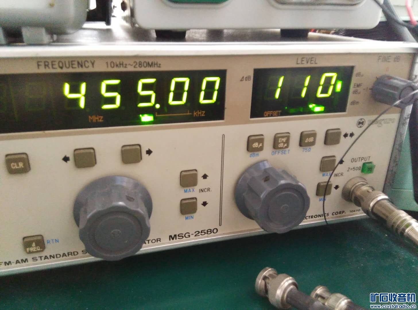

输入电平到37dbu,AGC开始工作
输入电平到37dbu,AGC开始工作

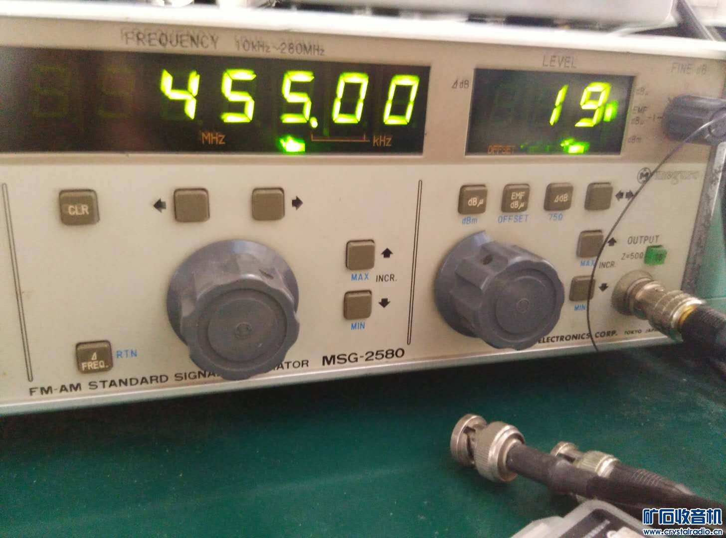

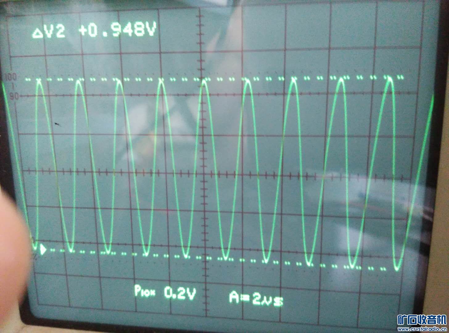

中频输入19dbu,中频输出的信号强度
中频输入19dbu,中频输出的信号强度
信号发生器输出110dbu,示波器显示的信号强度

 楼主| 发表于 2017-11-17 11:40:09 | 显示全部楼层
实际调试后的电路元件值,红的是调试后的实际数值。
场管用的是2SK92A

发表于 2017-11-17 12:26:08 | 显示全部楼层
 楼主| 发表于 2017-11-17 15:38:09 | 显示全部楼层
Booooby 发表于 2017-11-17 11:53
场管是2SK92还是2SK192?
两个三极管就常用的901x即可吧?
场管是K92A
二个三极管最好选用放大倍数小与100的3DG和3cg管。
不是倍压检波哦,一个二极管是检波二极管,我用的是1n60
另外2个二极管是4148,这是AGC的。
中周我发现TF104s配470P谐振电容,效果更好。
补充内容 (2017-12-12 11:57):
场管是2sK192A,我记错了
 楼主| 发表于 2017-11-17 17:56:53 来自手机 | 显示全部楼层
求知无足 发表于 2017-11-17 12:26
刚才躺着沙发上听这个收音机,总觉得声音有点生涩,以前怀疑是信号过强堵塞,现在越想越不对劲,请教求知超版,是否是检波部分没有调好或检波后这级场管工作点没有调试好,求知超版分析一下,谢谢
