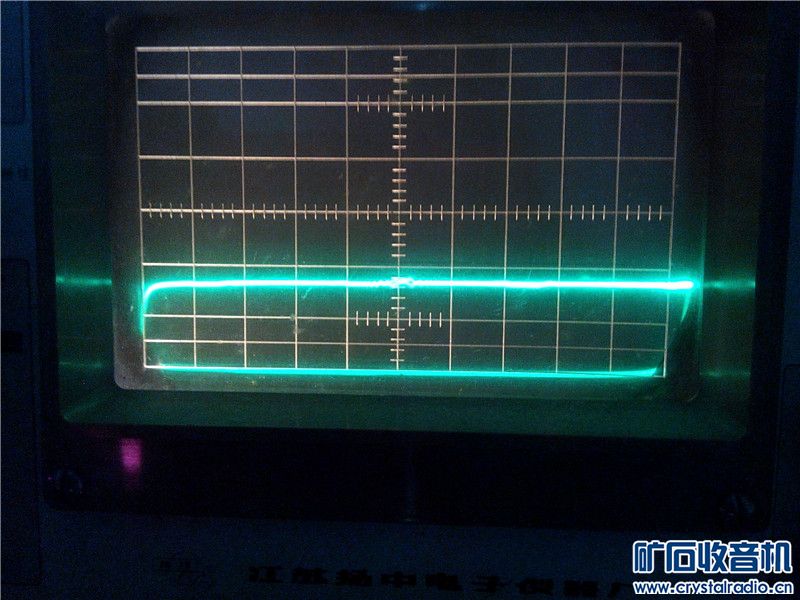

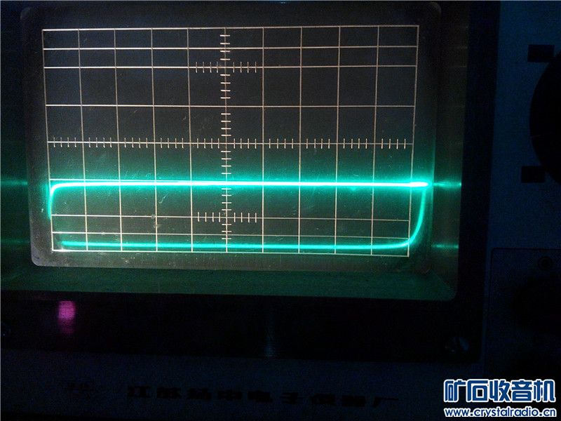

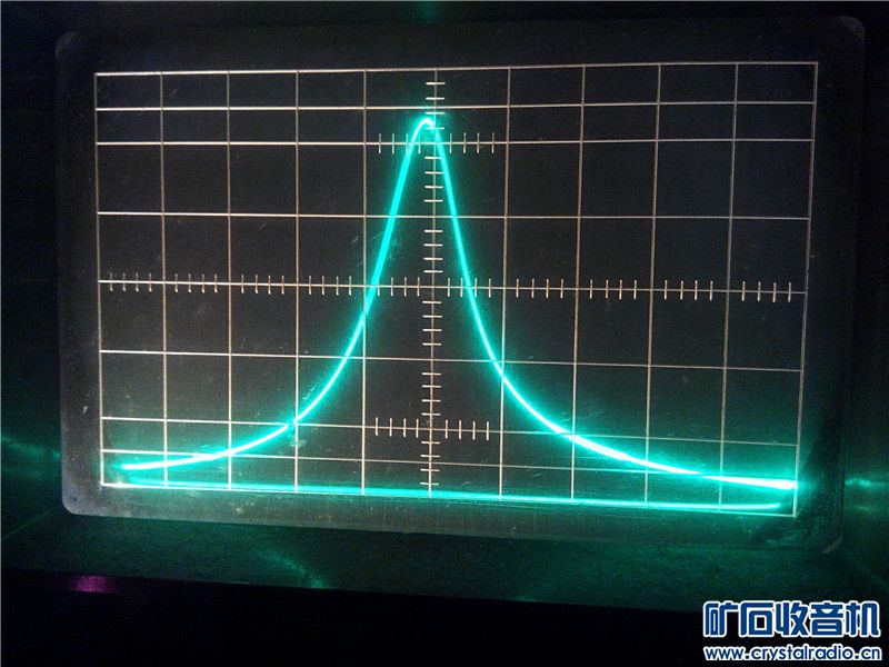

送上一个用我自制的扫频仪扫出的一个TTF-2-1中周的幅频特性曲线,以示祝贺。
发表于 2017-11-18 06:15:12 | 显示全部楼层
这里,我突然有个问题想请教各位坛友:在扫这个TTF-2中周前,扫频线高度为40毫伏。现在,这个曲线峰顶约550毫伏。这是不是说明,这个TTF-2,现在的有载Q值,仅仅为14左右呀?
发表于 2017-11-18 06:16:50 | 显示全部楼层
这个曲线,如果能加上几个亮点频标,几乎近于完美了。

是每格40mV么?
如果波形幅度的绝对值是550mV,那么在距峰顶0.707倍距离即389mV的地方,波形的宽度就是-3dB带宽。中心频率去除以这个带宽,就是有载Q值。

还是用朋友的这个方法好。刚才,我的那个方法是不正确的。不是用一个检波器,检测LC时用了我自制的专用小仪器,而在检波扫频电平时用了另一个检波器,所以,不能进行比较的。
发表于 2017-11-18 07:22:54 | 显示全部楼层
longshort 发表于 2017-11-18 06:52
是每格40mV么?
如果波形幅度的绝对值是550mV,那么在距峰顶0.707倍距离即389mV的地方,波形的宽度 ...
老朋友,看见那个465KHZ的频标了吗?它在那个中心位置,占据很长的一段长度,还由于中心点变来变去的而无法定位。所以,这种直接产生的菱形频标,在窄带时,真的无法实际应用。

嗯,频标看见了。似乎频标本身的带宽也大了些?或者频率稳定度不够,导致飘来飘去。
