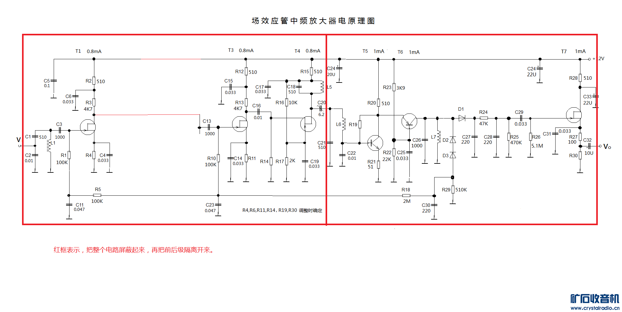

调谐高放收音机---场管中频
发表于 2017-11-9 19:55:58 | 显示全部楼层
另外,由于中放级要给出很大的高频增益。而用场效应管,无疑,噪声性能会比用双极性管好得多。原因很简单,场效应管,尤其是结型管,在这个频率工作时,噪声是很低的。
发表于 2017-11-9 20:03:07 | 显示全部楼层
如果在楼主的手中,可以调试出一台稳定增益高,噪声性能好,AGC的起控不影响通道的曲线形状,那就算是基本上达到目的了。至于稳定增益,根据需要,可以是60分贝,也可以达到80分贝。这个条件,在元件合适的前提下,本电路没有什么大的问题。噪声性能好是用场效应管来保证的,这个,当然我们还无法测试,只能凭感觉吧,虽然这样的感觉是不太严格的。至于AGC的控制能力,要达到40分贝,还是相当容易的一件事。本电路还具有AGC延迟能力,所以,40分贝的控制量,足够用了。
发表于 2017-11-9 20:24:52 | 显示全部楼层
这个电路,为什么是稳定的,可以保证中频放大器所要求的稳定增益?这从电路图中就可以看出。第一,这电路的各个放大级,都有独立的电源滤波器,保证了级与级相互之间没有干扰。这样的设计虽然有时显得很多余,但也不过是多用几只阻容元件。第二,从各放大电路来看,电路第一,第二级,是宽带共源放大,不存在自激的可能(如果再多一级,就可能会自激,请自行分析)。电路的第三级,是一级共栅放大,本身性能是稳定的。最末级中放,是共射共基级联电路,也是稳定的。这样,各个放大级都是稳定的,所以,这个中放也是稳定的。第三,级与级之间,不存在有害耦合(或者说有害耦合很小)。这从电路的设计是可以看出来的。第一级与第二级之间是阻容耦合,以上已经说过,这两级是稳定的。第三级与第二级之间,更是低阻抗的阻容耦合,也不存在有害耦合成份。第三级的输出是个双调谐回路,它的第二只中周与末级中放的耦合,是低阻抗的电容耦合,有害耦合全部被阻断,所以末中放与前级之间也无有害耦合。末中放的后而的电路,成了低频,并设计有完善的滤波电路,当然也不存在对前面的末中放有什么不良影响了。有了这三条,再加上外电源的稳定,正如楼主爱干的,用电池供电,所以,整个电路,稳定性能非常有保证。调试中,如果没有极端情况,电路是不会自激的。所谓的极端情况,就是输入信号十分强大,强大到各放大级都成了方波,各级都会辐射出强大的谐波,这时,自激就会发生。但撤掉输入信号后,自激会自动消失。这也说明,这个放大器电路,是十分稳定的。
发表于 2017-11-9 20:27:29 | 显示全部楼层
对这个电路,我的实验是,当输入信号达到十几毫伏以上时,就会出现轻度自激,谐振曲线就会变形。
发表于 2017-11-9 20:39:39 | 显示全部楼层
还有一点没有讲清楚,就是这个电路的输入级,采用的是内电容耦合。这种耦合方式,是所有耦合电路形式中最稳定的一种,它几乎达到了对无关信号没有任何响应的程度。也不在乎所用的与前级联结的同轴线的长度是长或者短些。
当然,良好的设计,需要优良的制作工艺来保证。印板设计最好按顺序直线排列,第一级与最末级最好离远些。级与级之间的热联结要直接了当,不可拐弯抹角。由于输入信号微弱,输出信号则很强,所以,最好整个电路加以屏蔽。如果能把末级中放单独再屏蔽起来,从空间上阻断前后级的耦合可能,则是再理想不过了。
发表于 2017-11-9 20:49:24 | 显示全部楼层
屏蔽示意图如下。把整个电路用金属板屏蔽起来,然后再把前后级用金属板隔离。我爱用的屏蔽材料,就是用覆铜板当金属板用。
发表于 2017-11-9 20:51:46 | 显示全部楼层
祝楼主早日焊接调试成功!
发表于 2017-11-9 20:54:53 | 显示全部楼层
 楼主| 发表于 2017-11-9 22:17:28 来自手机 | 显示全部楼层
手机上,看不清图,谢谢求超版了,可是我画PCb时没有考虑前后级需要屏蔽,待PCb到后试试能不能屏蔽

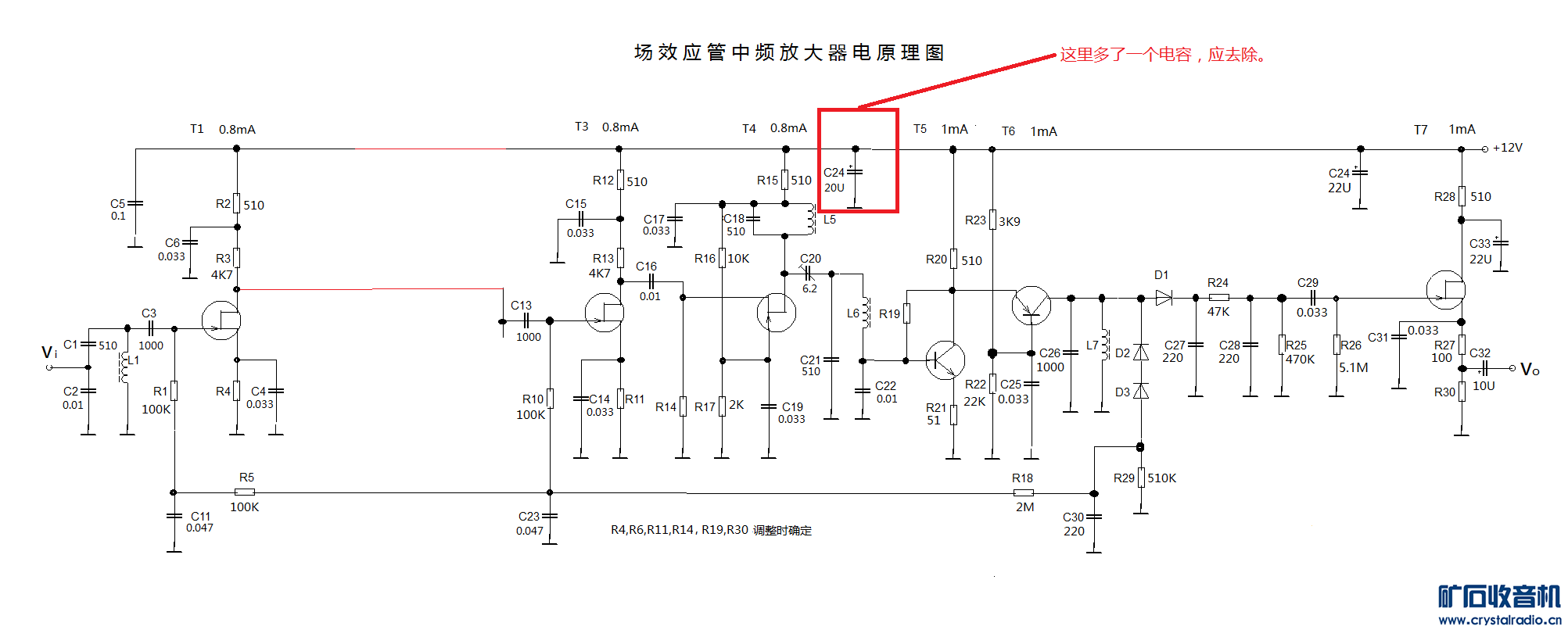

发表于 2017-11-10 00:05:04 | 显示全部楼层
agc用了两个二极管检波,有何作用,照抄的吗
发表于 2017-11-10 00:06:24 | 显示全部楼层
可以尝试一下共栅共基,比较容易改动和实现,线路更简单,直连即可,还省元件
发表于 2017-11-10 06:04:29 | 显示全部楼层
爱康木 发表于 2017-11-9 18:34
输入阻抗已经是低阻了,输入是接天线线圈的初级,初级是12圈,次级110圈为调谐级
那看起来,你这里的环境干扰异常强大。
发表于 2017-11-10 07:54:56 | 显示全部楼层
AGC启控门槛——提高启控电压——足够强的信号才启动AGC
 楼主| 发表于 2017-11-10 10:53:45 | 显示全部楼层
longshort 发表于 2017-11-10 06:04
那看起来,你这里的环境干扰异常强大。
是的,只有上午清静些。下午晚上电磁干扰惨不忍睹。
