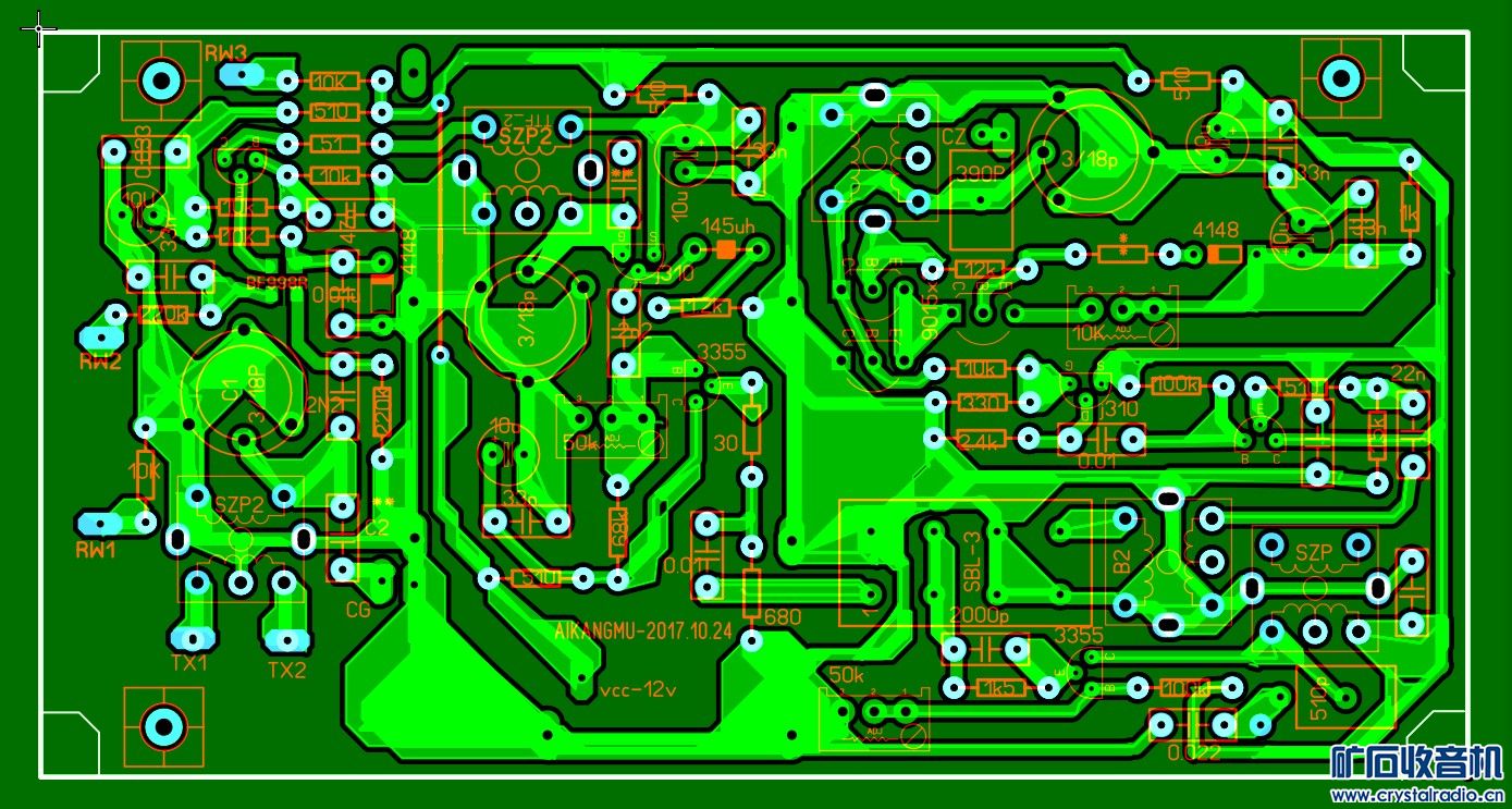

目前仅仅是中波部分,电路装洞洞板试过好多次好多久,灵敏度与德劲1103相比差不多,音质比它好多了。
由于天线线圈和高放线圈是采用成品的中周SZP2,发现跟踪有点难调,表现在中波高端灵敏度调好后,频率低端表现没有跟踪住。
工厂打样的PCB明天到,明天焊时打算上述的2个线圈自己绕制,特别是天线线圈输入端需要双线并绕,中点接地,这样也许能降低天线引入的噪音,增进天线增益。

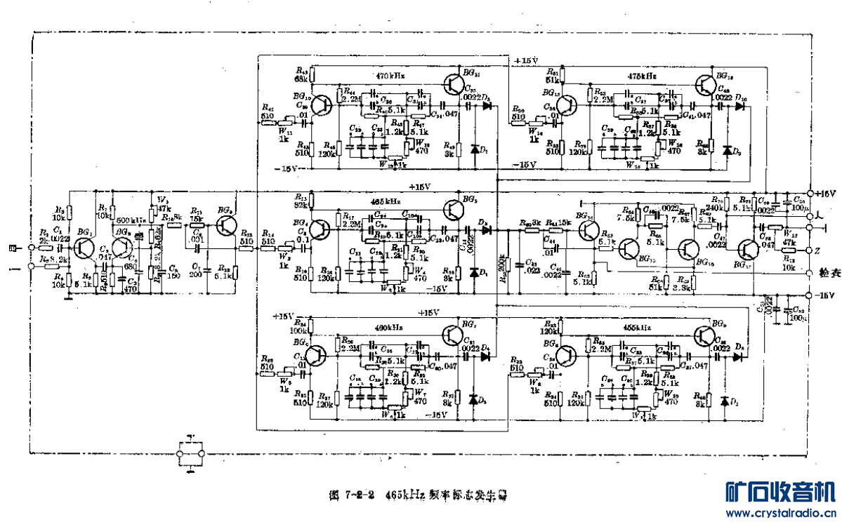

关于收音机中频扫频用的频标,有许多的产生方法,它们的原理明了,技术成熟,想制作起来也没有什么其它的特别需要。个人感觉,这样的频标,我们业余者自己制作起来是没有困难的。可是,我们的制作,真的更想有一种频标,这种频标制作容易,调试简便,结果可信,长期稳定性好。我观有些频标,虽然制作容易,调试简便,但稳定性不好,需要经常进行校对,不然就失去了可信度,比如扫描电压对比法产生的频标就是这样。
我以为,下面这种频标,应该是目前能够找到的,符合我们业余爱好者需要的频标产生电路。只是,它比较复杂些。
回复 支持 1 反对 1
发表于 2017-11-7 12:09:18 | 显示全部楼层
爱康木 发表于 2017-11-7 10:27
求版你指点,我们动手,另开新贴如何?
咱们业余无线电爱好者,热情高涨,但条件有限。500KHz的晶振不易得,465KHz的晶振也没处寻。用LC振荡器,频漂问题又产生了。要把一个理想的设计变为现实,想想,真就有点发怵。

由于天线是户外一米直径的环内绕3圈线直接接300欧平衡馈线的,收音机端直接接天线线圈SZP2,我刚才想想可能这个SZP2不一定匹配,就查看了SZP1-2-3的资料,换了一个SZP3S上去,发现灵敏度变低了,又换了一个SZP1上去,灵敏度比原来的SZP2更好些。
高放线圈看来也要换SZP1.
---SZP1是初级11T次级110T,
---SZP2是初级8T次级110T,
---SZP3初级是24T次级110T
回复 支持 0 反对 1

既然朋友有这仪器,我有个问题想请教。这仪器功能较多,其中有一个功能是扫频输出。我试了从460KHz扫到470KHz,从示波器上可以看出是扫频信号。但是,如果把这信号用于测量,需要用到示波器的X-Y功能。现在,这台EE1411没有同步信号输出(其共有4个接口:一个是主信号输出,这时输出的是扫频信号;一个是TTL/COMS输出,这时输出检测不到,也就是无输出;一个标准频率输入,这个口是输入口,用于外接标准振荡器的;最后一个口是外调制输入口,也是个输入端口,用于输入外调制信号的)。那么,示波器的X轴信号哪里来呢?没有同步X信号,这仪器的扫频输出有何用呢?
回复 支持 0 反对 1

关注一下老师的作品,但有几个地方看不懂,本振的T1场管输入阻抗比输出阻坑还小,混频后的共基管为什么基极没电容?
 楼主| 发表于 2017-11-2 16:00:44 | 显示全部楼层
小徒弟下山 发表于 2017-11-2 15:53
关注一下老师的作品,但有几个地方看不懂,本振的T1场管输入阻抗比输出阻坑还小,混频后的共基管为什么基极 ...
你好,本振的T1场管找的是成熟的电路,调试的时候需要调整电阻的阻值。
混频的基极确实有个33n的电容,漏画了,谢谢提醒。
---这位朋友很细心 ,能一眼就发现问题,---你是我的老师

没问题。我觉得,那款中频放大器电路,基本上是很成熟的电路的再组合,应该不会有什么大问题的。不过,朋友的扫频仪已经出了,可这电路,想调试得好,离不开那仪器啊。
