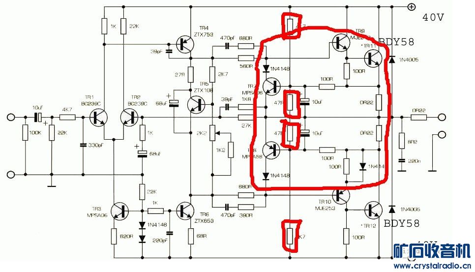

发表于 2013-2-27 12:28:45 | 显示全部楼层
求知无足 发表于 2013-2-27 12:20
这就人为地使本来可以简单实现的事情,更加复杂化了,不能说是好设计。而大多数商品机,是用输出的0.22电阻 ...
 楼主| 发表于 2013-2-27 12:49:38 | 显示全部楼层
大多商品机,用的就是这个,虽然有时电路不同,但原理都一样。朋友给出的这图,是控制复合管的最大电流输出的。有的电路,是直接控制一只大功率三极管的最大电流输出的。原理都一样,就是用上这个后,大功率管输出的最大电流,被限制在一个可接受的范围内,以确保大功率管的安全。
