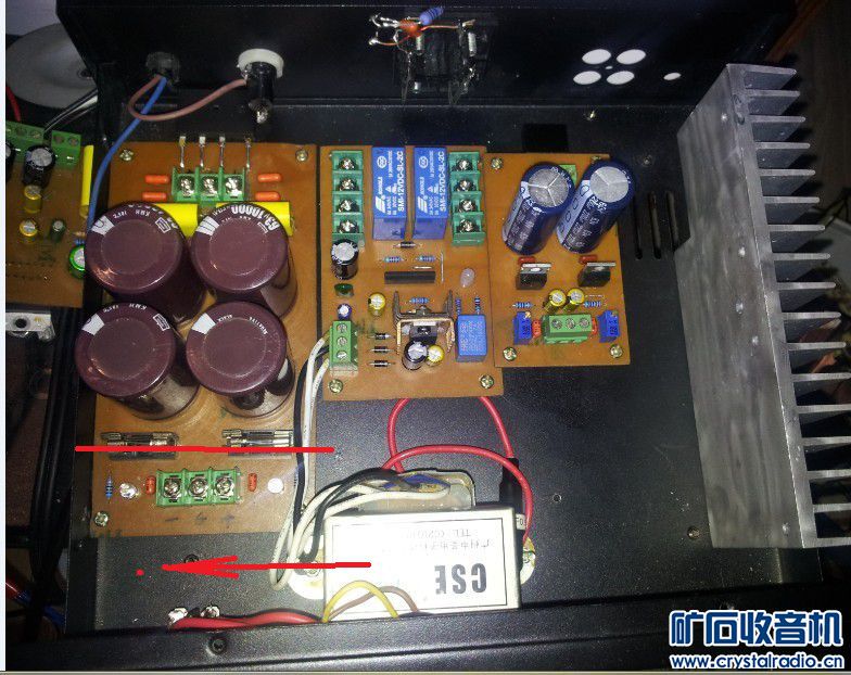

也就是说把扬声器保护电路板,安装在扬声器接线柱的旁边附件,紧贴在机箱的后面板上。这样安排,虽然显得有点乱,但其有合理性。不必要把各板安排的整整齐齐,这样不旦占空间,在电气方面也不一定合理。

用材3AK管做注流管是不是好得选择

我有一个邪恶的想法,嘻嘻,用断路器。一到额定电流就跳, 反应时间0.1s 就是体积太大。。

这种线路适合发烧友,一般人制作调试可能比较困难。

就我个人的制作功放的经验来说,有的简单的音频功放电路,其性能难以保证,稳定性也不好,对晶体管的选择要求也比较苛刻,反而使制作比较困难。有的电路看似复杂些,多用了一些元件,但性能有保证,稳定性好,选件也相对来说比较容易,调试也简单化了,制作起来成功的几率比较大。当然,如果能用简单的电路来实现复杂电路的功能,那时再好不过的事了,省钱,失效率也低。

有这样的线路板做出来就方便了

是呀,业余制作,难点是制作印制板。如果印制板有了,多几只元件,不过是多几个焊点而已。
