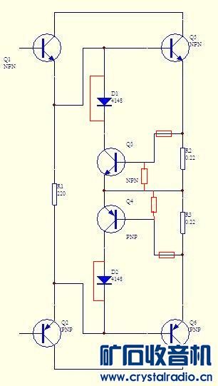

那两个接在保护三极管基极的电阻有什么作用? 是用来设置保护电流的?

这些电阻的综合效果,是使当0.22欧电阻上出现异常高的电压时,保护管趋向导通,分流大功率管的基极电流,使大功率管的集电极电流不再增加。
 楼主| 发表于 2013-2-27 15:00:52 | 显示全部楼层
这部分电路的设计思路是这样的:假设我们要在功率输出管的最大集电极电流为5A时,要使保护电路起作用,也就是要限制功率输出管的电大集电极电流为5A。这时,在0.22欧电阻上,将出现1.1V的异常电压。我们知道,保护管的基极电压为0.7V时,此保护管将趋向导通。有了这两个条件,我们就能设计其余的电阻,使当0.22欧电阻上出现异常电压为1.1V时,保护管的基极电压就一定为0.7V,保护管导通。这样,功率管的电大集电极电流就会在出现故障期间,保持电大电流为5A,而不致烧坏。
 楼主| 发表于 2013-2-27 15:13:53 | 显示全部楼层
这种保护电路是不完美的。因为,这种保护电路起作用的前提是受保护的大功率管是完好的,有正常放大作用。如果大功率管本身产生了故障,如集电极与发射极短路(而这种故障是大功率管最易出现的),这时这种保护电路是一点作用也没有,甚至还会把用于保护的管子本身也烧坏。
所以,在业余组装功放电路时,很少见到使用这种保护电路来保护大功率管。

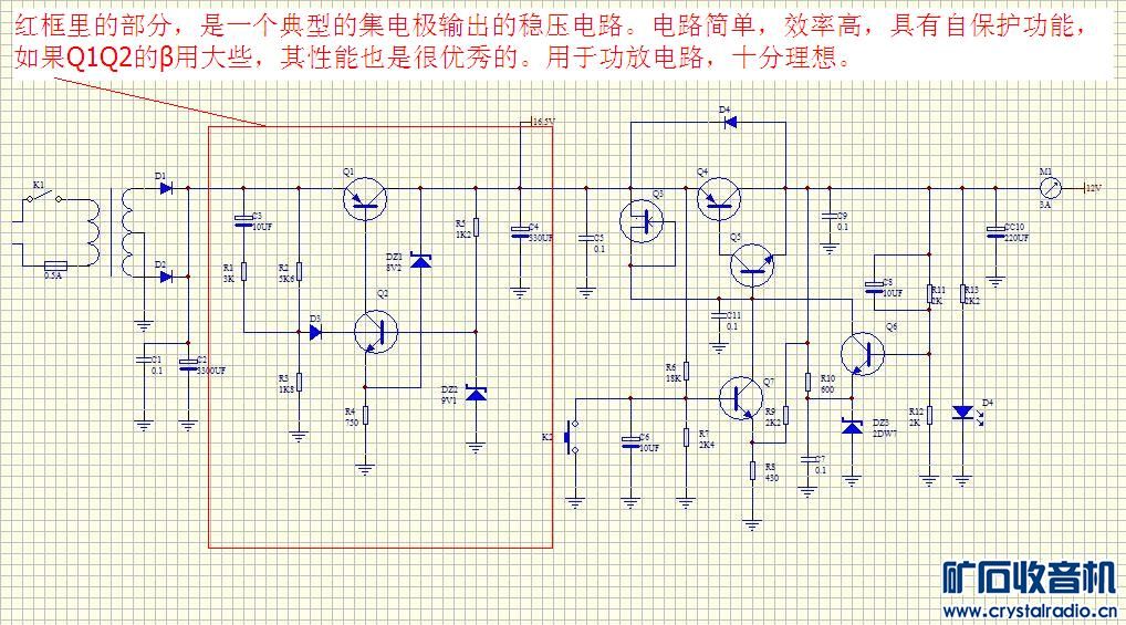

如果牺牲点电源利用效率,那么,使用具有保护功能的稳压电源给大功率管供电,则会起到十分理想的保护作用。这样,可以制作出可靠性十分优良的功放来。
如果是用于功放后级供电,那么,最简单,也实用的大功率稳压电源,非集电极输出的串联式稳压电源莫属。这种电源,可参考过去黑白电视机所用的稳压电源。电路简单,性能很好,效率也高,具有自我保护功能(当然也同时保护了整个功放的安全)。是十分理想的功放供电电源。
发表于 2013-2-27 15:28:56 | 显示全部楼层
求知无足 发表于 2013-2-27 15:13
这种保护电路是不完美的。因为,这种保护电路起作用的前提是受保护的大功率管是完好的,有正常放大作用。如 ...
用供电电源来作功放的过流保护,还需要有对称保护特性:不管是正电源还是负电源发生过流,都需要正负电源同时发生保护动作!
 楼主| 发表于 2013-2-27 17:39:26 | 显示全部楼层
假设正电源由于负载过大而首先自我保护。由于正电源的保护,可能使负电源发生过载,它也会进入自我保护状态。这时整个电源就进入自我保护状态。当然,由于这两个自我保护不是同时发生的,从微观上来看是一前一后进入自我保护的,所以这时肯定会引起中点电位的大幅度变动。这个时候,扬声器保护电路就会动作。因此,即使是不采用特别的使两电源同步保护措施,也不会造成功放电路内元件的损坏。

发表于 2013-2-27 19:25:26 | 显示全部楼层
朋友用的稳压电源有图吗,呵呵
发表于 2013-2-27 20:36:04 | 显示全部楼层
未命名.jpg 这样ok不?
 楼主| 发表于 2013-2-27 21:16:26 | 显示全部楼层
这个电路,可作为参考。所用元件的具体参数可自行设计,也不是很复杂的事。

发表于 2013-2-27 22:15:45 | 显示全部楼层
我打算用 1943 5200 限制电流为10a 这两个电阻是 1k, 470欧姆 对不?
 楼主| 发表于 2013-2-28 08:15:16 | 显示全部楼层
刚才拿出计算器算了一下,取值十分合适!
 楼主| 发表于 2013-2-28 08:16:42 | 显示全部楼层
470欧的,与保护管的B-E结并联。
