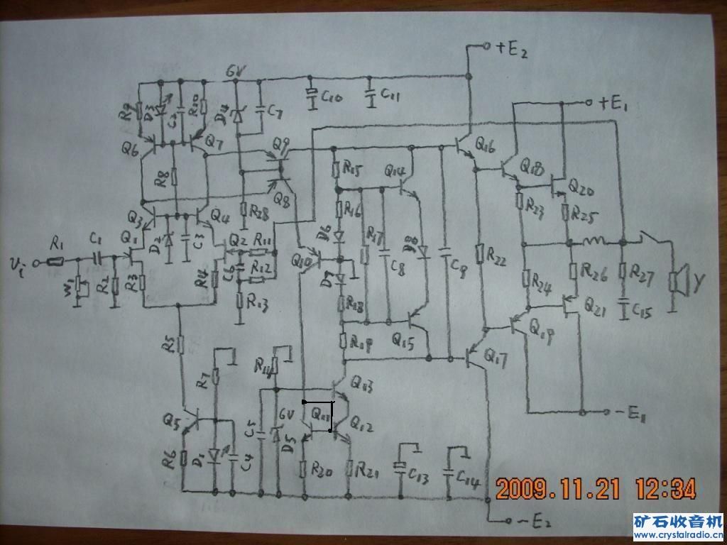

发表于 2009-11-23 08:47:15 | 显示全部楼层 |阅读模式
上传一款非常适合在业余条件下装机和调试的,性能十分优秀的功放电路。这款功放电路,曾得到沙尘版主和坛友935482411的大力帮助,在此表示感谢。上图

 楼主| 发表于 2009-11-23 09:39:05 | 显示全部楼层
大致元件数据如下。晶体管元件:Q1Q2,小功率场效应管,要求夹断电压和饱和漏电流配对。Q3Q4小功率NPN管,配对。Q5小功率NPN管。Q6Q7小功率PNP管,配对。Q8Q9中小功率PNP管,配对。Q10中小功率PNP管。Q11Q12,中小功率NPN管,配对。Q13,中小功率NPN管。Q14Q15,中小功率异极性配对管。Q16Q17,中功率异极性配对管,装配适当散热器。Q18Q19,大功率异极性配对管,装到大型散热器上。Q20Q21,大功率场效应管,配对,装到大型散热器上(所谓的大型散热器,指符合输出功率要求)。D1D3,1V6发光二极管。D2,15V稳压管。D4D5,6V稳压管。D6D7D8,1N4148。电容元件:C1C6,2微法薄膜电容。C2C3C4C5C7,0.1微法,(C3耐压25V)钽电容。C8C9,1微法钽电容。C10C13,3300微法50V电解。C11C14,1微法63V薄膜。C15,0.1微法薄膜。C12,找不到了,序号不误。电感元件:一只,用直径1毫米的柒包线在铅笔杆上绕12匝脱胎即可。电阻元件:W1,100K。R1,1K。R2,R11,510K。R3,R4,100,配对。R5,5.1K。R6,220。R7,12K。R9R10,120,配对。R14,R28,10K。R8,4.7K。R12,33K。R13,1K。R15R19,1K。R16R18,36K。R17,根据工作状态,在调试时决定,可开路不可短路,所以要从大往小调,不可从小往大调。R20R21,120,配对,也可用于精确调整中点电位。R22,270,2W。R23R24,18,2W。R25R26,0.22,5W。R27,8,2W。电源E1,±33V。E2±42V。
以上数据都非必须,都可以根据实际情况而更改。有误之处,请拍砖。

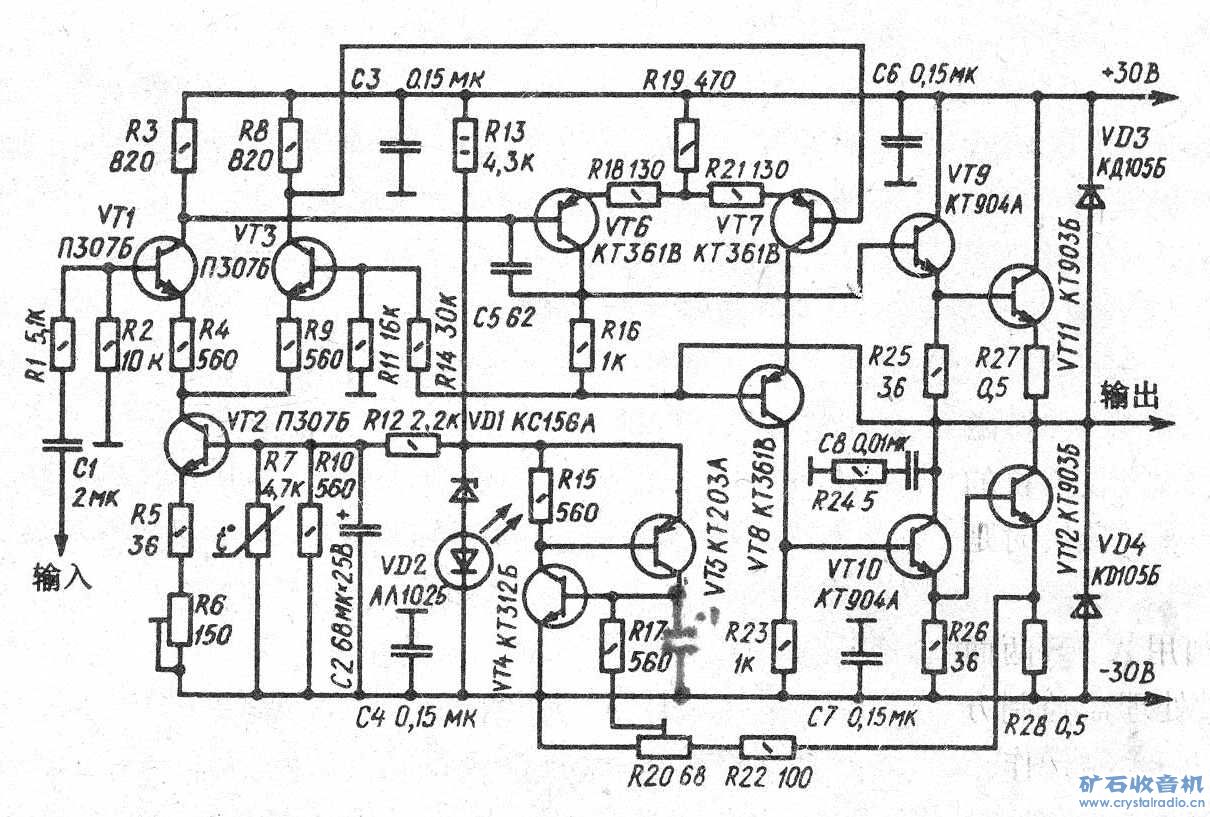

发表于 2009-11-23 09:46:36 | 显示全部楼层
我也挂个电路,是83年《国际电子爱好者》里的,看看如何?
 楼主| 发表于 2009-11-23 09:48:46 | 显示全部楼层
这个电路,决不是我的原创。我也是根据前人的作品,在实践中,重新有机组合而来。也得到了沙版和坛友的指正。它的妙处,就在于第一级。那么多的管子,只组成了一级电压放大。性能的确是十分的优秀。不装它的的人不知道,一装了它,你就会喜爱上它。
发表于 2009-11-23 09:50:30 | 显示全部楼层
这个电路我试过,输出功率不大,应该是因为前级给不出相应幅度,但对管子要求出奇的低,末级用普通3055,前级用2N5401/2N5551就可以了,不过,末级电流必须要在100mA以上,我调到150mA,声音出奇的像单端胆机

 楼主| 发表于 2009-11-23 09:58:54 | 显示全部楼层
我给出的这个电路,工作点建立和稳定电路部分有点特别 。也可改成一般常见的单管稳压器的电路形式。在甲类或高偏甲乙类输出时没有区别。在低偏甲乙类输出时,用本电路,可得到超甲类的效果。
 楼主| 发表于 2009-11-23 10:03:51 | 显示全部楼层
我装制这个电路时,就是逐渐将末级电流调到150毫安时,出声十分的靓。小音量放音时,声音也十分的耐听。不象有的机机,大音量时听着还行,小音量时的声音就十分的干瘪。
 楼主| 发表于 2009-11-23 10:07:29 | 显示全部楼层
回复 12# 沙尘 的帖子
我给出的元件参考数据,就没有指定用什么什么型号的管子,就是因为这个电路,对管子的要求十分的低。你用最常见的管子装机,也同样可出好声音。
