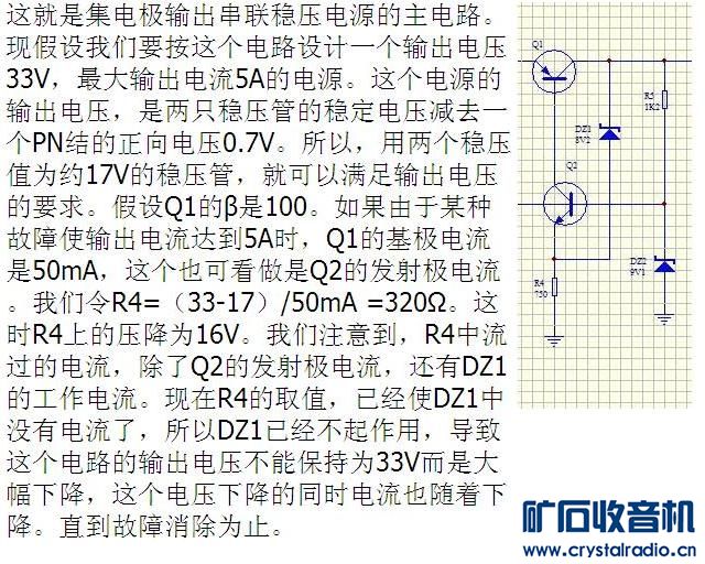

累并快乐着!还差一个板,扬声器保护板呢。其实,后级板很简单,直接把功率管安装在散热器上,再用一块小板焊接那几只元件,并把小板固定在散热器上就行了。这块小板,用很狭长的一块板,沿散热器长度方向安装(与散热器连成一体),不占机箱位置的。

那我就班门弄斧一回。

求知无足 发表于 2013-2-28 12:07
那我就班门弄斧一回。
呵呵,有点那么个意思,但还不够到位。嘻嘻。。。。。继续。。。。。

 楼主| 发表于 2013-2-28 15:27:38 | 显示全部楼层
,还是qzlbwang兄直接出马吧!
发表于 2013-2-28 15:37:34 | 显示全部楼层
求知无足 发表于 2013-2-28 15:27
,还是qzlbwang兄直接出马吧!
呵呵,我来狡辩:如果你只是这么说,R4的电流少了DZ1(如你所说该电流为0了)的分流,就全部流向Q2的发射极了,也近似都流向集电极。那么Q1的基极电流并没有明显下降,你怎么就说输出电压会大幅下降呢?
