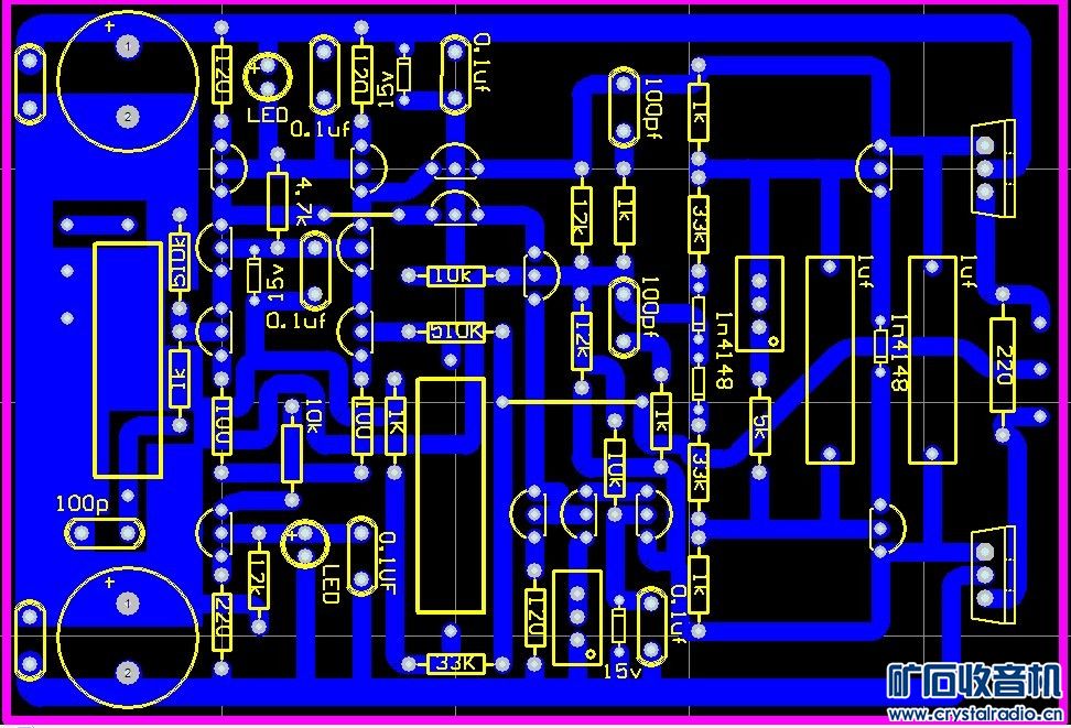

场效应管的封装,一般是中间脚是D,两边是S和G,即SDG排列。
发表于 2013-2-21 20:32:41 | 显示全部楼层
前级pcb.jpg 这样就没问题了了吧?呵呵
 楼主| 发表于 2013-2-21 20:33:49 | 显示全部楼层
地线的设计,用大面积的更好些。
 楼主| 发表于 2013-2-21 20:41:43 | 显示全部楼层
很多常见的双极性管的管脚排列也是BCE,常见国产国是CBE排列,9000系列的也是CBE排列。建议除了前级我偏置电路所用三极管外,其它的,用BCE排列比较合适。
发表于 2013-2-21 20:44:14 | 显示全部楼层
求知无足 发表于 2013-2-21 20:33
地线的设计,用大面积的更好些。
这个受单面板所限,涂焊锡可以解决吧?
发表于 2013-2-21 20:46:15 | 显示全部楼层
这个要顶。。。。。。。
 楼主| 发表于 2013-2-21 20:46:45 | 显示全部楼层
建议这4只管子的管脚用BCE排列的,比较适合大多数的情况。
 楼主| 发表于 2013-2-21 20:48:06 | 显示全部楼层
另外,为了电路制成后的稳定性,那两只可调电阻也可以不要。
发表于 2013-2-21 20:49:16 | 显示全部楼层
求知无足 发表于 2013-2-21 20:41
很多常见的双极性管的管脚排列也是BCE,常见国产国是CBE排列,9000系列的也是CBE排列。建议除了前级我偏置电 ...
谢谢,你的电路对管子的要求很低,我想全用一样的管子嘻嘻
 楼主| 发表于 2013-2-21 20:49:55 | 显示全部楼层
在四个角,再设计上安装孔吧。
发表于 2013-2-21 20:50:33 | 显示全部楼层
嗯,孔距比较大调试完用合适的电阻焊上
发表于 2013-2-21 20:52:43 | 显示全部楼层
求知无足 发表于 2013-2-21 20:49
在四个角,再设计上安装孔吧。
yes,sir
 楼主| 发表于 2013-2-21 21:00:02 | 显示全部楼层
那几只工作电流达10多毫安的中功率管,看来朋友想用5551和5401呀?它们完全可以胜任,但如果这些关键的地方,能用上更好一点的音频专用管,效果会更好一些。
发表于 2013-2-21 21:02:11 | 显示全部楼层
求知无足 发表于 2013-2-21 21:00
那几只工作电流达10多毫安的中功率管,看来朋友想用5551和5401呀?它们完全可以胜任,但如果这些关键的地 ...
