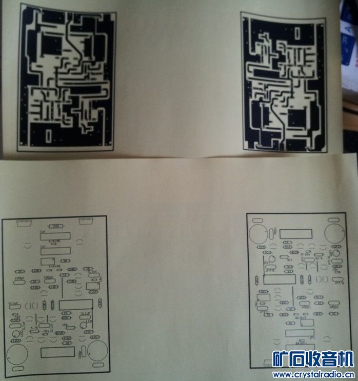

发表于 2013-3-2 11:25:10 | 显示全部楼层
 楼主| 发表于 2013-3-2 11:56:51 | 显示全部楼层
奋斗求知 朋友,做PCB的能力太强大了!直逼专业级别!
