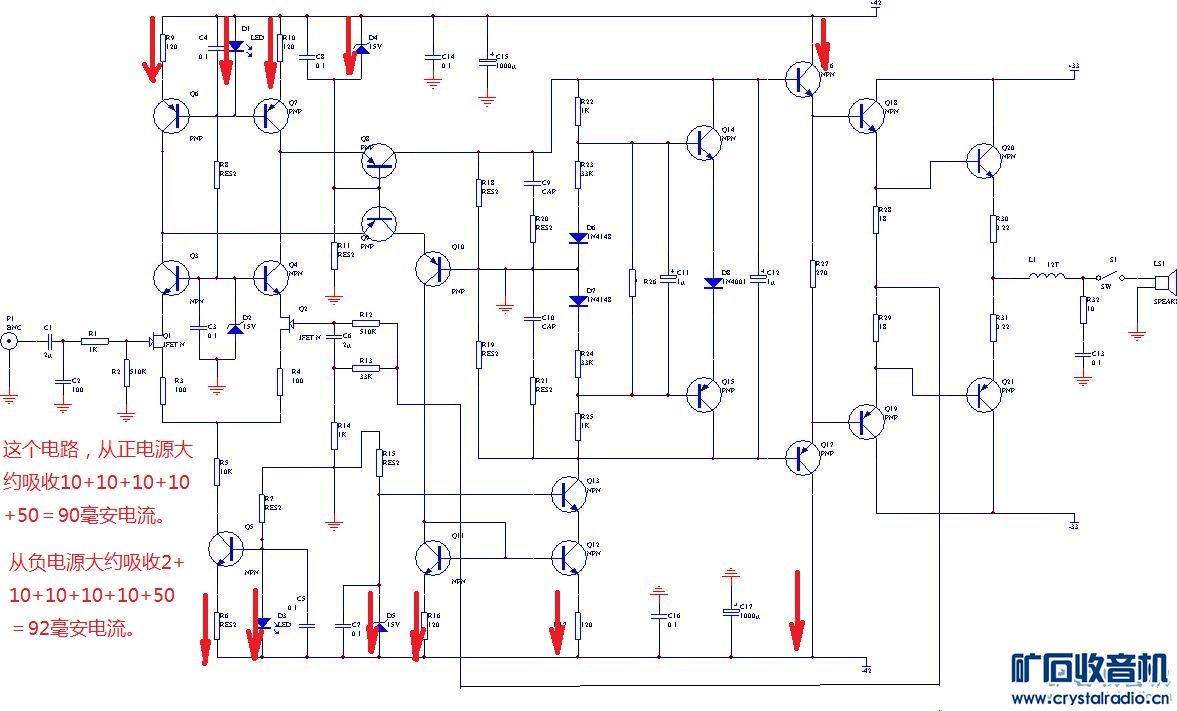

适合业余装调的功放电路

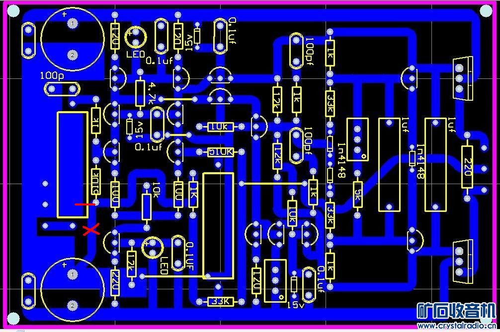

输入端的100P电容,与510K电阻,互换一下位置更好。这主要是让负反馈的落地电阻(那只负反馈回路中1K)的电阻的接地点一定要尽量接近,并且,这两只元件中间相联结的"地线",不能流过任何电源,即便是稳压管通地的电流,也不要从这段地线中流过。这一点极其重要!不然的话,制成品可能会产生轻微的噪声。这就不美了。

 楼主| 发表于 2013-2-21 21:09:48 | 显示全部楼层
地线的设计,要引起朋友足够的重视呀。

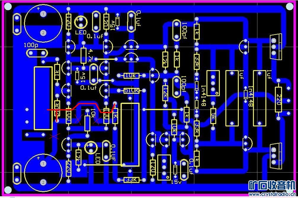

发表于 2013-2-21 21:49:43 | 显示全部楼层
求知无足 发表于 2013-2-21 21:07
输入端的100P电容,与510K电阻,互换一下位置更好。这主要是让负反馈的落地电阻(那只负反馈回路中1K)的电 ...

 楼主| 发表于 2013-2-22 07:26:59 | 显示全部楼层
朋友在162楼的PCB,已经可以实用了。

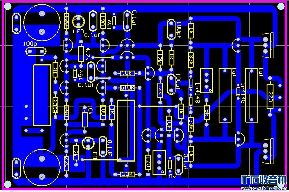

 楼主| 发表于 2013-2-22 07:37:30 | 显示全部楼层
1K电阻与510K电阻之间的地线,再设计得弯尽量小一些,其长度尽量短一些更好。

发表于 2013-2-22 08:21:07 | 显示全部楼层
终于见到PCB了,现在发现自己场管没有,在找。
发表于 2013-2-22 08:59:12 | 显示全部楼层
为啥都是直角弯呀?
 楼主| 发表于 2013-2-22 10:47:16 | 显示全部楼层

 楼主| 发表于 2013-2-22 12:44:50 | 显示全部楼层
这个板好!
